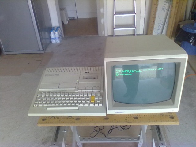

Bonsoir a tous, ce post s'adresse a tous ceux qui ont dépannés dans le temps les télévisions et moniteurs des années 1980.
Je dispose d'un moniteur THOMSON MB 90-131 ou j'ai relevé quelques symptômes troublants.
Les voici : - Grésillement du transfo d'alimentation au bout de 15 mn
- Odeur désagréable d'ozone au bout d'un certain temps d'utilisation
- Sifflement aigu au bout de 10 mn
Quelqu'un ayant déjà connu ces faits pourrais t'il m'aider s'il-vous-plaît
Merci d'avance et bonne soirée
Flo

La THT fait la valise !!!
| Sujet : Histoire de moniteur Nouveau | De FLO1990 Le 21-04-2010 à 23:34 sta |
Aîe! la triplette, zut alors.
Merci pour cette réponse ultra-rapide, si j'ai bien compris il faut que je change le transfo THT.
Il y a quelques temps j'avais eu un condo sur le bloc d'alim qui avait claqué ainsi que deux fusibles, ça a du sûrement aussi m'endommager le transfo THT.
Merci F6CTP

Les odeurs d'ozone sont souvent liées soit:
- A une fuite du côté de la tétine (par rapport au graphitage)
- Une THT trop élevée, l'alim peut être en cause
- La capa de récupération également...
Une THT est rarement endommagée. Soit elle est bonne, soit elle est mauvaise ce qui se mesure facilement avec un testeur de THT (qui mesure l'amortissement). Seule nuance à apporter, les THT fêlées qui par leur état mécanique génèrent des effluves.

Bonjour, j'ai refait l'alimentation il y a 3 ans. C'est un bloc transfo fixé sur une plaquette en époxy sur laquelle on trouve également 4 diodes 1N4007, un fusible calibré sous 250mA et 1 condo de 15nF (celui qui avait claqué).
Cet écran date de 1986 et pourtant pas de CMS (heureusement pour moi)
