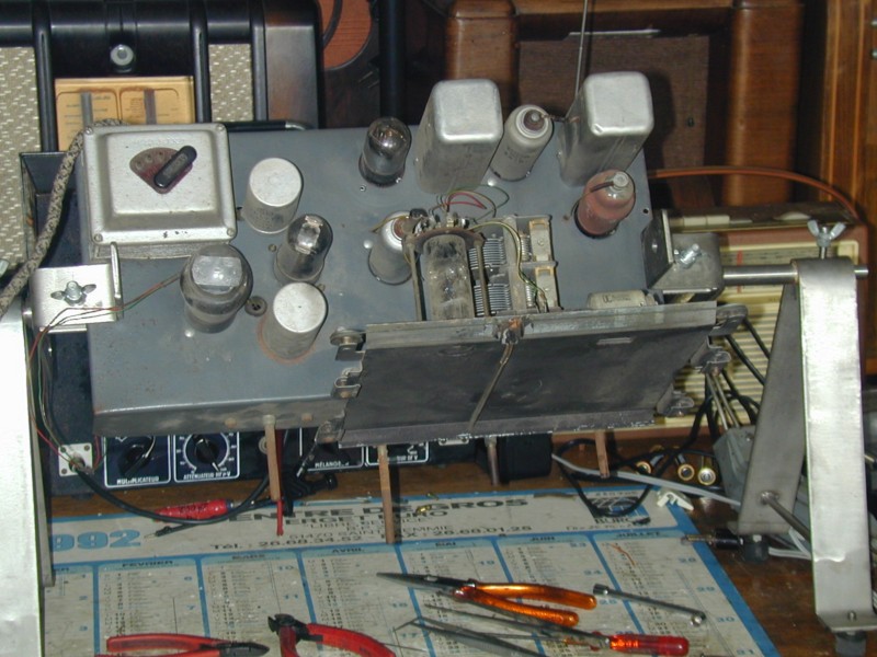

Sur ce poste, on trouve ECH3, 6M7, 6H8, 6M7 et 6V6.>>>>>
Mais à quoi sert la 2ème 6M7?
Je pense à un système de recherche silencieuse des stations, une combine qui enverrait, en l'abcence de détection, une tension négative de cut-off sur la grille de 6H8 ou 6V6, ou un truc de ce genre.
Je sais que çà existe mais n'ai jamais vu de schéma de ce dispositif.
Si quelqu'un avait çà, j'apprendrais encore quelquechose.
PS: D'autant plus que sur ce poste il y avait, entre CV et ECH3, un bloc FM que j'ai pour l'instant déposé, et ce silence est apprécié en FM (voir au prochain épisode).

Où est-elle sur la photo, la 6M7 ?
Je ne vois que 3 lampes à téton : ECH3, 6M7 et 6H8...
Pour moi l'intruse, c'est la ECH3 Transco, il aurait été logique de trouver une 6E8...
De plus la FM sur un poste de cette génération ?

On voit bien la 2ème 6M7 sous l'arrière de l'EM34.

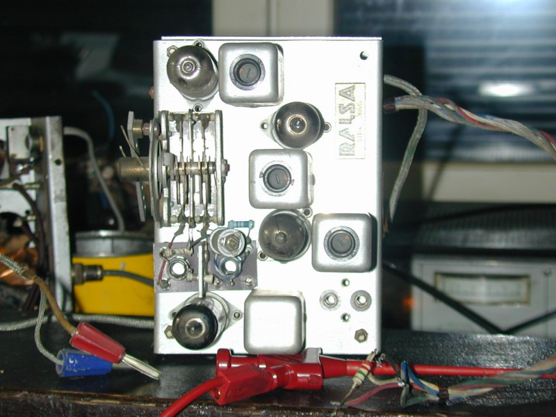

Sur ce châssis il y avait ce bloc >>>>>>>>
comportant EF80, ECF80, EF89 et EABC80. Les 2 trous pour l'antenne FM, les 2 fiches banane dans la prise PU et roule ma poule j'imagine.
Toute l'alim du bloc était repiquée sur le support de l'EM34, il y avait également un fil du bloc sur la grille de l'EM34 via une R de 2,2 MOhms.

Excuse Pierrot: ce n'est pas 6H8 mais 6H6 (=pas de téton).
| Sujet : Intruse? Nouveau | De Totolagalène Le 14-04-2010 à 15:31 sta |
Je crois que l'intruse a disparu. La 6H6 n'étant qu'une double diode, la 2ème 6M7 serait seulement une classique préampli de tension BF. J'étais parti sur 6H8 = double diode/ triode. Mea culpa!
| Sujet : Intruse? Nouveau | De Pierrot du 82 Le 14-04-2010 à 17:15 cms |
Le bloc FM est un Tuner FM absolument complet, et anachronique de 15 ou 20 ans...
Puisque sur le châssis la lampe est une 6H6 détectrice, la 2ème 6M7 ne peut servir que de préampli BF comme tu le dis au dessus...

Sur la première photo, c'est quoi le poste en arrière-plan ? On dirait un Schneider.
| Sujet : Intruse? Nouveau | De Totolagalène Le 14-04-2010 à 18:40 sta |
Pour le berceau à châssis, j'avais trouvé çà dans un bouquin Tungsram, c'est très pratique
(on peut faire pivoter le poste sur 360° et le maintenir dans n'importe quelle position).
J'ai "uploadé" l'article il y a 2 ou 3 jours sur le forum.
Le poste en arrière plan est effectivement un Schneider frères SF460S. Celui à côté un Técalemit Super 34.
