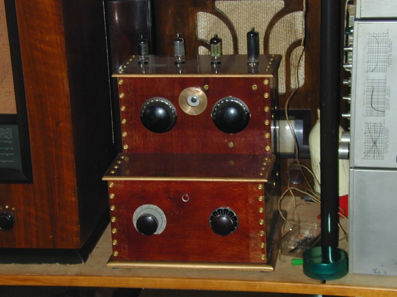

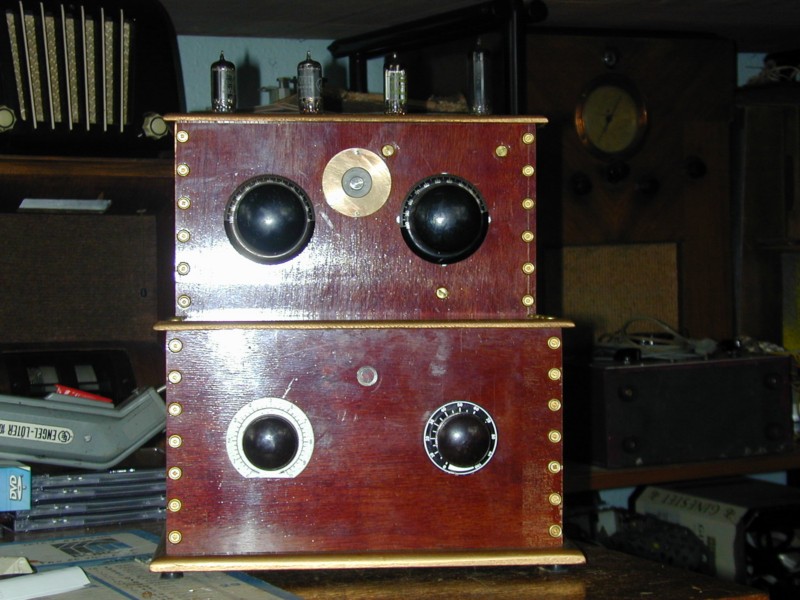

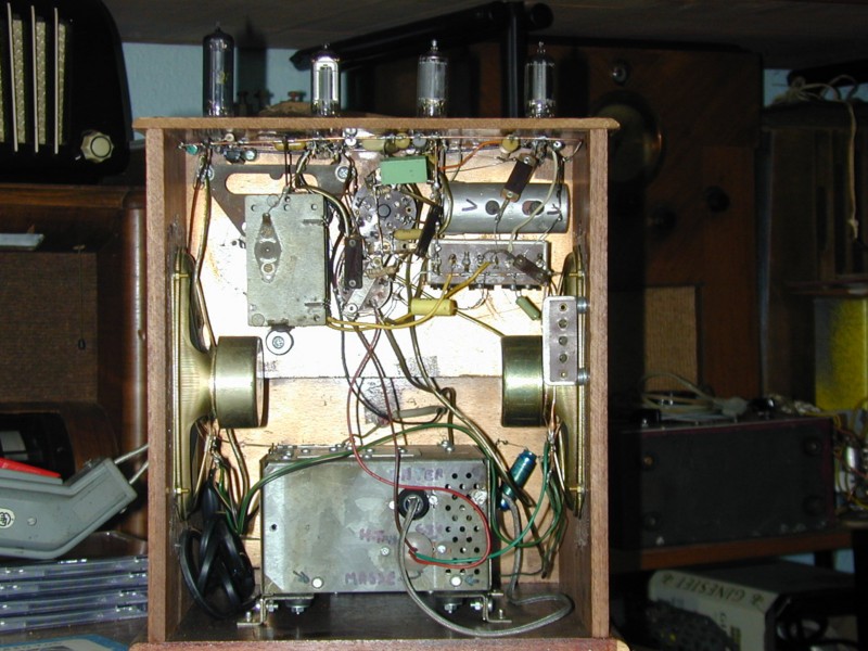

Seules les dimensions sont conformes. Fait de toutes pièces, en accajou. Alimentation secteur, super hétérodyne 6BE6, 6BA6, 6AV6, 6AQ5, alim par pont de diodes, 2 HP latéraux, oeil magique EM34 dans rondelle bronze épaisse, 4 gammes d'ondes (BE).
Demain photos sous toutes les coutures, et les coutures elles se voient déjà en vis laiton!

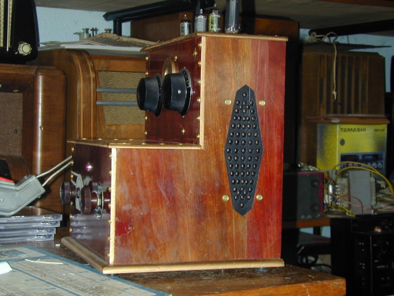

Quelques photos et infos supplémentaires
| Sujet : Piano Nouveau | De Totolagalène Le 28-03-2010 à 15:43 sta |
| Sujet : Piano Nouveau | De Totolagalène Le 28-03-2010 à 15:47 sta |

Il n'y a pas de schéma spécial Paul, c'est un vulgaire changeur de fréquences avec les tubes cités plus haut et des pièces de récup d'épaves, dont par exemple les 2 HP provenant d'une télé portative japonaise.

Avec deux MF, un bloc d'accord et les mêmes tubes on fait pareil ?
| Sujet : Piano Nouveau | De Totolagalène Le 28-03-2010 à 16:26 sta |
Eh non Michel, il a fallu que je fasse pivoter l'image et la réduise 3 fois avec VSO Image Resizer.
| Sujet : Piano Nouveau | De Totolagalène Le 28-03-2010 à 16:28 sta |
Oui Paul, ou d'autres tubes...
| Sujet : Piano Nouveau | De Kalbounet Junior Le 28-03-2010 à 16:29 sta |
OK, parce que les lampes miniatures j'en ai pas trop

Ca c'est de la TSF!..... il y a même un fer "Hengel" Bravo et original
