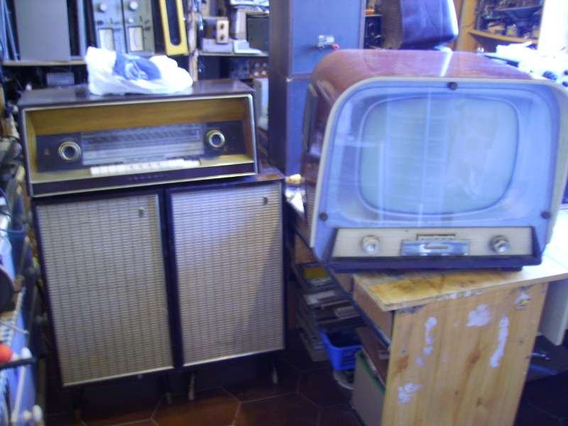

voyant cet ensemble grundig et ce téléviseur evernice chez émmaüs ,
je n'ai pas eu le cœur de les laisser sur place!
je rentre a la maison en disant a ma femme que c'est notre nouveau home cinéma, mais elle n'est pas d'accord!
faut avouer que j'ai fait une C......; il n'y a plus de place dans mon atelier

Aîe Aîe Aïe c'est gros mais c'est bôôôôô manque plus qu'à refaire le stock de capas, !!!

le Grundig, je veux bien Kalboubet Junior, mais c'est encombrant et lourd, il faudrait passer le prendre (au fait il fonctionne!; juste le commutateur a revoir ainsi que l'embrayage d'entrainement CV)
| Sujet : Home Cinema Nouveau | De Kalbounet Junior Le 23-03-2010 à 18:43 sta |
L'embrayage c'est classique de chez classique chez les Grundig...J'en ai pas un qui a eu son embrayage OK ! Mais si c'est OK avec ta femme, garde-le c'etait une parole comme ça ! Mais si tu n'habites pas trop loin et si tu me le proposes si gentiment...

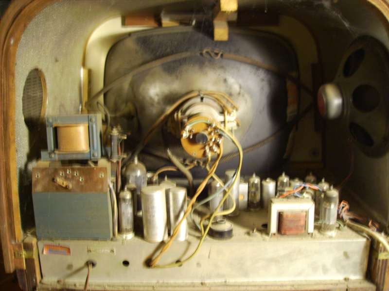

pour le téléviseur, je recherche toute info:
doc, pub ancienne, etc...
je pense qu'il doit dater des années 50, juste une sortie VHF, le tube doit faire environ quarante centimètres et la marque est Evernice
a part les toiles d'araignées et poussière, il a l'air en bon état et complet
le sélecteur de tension est sur 110V, j'espère que le type d'emmaüs a dit vrai quand il m'a confirmé ne pas l'avoir essayé!

En tous cas il a l'air très propre ce télé. Ca devrait être sympa de le voir fonctionner de nouveau !
Bon courage.Dis nous la suite.

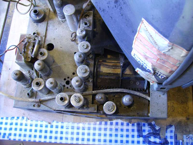

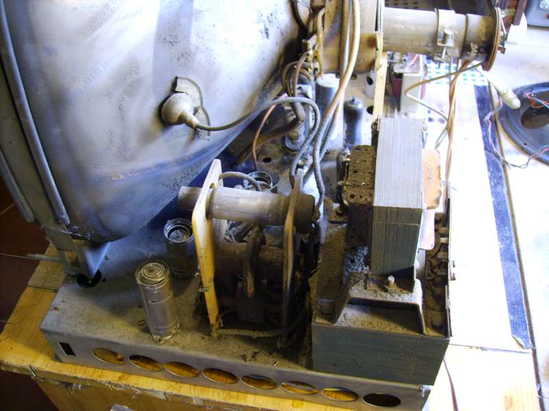

| Sujet : Home Cinema Nouveau | De Fifi Le 24-03-2010 à 13:21 sta |
oui, très sympa cette télé!
j'ai juste sorti le châssis pour y voir mieux
premier constat, la tétine est cuite a remplacer
le rotacteur VHF ne comporte qu'une seule barrette!?
bon dès que j'aurai un peu de temps ,je ferai un relevé des lampes et essayerai de m'y retrouver la dedans après dépoussiérage
de quelle année est elle d'après vous; 1950-1955?

Pour la télé, il faudra lui ajouter un tuner UHF, et le passer en 625 lignes...
Pour le dater, il faudrait savoir quel tubes sont itilisés en balayage H (EL36, ou 6DQ6A EL300,6FN5) et en diode de récup (EY81) ?

les tubes doivent être EL300 ou 6DQ5A (même chose non?) et la diode EY81
| Sujet : Home Cinema Nouveau | De Pierrot du 82 Le 24-03-2010 à 14:44 cms |
Non, 6DQ6A proche de la EL36 pour tube TRC 43 cm 90°.
EL300 = 6FN5 tube plus puissant pour 90° et 110°...
Ce télé pourrait dater de 1958...
