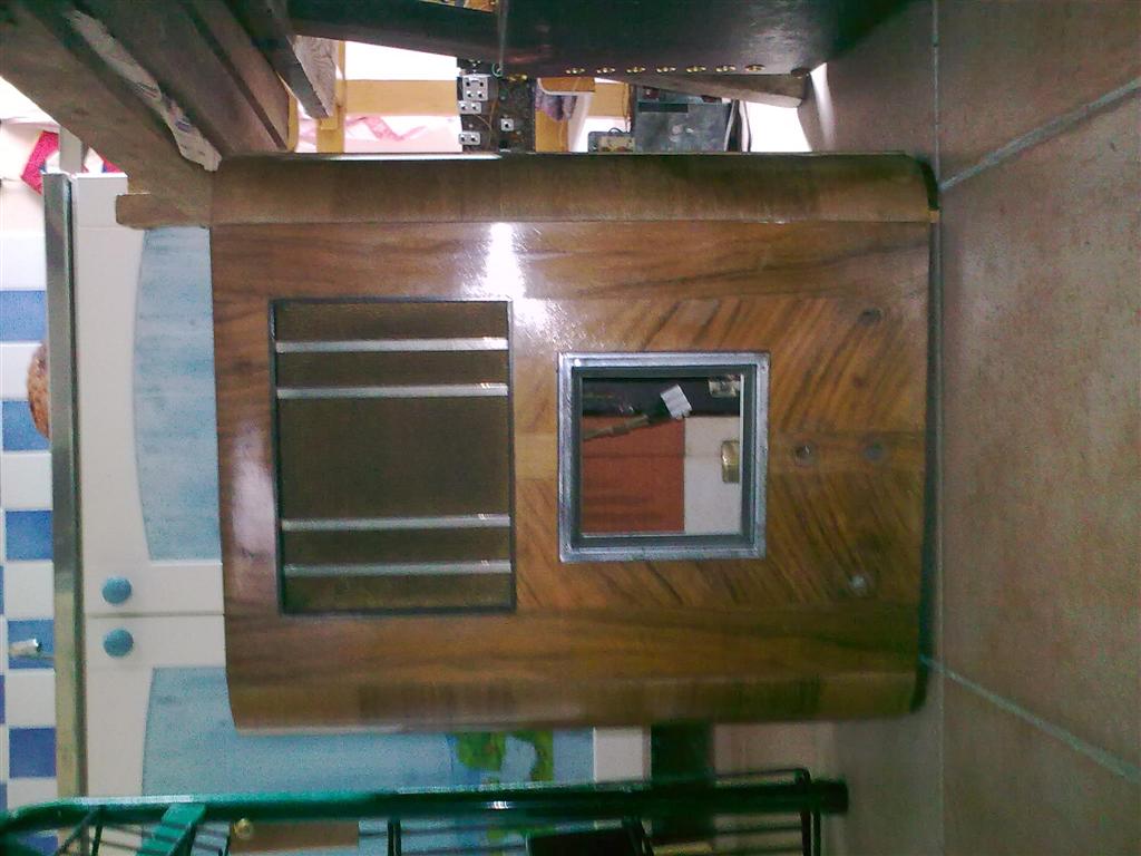

Bonjour a tous
Durant la remise en service d'un poste j'ai remarqué que la valve (une EX80, connais pas) devenait d'un fort joli indigo juste après l'allumage du poste. Ca éclaire tout le poste, c'est joli, mais a mon avis c'est pas normal ! J'ai donc éteint tout de suite. Je pense a un court-circuit dans la HT.
Je n'ai jamais été confronté à ce genre de problème, donc je ne sais pas d'où ça peut venir...

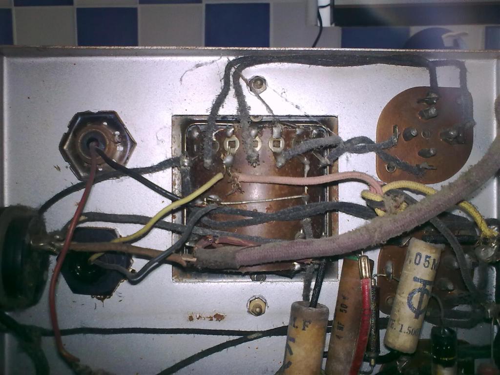

Ya des trucs que je pige pas dans ce poste. Je pense qu'il a été bricolé :
- la valve a 4 broches. Deux sont connéctées au chauffage sur le transfo, et les deux autres a la HT du transfo. Et c'est tout ! Nada !
- Un condo de filtrage a son + direct sur le transfo ! Boum !
Moi perso, je trouve ça bizarre... ![[:??:]](s11.gif)

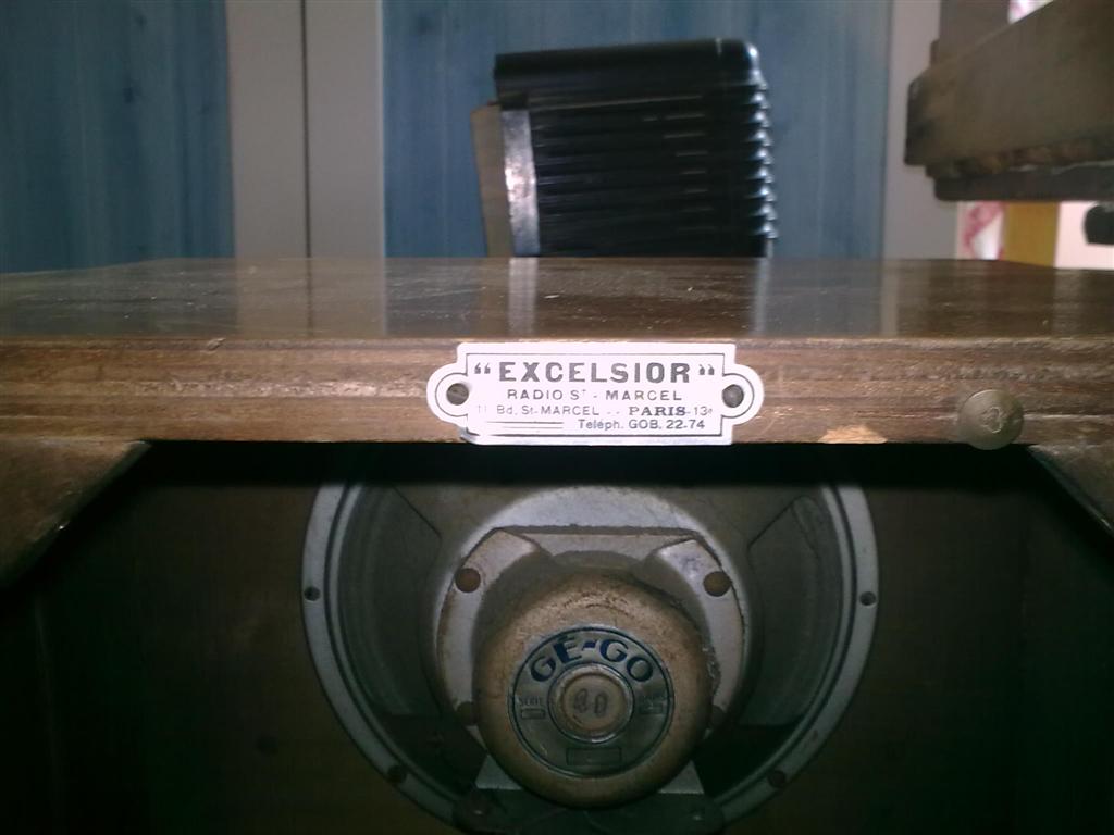

Malhereusement je pense que c'est une construction amateur. Il y a juste une petite plaque avec marqué : excelsior, radio machin, paris quelque chose... Pas de ref, rien ! Mystère...

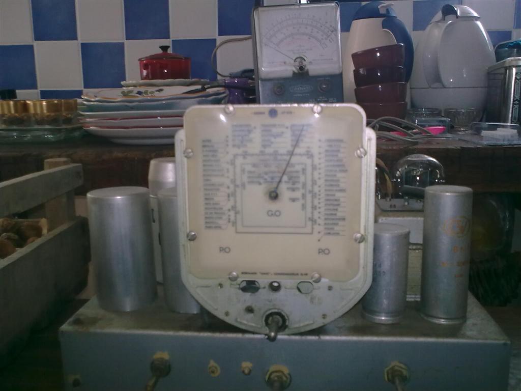

| Sujet : Valve Nouveau | De Kalbounet Junior Le 30-04-2009 à 12:09 sta |
Le chassis...
Le multimètre que l'on peut voir en arrière plan est un Heatkit à tubes qui m'a gracieusement été offert par les Pieds Nickelés, que je remercie... Tout comme le poste que je répare. Ils m'en on offert plein d'autres, dont un Radialva Super Groom, des chassis, des transistors, dont deux Optalix...

Ce poste est une construction amateur, maintenant j'en suis sûr. Ce qui m'a mis la puce a l'oreille : derrière le poste, il y a deux borniers A-T, dont un relié au transfo de sortie, et avec marqué au feutre : HP SUPP.
Sinon, un gars l'a modifié, et c'était vraiment un sale suicidaire. Déjà, le condo de filtrage monté direct sur le transfo. Ensuite, le plus gros (et on peut bien le voir sur la photo) deux des broches de la valve sont reliées à la HT. Jusqu'ici, tout va bien. A part que les deux autres broches cont aussi reliées au transfo, et a rien d'autre ! Pas étonnant que la valve en puisse plus !

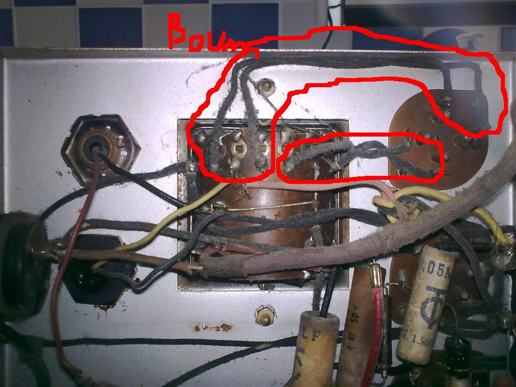

Regarde bien le transfo Paul! les 2 enroulements du +300v sur les anodes de la valve, le point milieu des enroulements a la masse le -, l'enroulement du chauffage de la valve a aussi un point milieu! et il récupère le + HT
| Sujet : Valve Nouveau | De Kalbounet Junior Le 30-04-2009 à 14:14 sta |
Oui mais c'est un chauffage direct et la valve n'a que 4 broches, les 4 au transfo et c'est tout ! ![[:??:]](s11.gif)

|  | Parceque les constructions "amateur" comportent rarement des plaques constructeur...
| Sujet : Valve Nouveau | De Masterorion Le 30-04-2009 à 14:49 cms |
| Sujet : Valve Nouveau | De Kalbounet Junior Le 30-04-2009 à 14:50 sta |
Ahhhh... Tout s'éclaire ! Merci Michel, merci Masterorion ! Ca va tout de suite mieux avec un schéma...
Sinon, Excelsior était bien une marque de radio et de TV... Par contre, connais pas le modèle... Et un schéma serait le bienvenu ! Ce que je ne comprend pas, c'est la deuxième plaque A-T qui sert de bornier pour un HP supplémentaire...

C'est un Radio St Marcel type Excelsior, non connu du grand livre d'ailleurs.

Si vous faites fonctionner ce poste avec les condensateurs qui sont sur la photo,ne cherchez pas plus loin.
