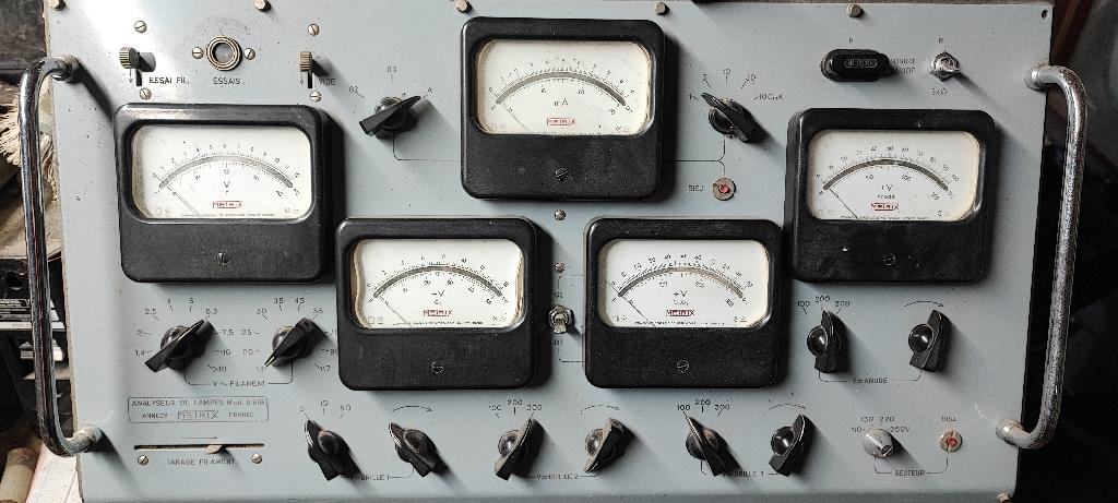

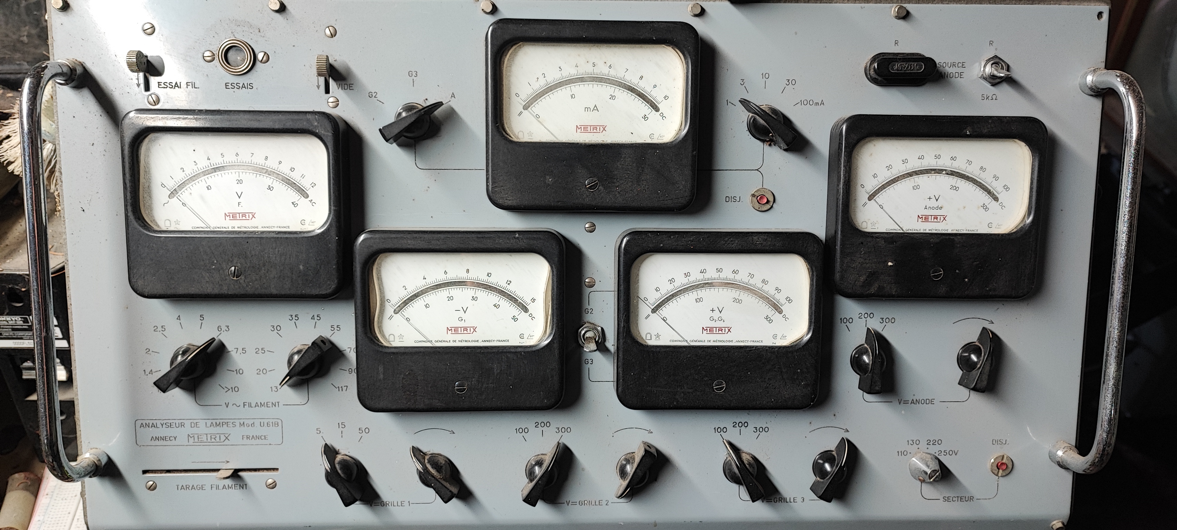

Recherche un galvanometre 200uA pour mon lampemetre metrix U61B , c'est le seul que je n'ai pas pu sauver , ca fait un moment que je l'ai mis de cote mais a present faut que je le termine lui aussi car vais en avoir besoin alors qi l'un de vous aurait un galva similaire pouvant s'y adapter.......
