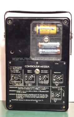

 Ce ne serait plutot pas ça ?

Sujet : Metrix MX205A face arrière Nouveau De Phil  Le 20-09-2025 à 19:59 sta
    Je pense que georgesgiralt l'a récupéré sur l'autre forum...
Sujet : Metrix MX205A face arrière Nouveau De georgesgiralt  Le 21-09-2025 à 11:26 sta
    Oui, l'image est bonne. Trop petite pour l'exploiter cependant.
    Mais j'en ai eu une sur l'autre forum qui sera parfaite pour faire un autocollant pour remettre mon super contrôleur en état.
    Étant malade e ne sera pas demain..
    Merci pour les recherches !

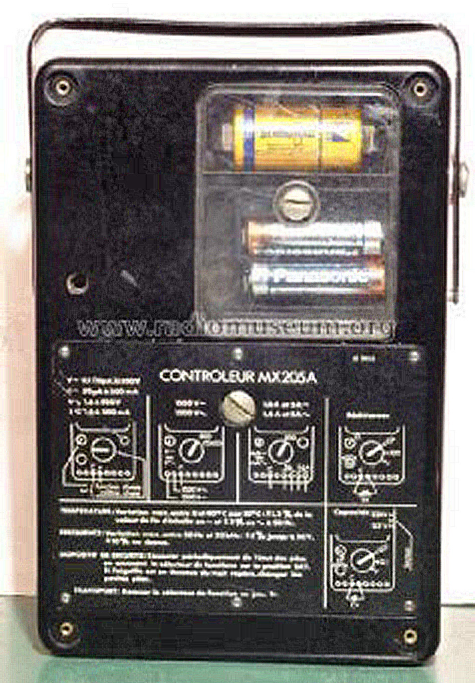

 Cliquez simplement sur l'image pour l'ouvrir et appuyez sur les touches control + et control - jusqu'a obtenir une taille écran qui vous convient.
Sujet : Metrix MX205A face arrière Nouveau De F6FLC  Le 22-09-2025 à 11:54 sta
    voilà la même passée par fotochope
    ré-échantillonné x 4
    difficile de faire mieux
Sujet : Metrix MX205A face arrière Nouveau De georgesgiralt  Le 22-09-2025 à 12:04 sta
    Merci mais j'ai récupéré celle de l'autre forum et un ami grand spécialiste de retouche phot est en train de me la faire nickel pour imprimer sur autocollant.
    Le premier jet fourni est pas mal.

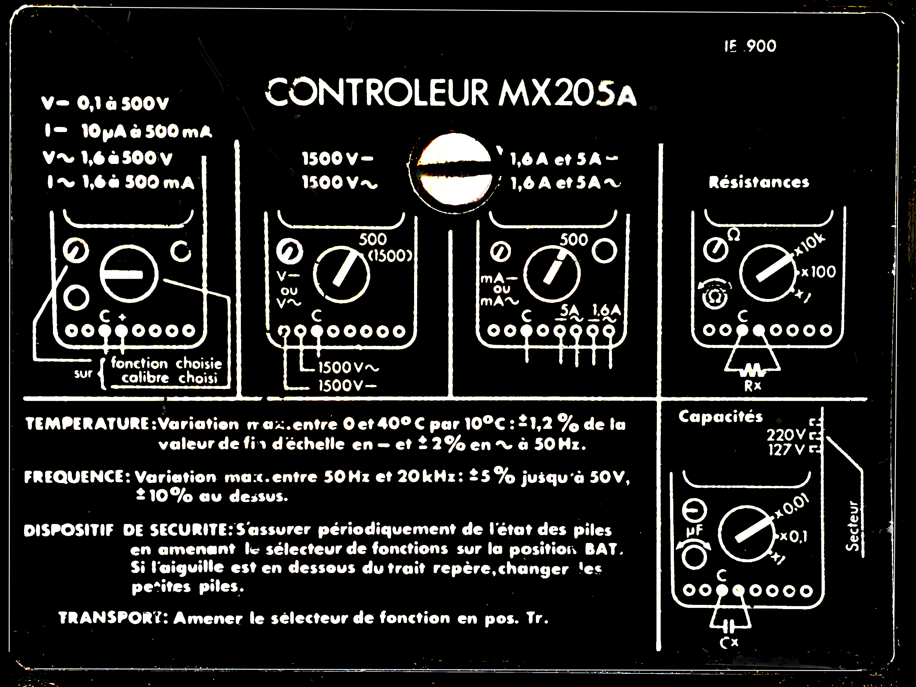

    Trouvé photo meilleure, après retouches ça devrait aller

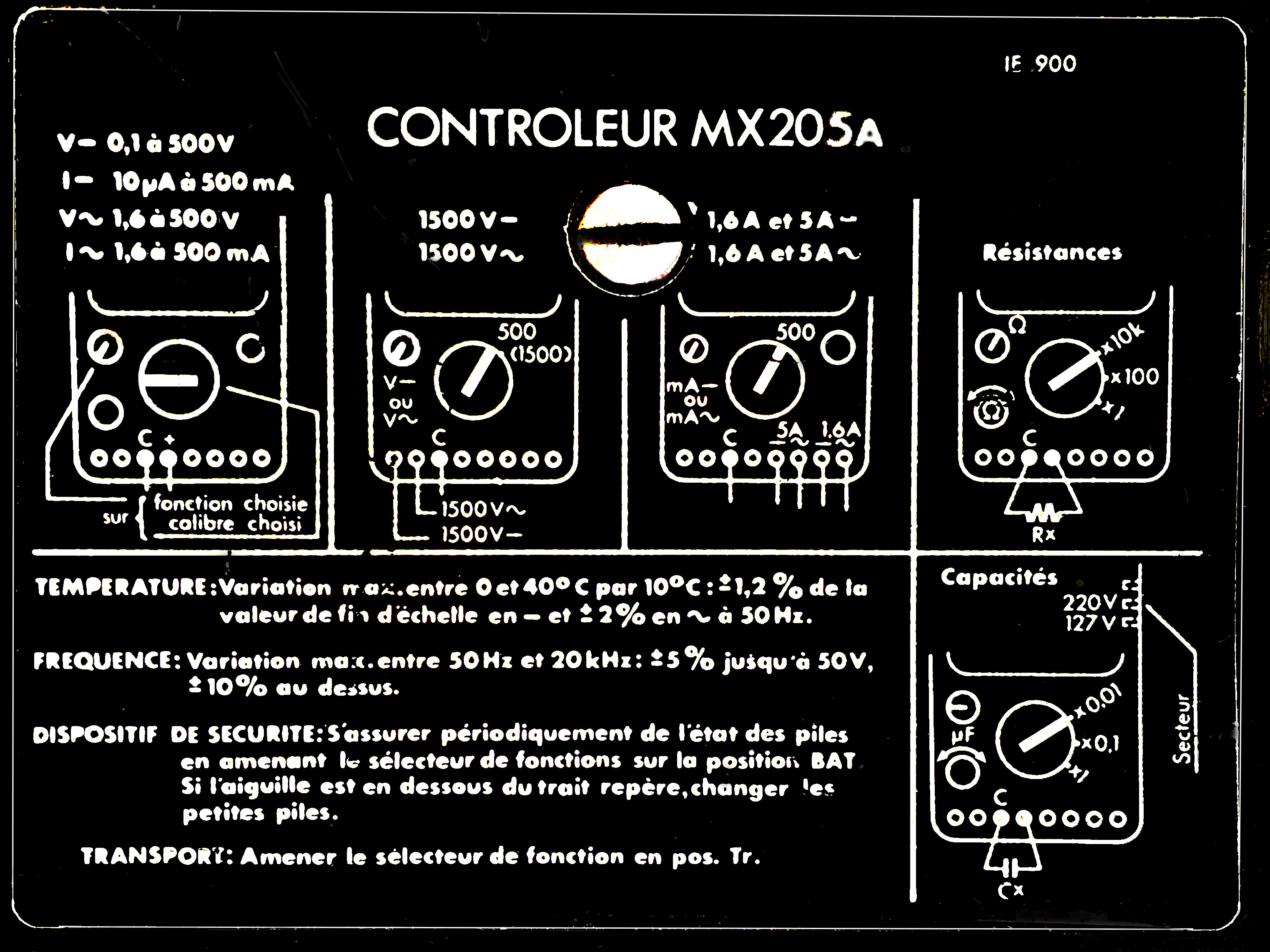

    Encore amélioré quelques défauts
Sujet : Metrix MX205A face arrière Nouveau De georgesgiralt  Le 22-09-2025 à 15:25 sta
    Effectivement, c'est nickel ! Merci
