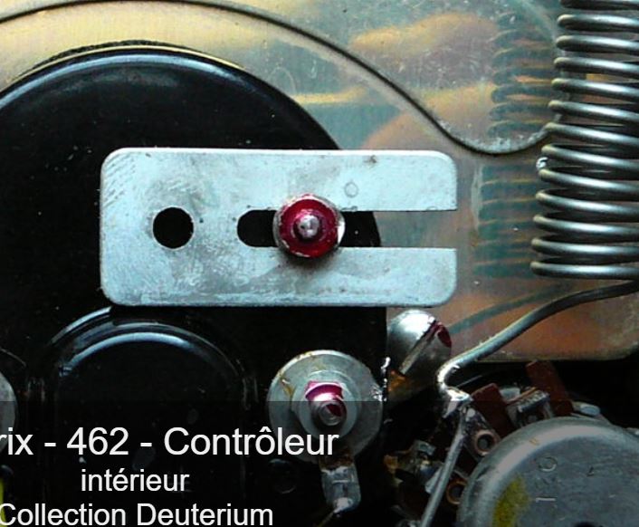

    si l'erreur est systematique sut toutes les gammes on peut retoucher la sensibilite du galva
    deplacée vers la gauche le sensibilite galva diminue
