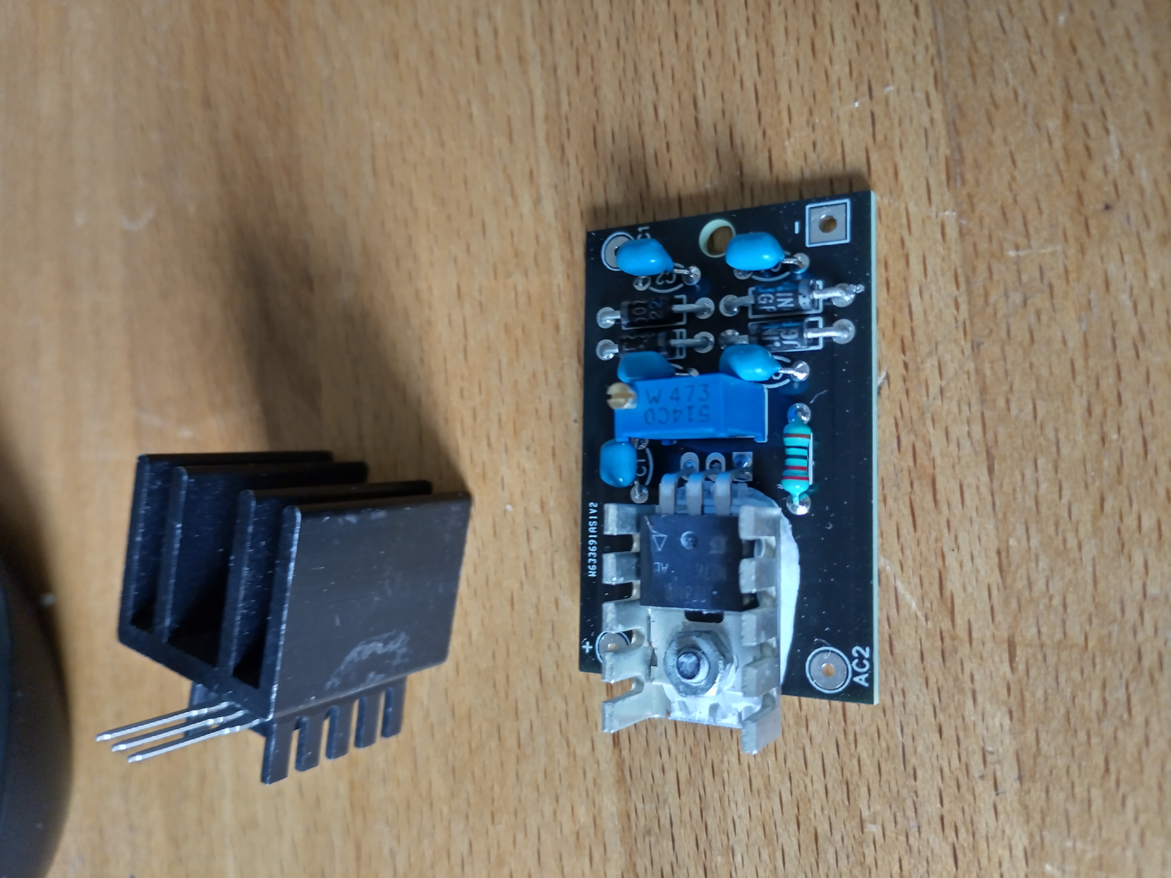

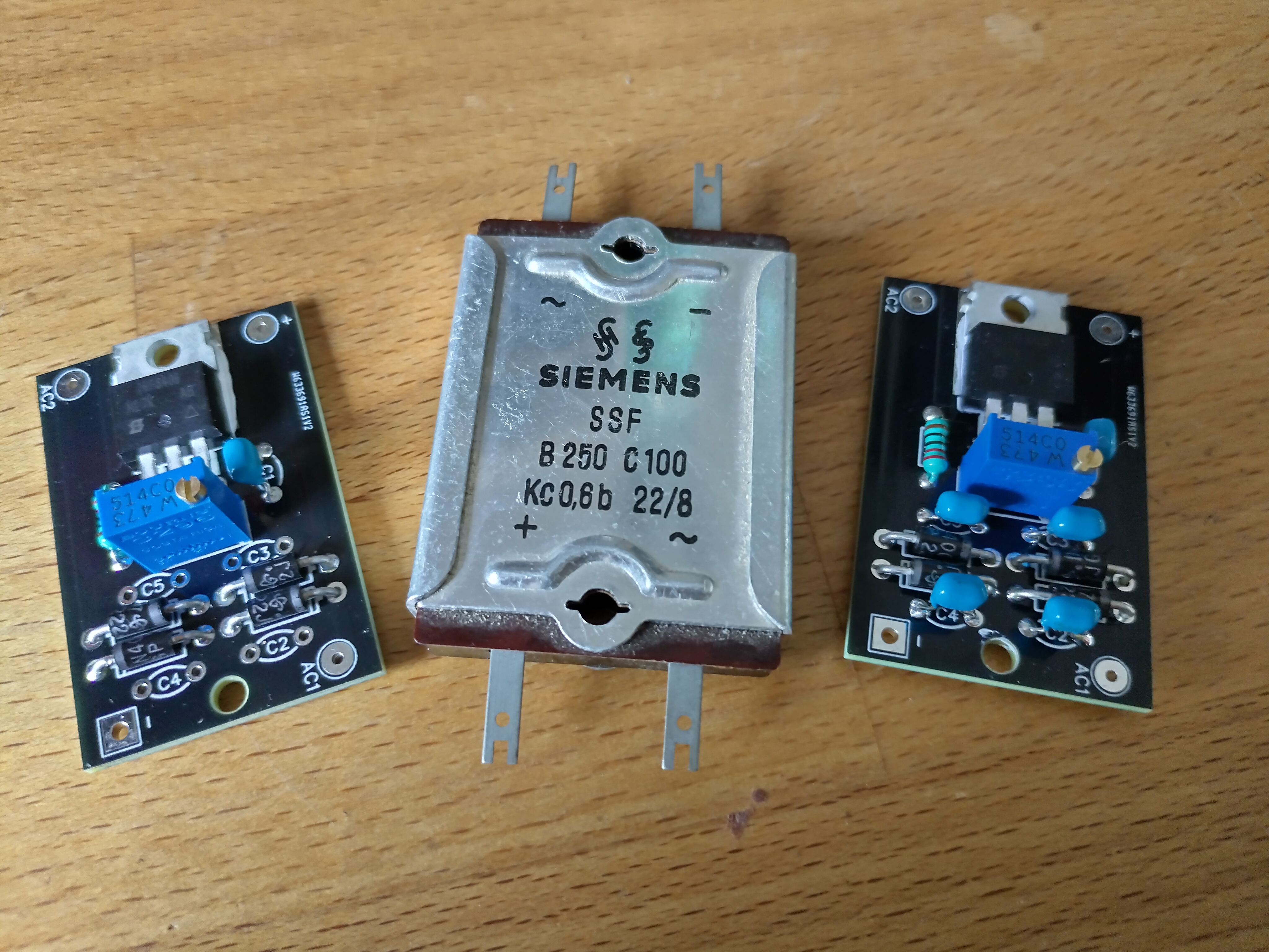

    J'ai réalisé un montage avec un IRF840 et un pont de diodes pour réaliser un substitut aux redresseurs séléniums de nos postes (voir le schéma joint).
    Ce redresseur est fait pour adapter la tension HT à la valeur nominale prévue sur le poste.
    Le concepteur a réalisé un circuit qui a les dimensions du redresseur sélénium qu'il remplace, avec les tous de fixation aux mêmes endroits/cotes.
    Il est prévu avec les fameux condensateurs en parallèle sur les diodes....
    J'en ai réalisé 3 car je vais remplacer des ponts de diodes et résistance chûtrice dans deux autres postes.
    Voir les images.
    J'ai testé sur le petit Loewe-Opta 1700W qui est en 220 V car sans position 240 V.
    LE redresseur sélénium me donnait en sortie 255 V... Mon montage permet de retrouver les 235 V prévus !
    Mais l'IGBT chauffe à 80°C même avec le petit radiateur que j'ai monté dessus. Voir la photo. J'ai aussi un radiateur plus gros ....Il est sur la photo !
    Que pensez vous de l'échauffement ? Dois je monter un radiateur plus gros ?
    Merci pour votre aide. Et bon week-end !

    C'est normal que le mos chauffe il agit dans ce montage comme résistance variable et avec la tension qui est au environ des 230V même avec une intensité faible pour l'alim d'un poste ça fait beaucoup de puissance a dissipé.
    Pour rappel P = VDS * ID
    Surtout que ces mos sont préconiser dans le découpage donc fonctionnant en commutation et donc avec un VDS proche de 0.
    Donc seul solution augmente la taille du radiateur et/ou un mos plus costaud pour préserver la plage de puissance du mos.

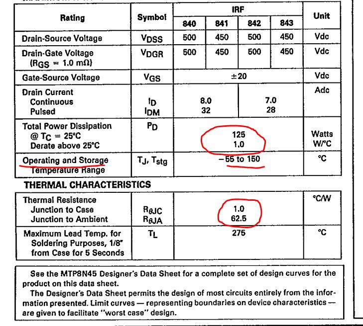

    Je voulais savoir si 80°C était viable pour l'IRF840 sur le long terme ?
    Vous dites qu'il serait judicieux d'en prendre un de plus puissant. Quel type/modèle en TO220 ?

    Les MOSFET n'apprécient guère les chaleurs excessives! Qui mènent en principe a la fonte de la puce!
    Le probleme ici n'est pas la consommation qui dans le cas d'un poste tsf est relativement faible, oui dans les 80mA le probleme pour le mos c'est bien la tension car la on le fait fonctionner sur la partie linéaire de la courbe ce qu'il fait qu'il dissipe beaucoup de puissance, en regard du rôle pour lequel il est conçu, un interrupteur éclectique. Ce sont encore une fois des mos de commutation qui travaillent généralement avec des VGS faibles ou nuls pour un courant important.

Sujet : Remplacement redresseur sélénium Nouveau De Radiolo  Le 09-05-2025 à 11:52 sta
    voici les elements pour calculer un radiateur afin que la T° de la puce de depasse pas les 150°C max admissible

    Est-ce que si je trouve un MOSFET avec un courant de drain plus élevé cela réduirait sa température ? Parce que mes connaissances sont trop limitées pour que je me prononce...

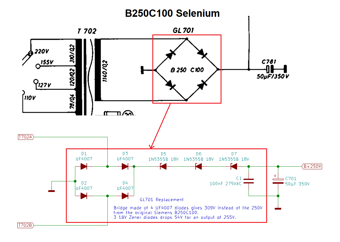

    Il y a ausi la solution avec 3 x zeners de 18v 5 w en série, une poignée ne coûte presque rien sur Ali, voir schéma, avec bien sûr un pont classique.

    ''''Est-ce que si je trouve un MOSFET avec un courant de drain plus élevé cela réduirait sa température ? ''''
    pas du tout
    je ne vais pas plus loin dans les explications prenez cela pour un theoreme

    Mgatius,
    Je devrai de toute façon dissiper la même puissance et donc ça chauffera à peu près pareil si je ne dis pas trop de bêtises..
    Sauf que je perds la possibilité de régler la tension de la HT (enfin on peut régler avec des zeners mais c'est moins souple...)

    J'ai fouillé dans mon b... Et trouvé un radiateur plus gros et qui ne fasse pas un court-circuit.
    Moralité : 50°C au lieu de 79~81°C ... 30 °C de gagné ! On ne vas pas se plaindre.

    Donc, aujourd'hui, j'ai installé mon ersatz de redresseur avec IRF840 mais alimenté par la sortie du redresseur sélénium. Bien entendu, j'ai ajusté le voltage.
    Moralité température atteinte de 35°C après 2 heures de fonctionnement en FM qui sollicite le maximum de courant HT. LE redresseur sélénium est un poil plus froid à 30 °C...

    Le redresseur d'origine est un tube AEG mais sur le coté du châssis il y a deux trous pil poil à l'écartement des redresseurs Siemens !
    Devinez où j'ai fixé mon ersatz ?
    Mais problème. Le potentiomètre dépasse de trop et ne rentre pas dans la caisse ....
    Démontage et installation à l'intérieur du chassis ! Quand je vous disais que la place était comptée !
