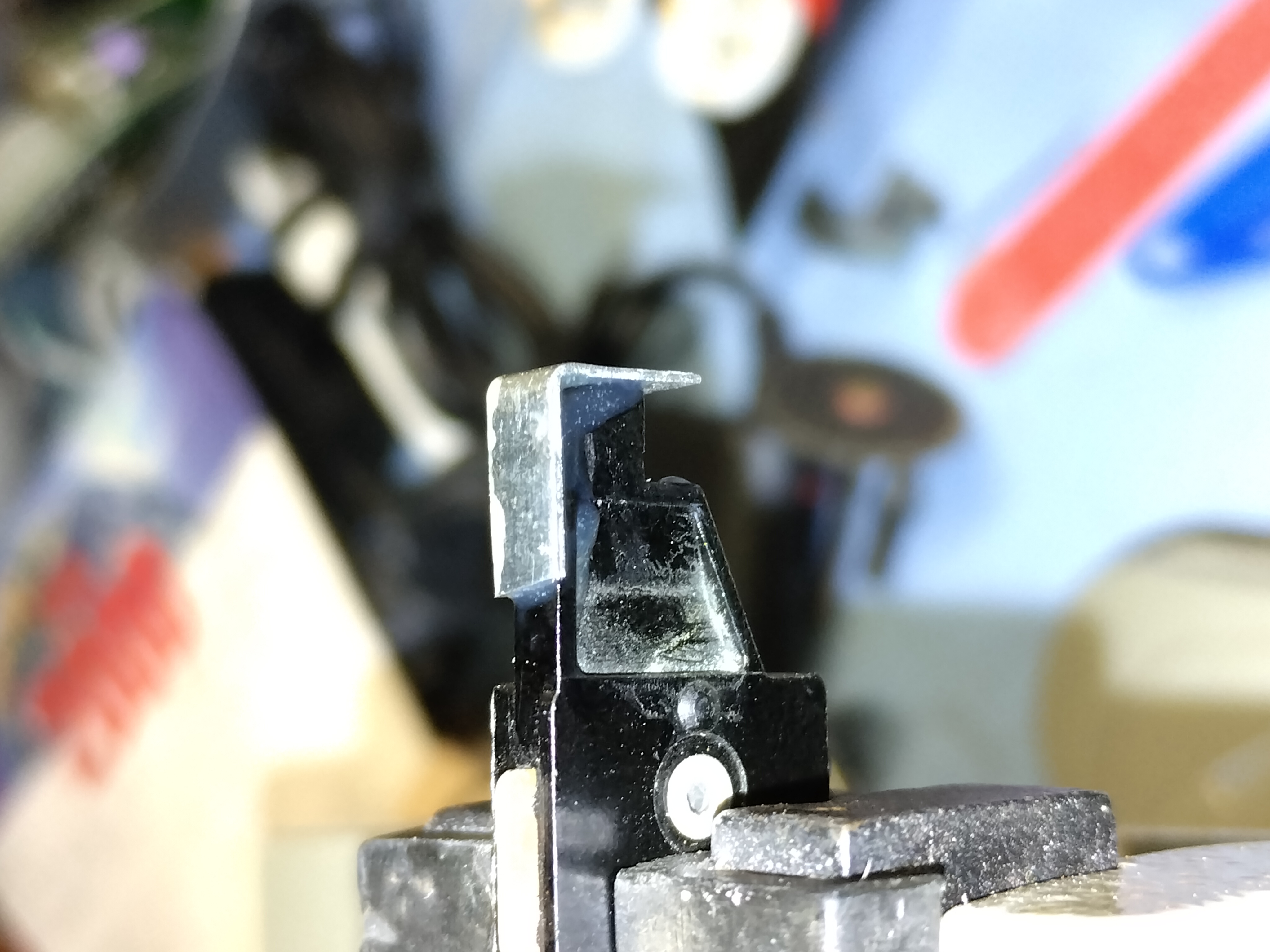

Sujet : Problème avec LP472 Ducretet Thomson Nouveau De georgesgiralt  Le 19-04-2025 à 17:42 sta
    Bon, alors, je n'avais pas bien regardé.
    Les coulisses du clavier peuvent sortir par l'arrière du bloc si on les pousse suffisamment, après avoir découplé le levier de la touche du clavier...
    La première photo montre celle de la gamme OC qui est entière et la seconde avec une réparation en bon acier en cours de séchage (Araldite).
    La suite demain quand je tenterai le remontage....

Sujet : Problème avec LP472 Ducretet Thomson Nouveau De georgesgiralt  Le 19-04-2025 à 17:44 sta
    Avec la bonne image, c'est mieux...
