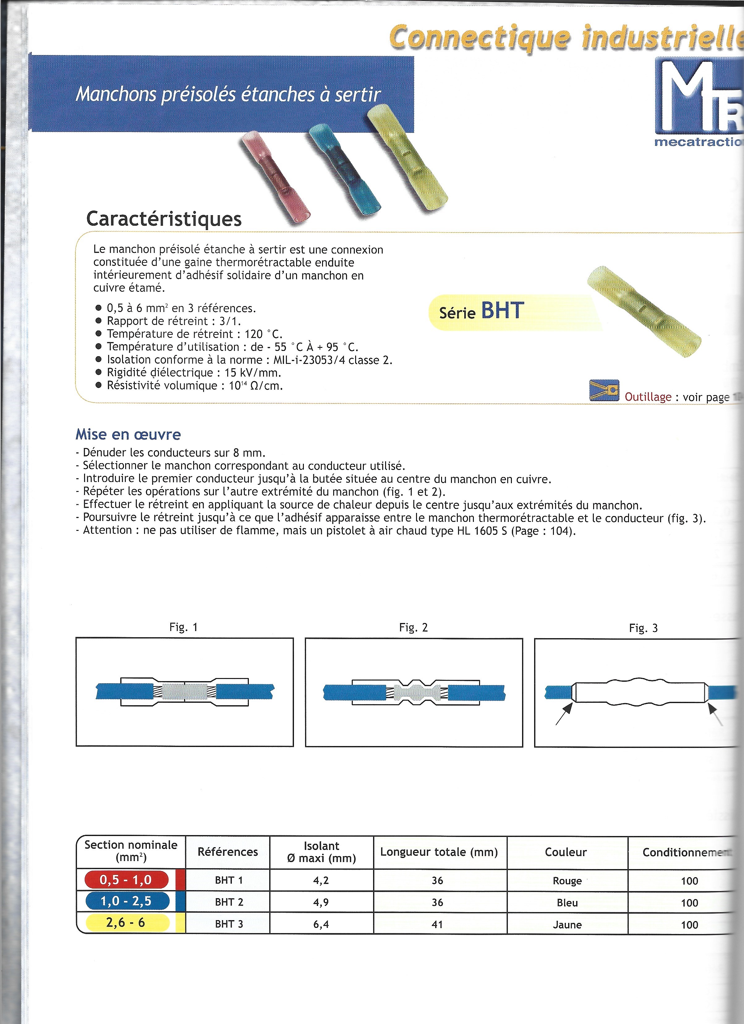

    Il existe des petits tubes dans lesquels on introduit les fils à chaque extrémité et que l'on sertit à la pince.Plusieurs diamètres de fil.
    ( dans les magasins d'électricité automobile)

    J'avais vu la réponse, mais il me semble qu'il s'agissait de cosses pour extrémité de cable ( voir le descriptif). Moi je parle de cosses destinées à a un sertissage '' a chaque extrémité'' qui de plus sont recouvertes d'un isolant. D'ailleurs il me reste une ou deux cosses de ce type.
Sujet : Soudure sur fil oxydé Nouveau De Tonton  Le 28-07-2022 à 11:38 sta
    ci joint extrait catalogue MECATRACTION pour des manchons isolés à sertir.
    Tonton
