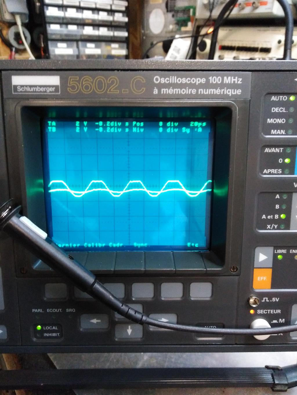

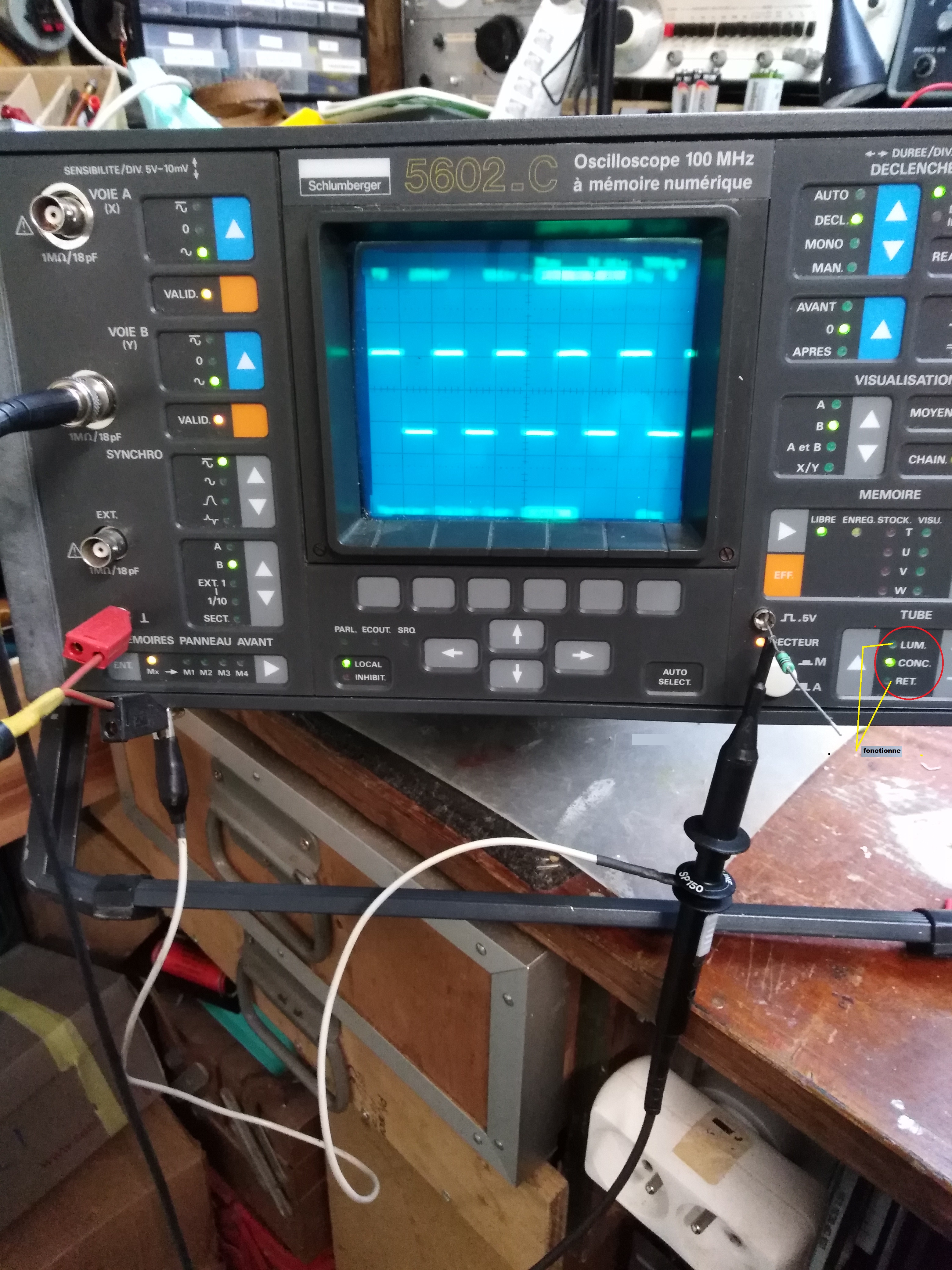

    Je recherche de la doc pour cet oscillo sauvé d'une déchèterie ,bien entendu en panne
    à l'expertise le filtre secteur était explosé ,coupure sur entrée 240v (transfo)et l'alim +15V en CC avec la masse ,après réparations cela fonctionne mais l'image est floue ,impossible de régler la concentration.
    En vous remerciement
    LG
Sujet : schlumberger 5602C Nouveau De f6cer  Le 19-01-2022 à 18:59 sta
    Il semble y avoir un problème d’astigmatisme
Sujet : schlumberger 5602C Nouveau De guy  Le 19-01-2022 à 19:39 sta
    oui mais la concentration ne marche pas et tout est affiché à l'écran et comme c'est flou on ne peut pas lire l'affichage ,je précise toutes les tensions sont correctes,je pense que le problème se situ dans l'environnement le la HT

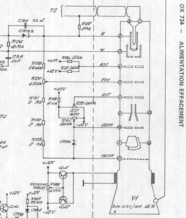

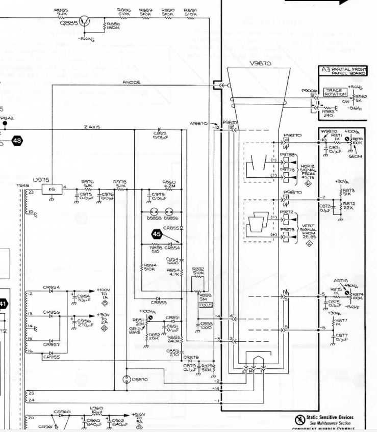

Sujet : schlumberger 5602C Nouveau De Eniac2020  Le 20-01-2022 à 20:14 sta
Sujet : schlumberger 5602C Nouveau De guy  Le 20-01-2022 à 21:16 sta
    Merci pour le renseignement ,j'ai téléchargé la doc du metrix OX734,cela va m'aiguiller pour continuer le dépannage.
    LG
Sujet : schlumberger 5602C Nouveau De F6FLC  Le 20-01-2022 à 23:14 sta
    Voilà le schéma de la partie tube, ce ne sont pas les résistances de forte valeur autour des focus, astig, mesh et autres autour du tube qui manquent
Sujet : schlumberger 5602C Nouveau De F6FLC  Le 20-01-2022 à 23:16 sta
    Ca peut être aussi une piste de potard coupée

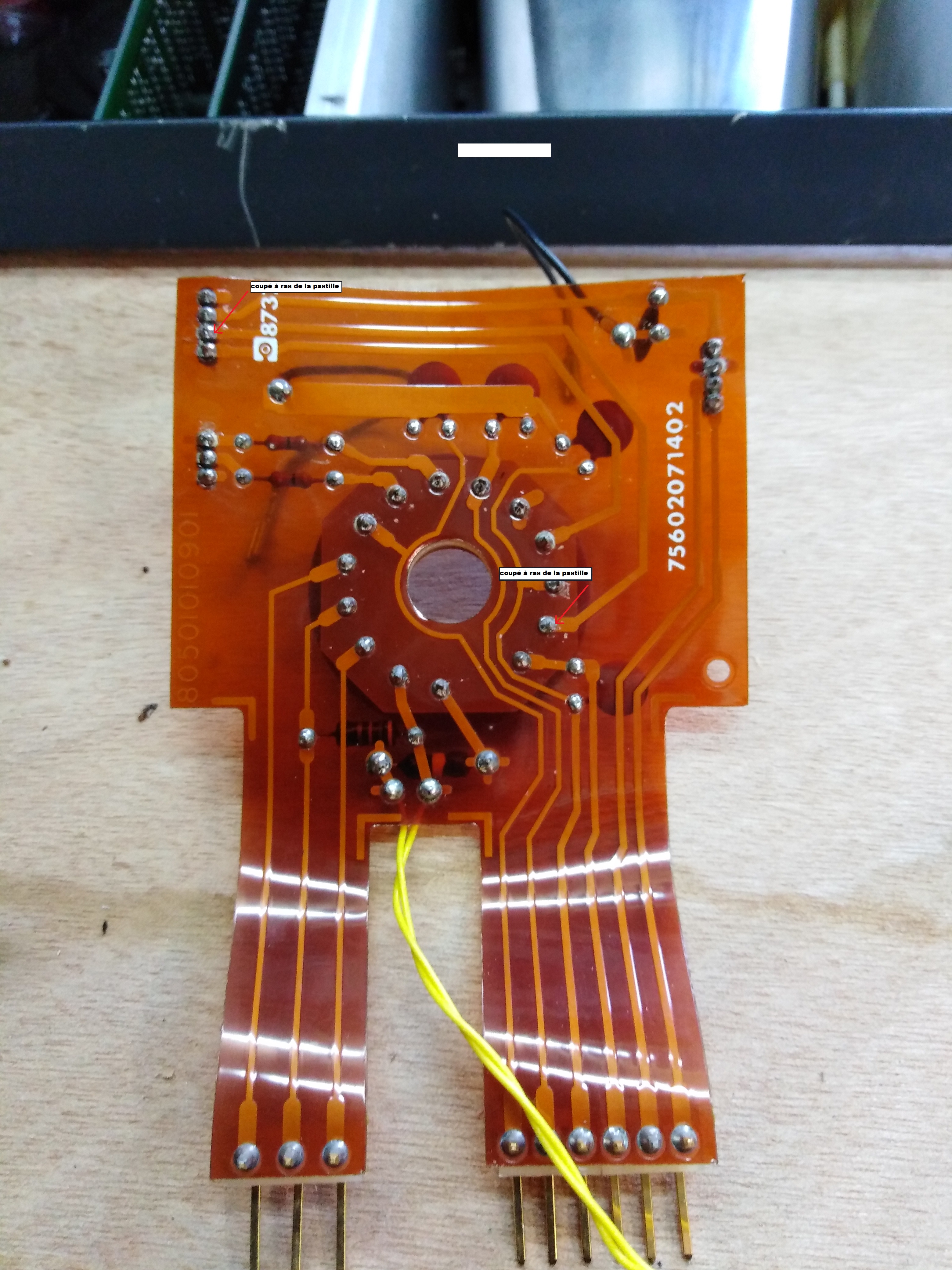

Sujet : schlumberger 5602C Nouveau De guy  Le 21-01-2022 à 17:27 sta
    J'ai trouvé le coupable ,le support du tube,je remercie la communauté de m'avoir aiguillé dans le dépannage.

Sujet : schlumberger 5602C Nouveau De georgesgiralt  Le 21-01-2022 à 20:48 sta
    Attention aux circuits souples des années 90. Ils vieillissent très mal et deviennent super cassant avec le temps.
    Ne me demandez pas comment je le sais .....
Sujet : schlumberger 5602C Nouveau De guy  Le 21-01-2022 à 21:35 sta
    C'est un dispositif qui est utilisé dans l'automobile qui engendre plein de problèmes de connections ,là les coupures étaient au niveau de la soudure (pastille isolée du reste du CI)
    Pour l'instant cela fonctionne correctement mais on peut le refaire avec une plaque d'époxy le circuit comporte peu de composant.
