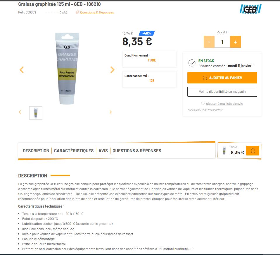

Sujet : Remplacement buse Weller Nouveau De fa77157  Le 09-01-2022 à 11:09 sta
    j'ai trouve ce produit : Graisse graphitée 125 ml - GEB - 106210
    Cdt,
    Francois
Sujet : Remplacement buse Weller Nouveau De georgesgiralt  Le 09-01-2022 à 13:49 sta
    Allez dans un magasin de fournitures industrielles et demandez de la graisse haute température (en gros deux modèles, la ''rouge'' à base de cuivre, la ''blanche'' à base de nickel selon la marque vendue par la boutique) un tube vous fera la vie et vous servira pour l'insert de cheminée, les pots d'échappement de la voiture .... Attention, vu la forte teneur en métal, ces graisses conduisent l'électricité .....
Sujet : Remplacement buse Weller Nouveau De Guy Allo  Le 09-01-2022 à 19:46 sta
    Dans les garages auto, il y a de la graisse spéciale au cuivre pour les raccords et boulons de pot d'échappement, boulons de collecteurs, en mettre c'est indispensable car 10 ans après, cela se démonte nettement mieux.
