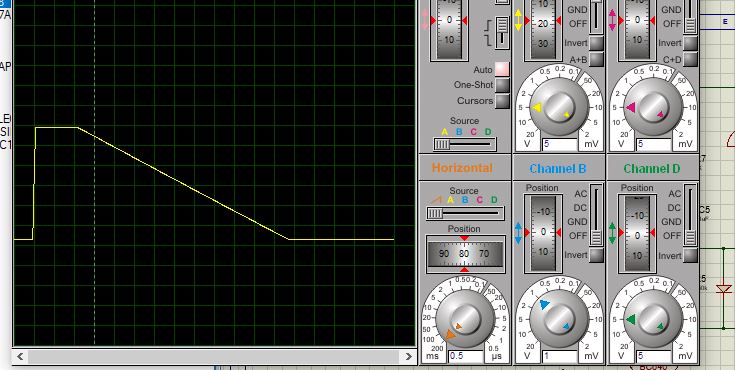

Sujet : Generateur de rampe pour oeil magique Nouveau De fa77157  Le 29-12-2021 à 20:18 sta
    En complément
    test sur simulateur, c'est parfait et même mieux que l'attendu, on verra demain le test en réel mais je suis très confiant

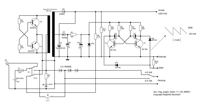

Sujet : Generateur de rampe pour oeil magiq Nouveau De HLJ  Le 30-12-2021 à 10:46 sta
    Il y a un appareil tout faut ici, testeur d'oeil msgique autonome sur batterie, peut-être s'en inspirer, cela semble simple, efficace et compact :
    http://www.jogis-roehrenb…
    HLJ.

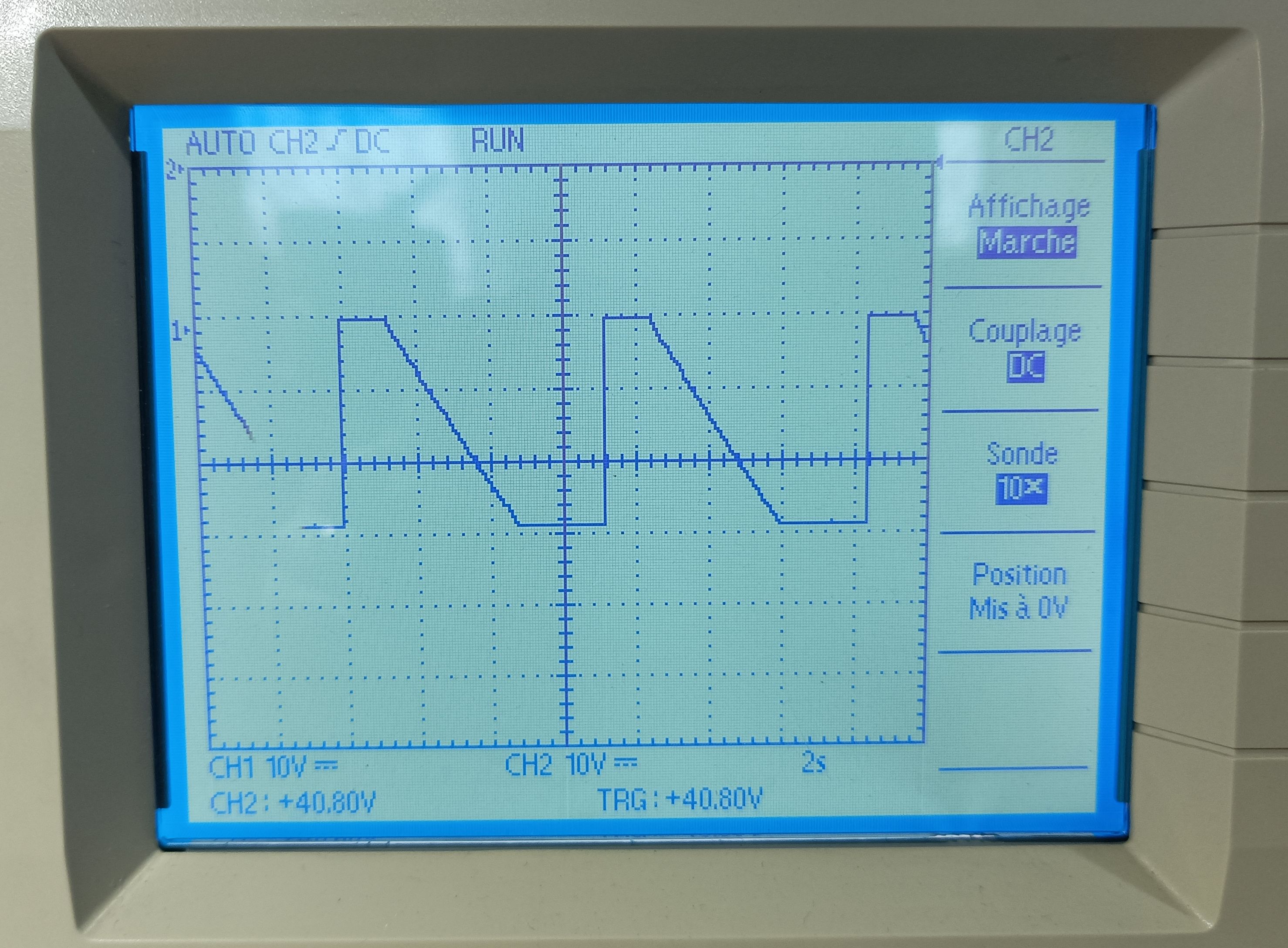

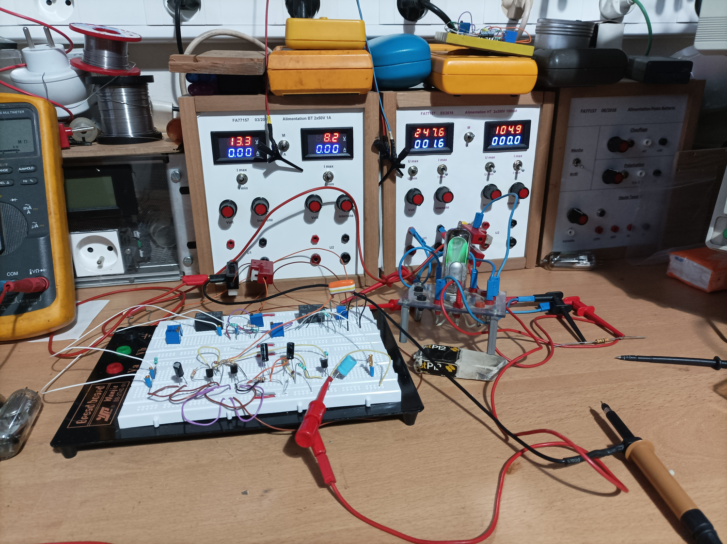

Sujet : Generateur de rampe pour oeil magiq Nouveau De fa77157  Le 30-12-2021 à 11:29 sta
    Mon objectif c’est de faire mon lampemètre avec mes critères et mes attentes.
    - Pouvoir mesurer et ajuster la polarisation avec un voltmetre pour les rampes
    Merci pour le lien mais je l’avais déjà trouvé
    Petit test ce matin suite à la proposition de modification de Blaise pascal
    Voici le résultat
    Une partie du schema de polarisation
    Une capture d’écran de l’oscilloscope
    Une petite vidéo (si cela fonctionne)
