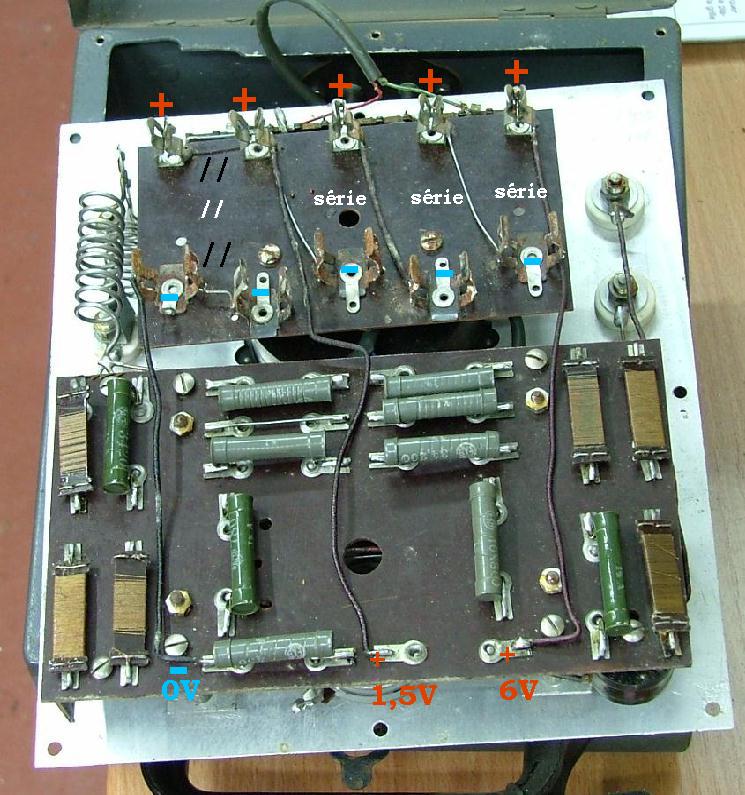

    Bonjour, j'essaie vainement de remettre en fonction un contrôleur universel modèle 470 C
    Seule la fonction de mesure de tension continue/alternative est bonne.Pour la fonction Ohmètre (les piles étant en place) ce n'est pas opérationnel. Fonction mA ce n'est pas opérationnel.Je crains que cela dépasse mes compétences,et ne voulant surtout pas détériorer cet ancêtre,je viens vers vous pour savoir si une âme charitable ou si vous en connaissez une que je pourrais contacter pour redonner vie à ce bel appareil. Je vous en remercie par avance

    C'est surement un des shunts pour les fonctions mA qui est HS ou le fusible de très faible valeur.

    Je vous remercie pour votre aide,mais alors il doit y avoir 2 shunts défectueux,le deuxième étant pour la plage Ohms.

    Non, si le schéma ressemble au 462, le shunt de petit calibre est utilisé aussi en ohmmètre

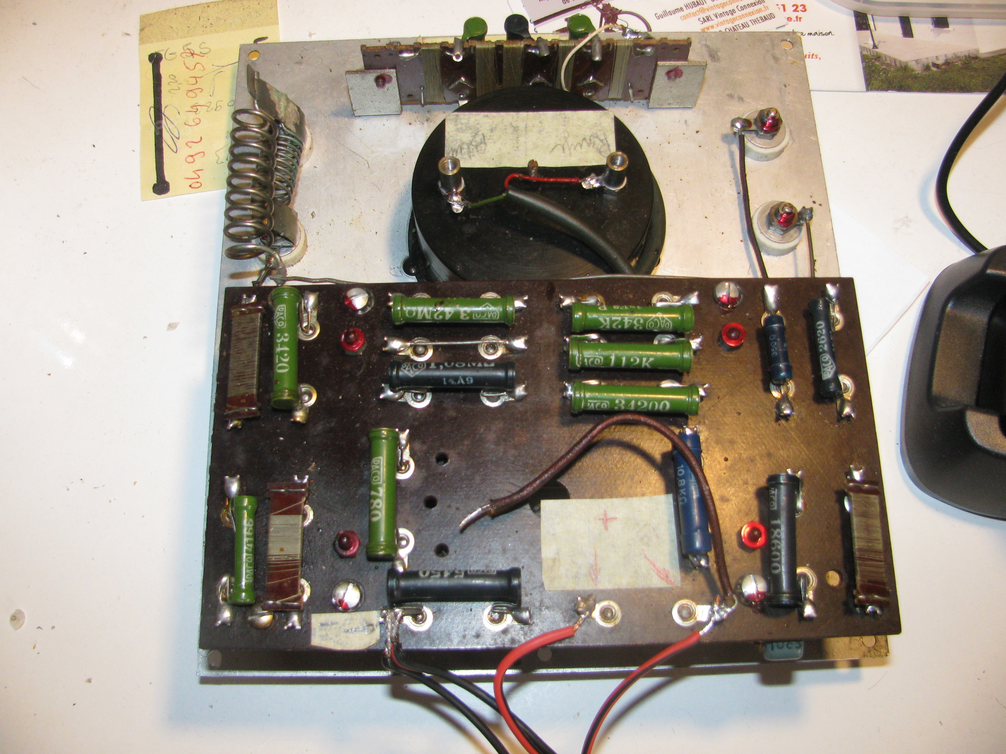

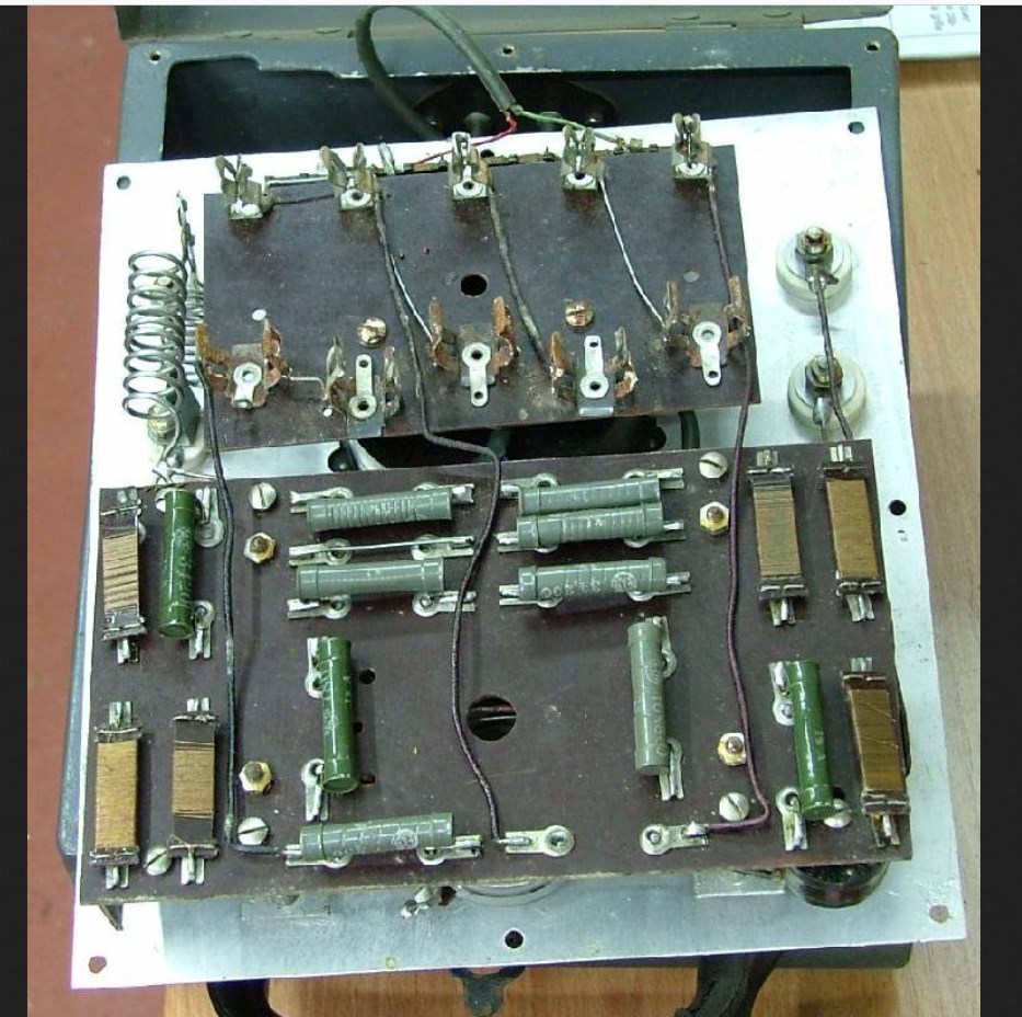

Sujet : Cartex/metrix 470 C Nouveau De provence  Le 01-12-2021 à 17:59 sta
    je possède cet appareil
    sur le mien y avez une résistance
    bobine sur bakélite griller voir image
    celle en bas a gauche le rectangle blanc
Sujet : Cartex/metrix 470 C Nouveau De pointcom  Le 01-12-2021 à 19:18 sta
    On ne voit pas la valeur de la résistance blanche, je pense que c'est un des shunts, si c'est le cas, elle doit être de faible valeur de l'odre d'une centaine d'ohms.

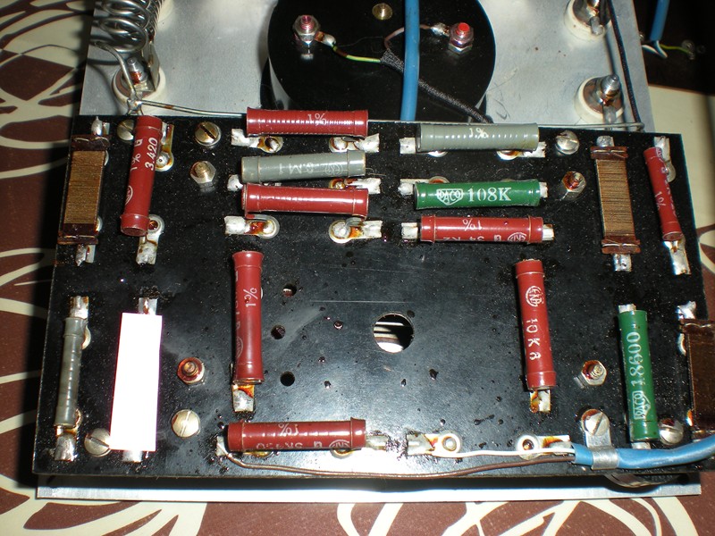

Sujet : Cartex/metrix 470 C Nouveau De blocamara17  Le 01-12-2021 à 23:39 sta
    En réponse à provence,
    Merci de l'info,moi aussi j'ai des reésistances bobinées sur cette plaque qui furent grillées et remplacées par des résistances vertes avec valeurs spécifiques.Je peux vous donner les valeurs:
    Les deux du haut gauche:700 ohms et 3430 Ohms
    Les deux du bas gauche:4170 ohms et 25,3 Ohms
    Les deux du haut droit :346 Ohms et 2610 Ohms
    Les deux du bas droit : 18600 Ohms et 496 Ohms
    Les résistances toujours en partant de la gauche,en regardant la photo jointe.
    Mais sur mon 470 C c'est sur la plaque qui se trouve devant cadran ou viennent se raccorder l'alimentation en 110 Volts pour entr'autre assurer la mesure des condos. Sur cette plaque j''ai une résistance bobinée sur plaque céloron qui est coupée.C'est la dernière sur la droite quand vous regarder la plaque devant vous.Regarder si cela ne vous gène pas sa valeur.Je pense que c'est une 5000 Ohms. En vous remerciant par avance.Michel
Sujet : Cartex/metrix 470 C Nouveau De provence  Le 02-12-2021 à 16:53 sta
    re
    voila Blocamara 17
    je viens de rentrée de chirurgie dentaire
    j'ai regardez
    alors a coté de la 112.8k 1% la bobiné =1214 ohms
    a coté de la 200 ohms 1% la bobiné = 40.6 ohms
    et au milieux 10400 ohms a 1%
    les deux première son celle a l’extrémité de la plaquette

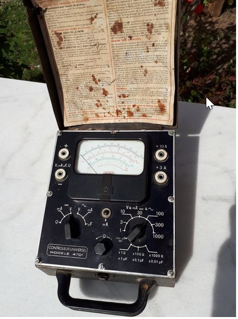

Sujet : Cartex/metrix 470 C Nouveau De blocamara17  Le 04-12-2021 à 16:30 cms
En réponse à Provence,
Merci pour votre réponse,je voudrais vous envoyer un message privé mais je ne sais comment faire.
Pouvez vous essayer de faire une photo a grande définition de la notice qui est collée à l'intérieur du couvercle car la mienne est totalement détériorée. En vous remerciant

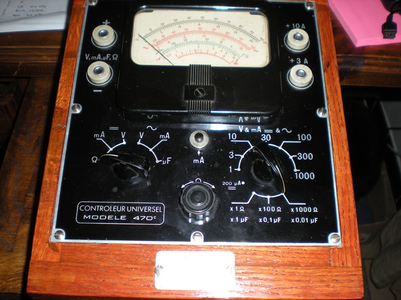

Sujet : Cartex/metrix 470 C Nouveau De provence  Le 04-12-2021 à 17:37 sta
    re
    salut Blocamara et a toi Benoît
    le boitier de mon appareil était complétement
    rouiller tout pourris la notice illisible,
    je n'ai pas ce document et j'ai refait en bois
    le boitier >>>>>>>>>>>>>>>>>>>>>>>>>

Sujet : Cartex/metrix 470 C Nouveau De blocamara17  Le 04-12-2021 à 18:02 sta
    Merci Provence,manque de bol pour moi,car ce n'est pas facile de trouver cette notice.Il y en a quelques foismais en trop petite définition et c'est impossible de lire. Merci pour ton PDF en effet je l'ai vu,mais ce n'est pas ce qui est collé dans le couvercle.
    Par contre les supports de piles étaient totalement rongés par des vieux éléments de piles genre''Wonder'' qui avaient coulé. j'ai fixé sur la plaque un boitier 4 piles 1,5v + un boitier 1 pile 1,5v et le 470 C mesure bien les résistances.Si tu veux je peux te faire une photo.
