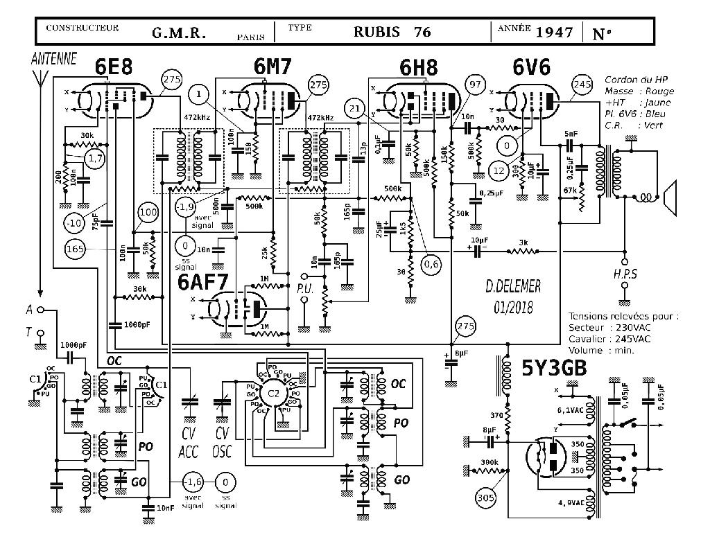

    Bonjour à tous, dans l'optique de restaurer un Manufrance 30-245, je cherche son schéma. Un bon nombre de condensateurs ont perdu leurs inscriptions et rend l'identification impossible. exemple le condo entre le potentiomètre volume et tonalité, entre autres...Merci à tous pour vos éclairages...Philippe.

    il faut regarder les schémas avec la liste des tubes: 6E8, 6M7, 6H8, 6V6, 6AF7, 5Y3GB

    Merci beaucoup, j'ai trouvé grâce à cette combinaison le modèle FAR 666 identique en tous points de vues, mais hélas lui aussi sans schéma....Je cherche....

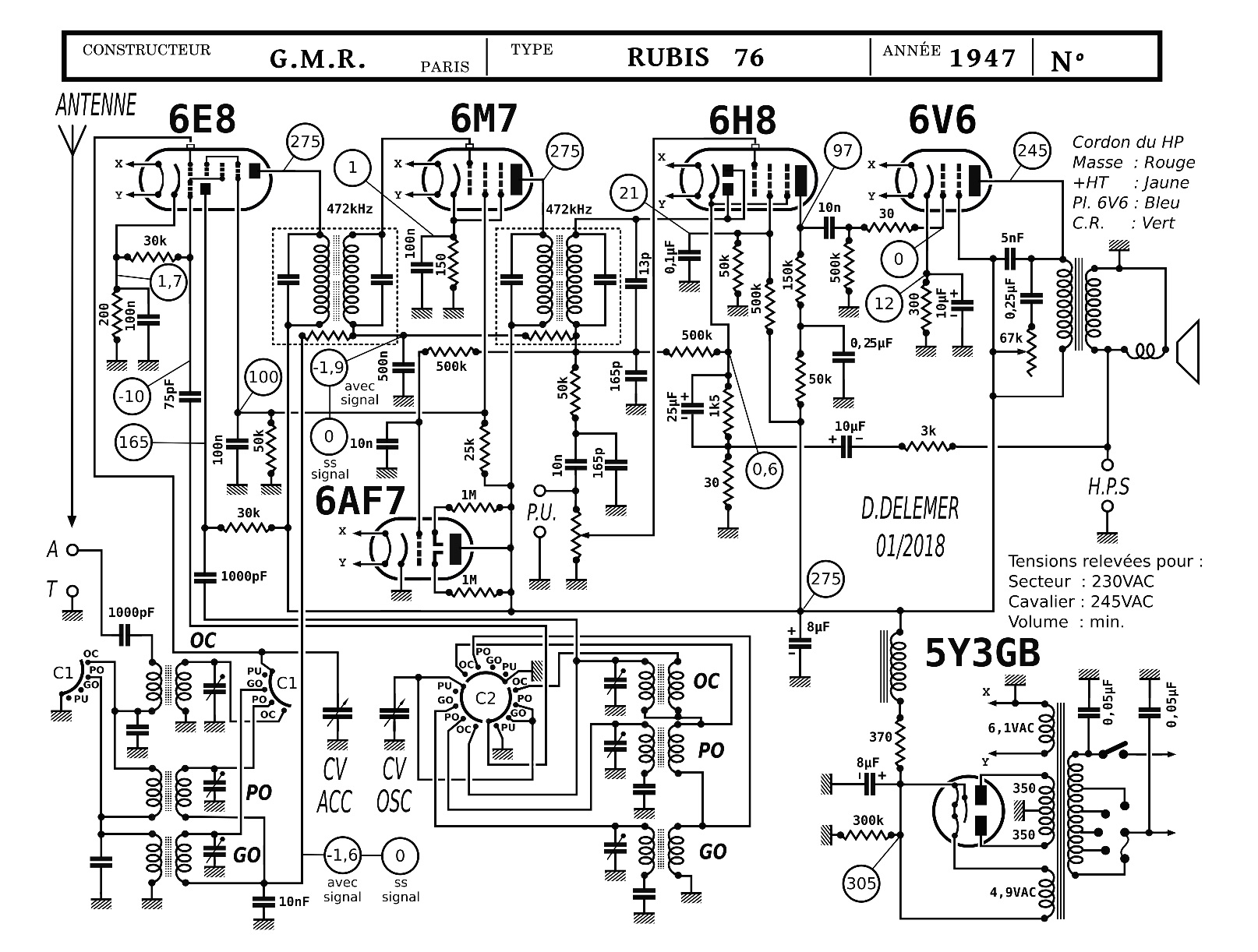

    un schéma en pièce jointe avec le même jeux de tubes
