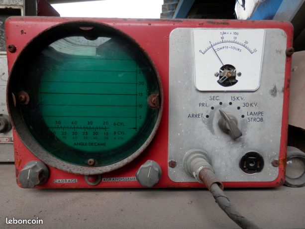

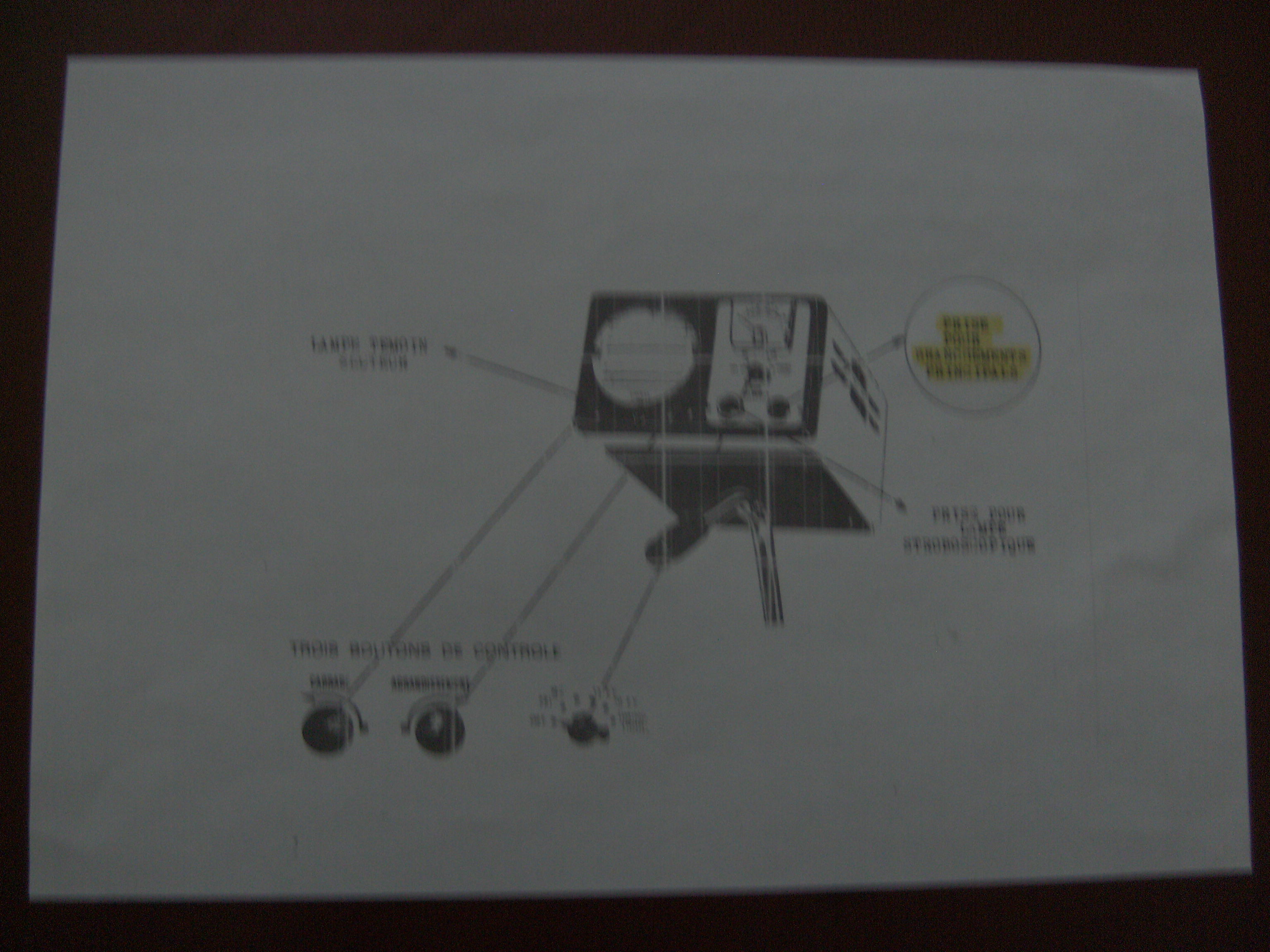

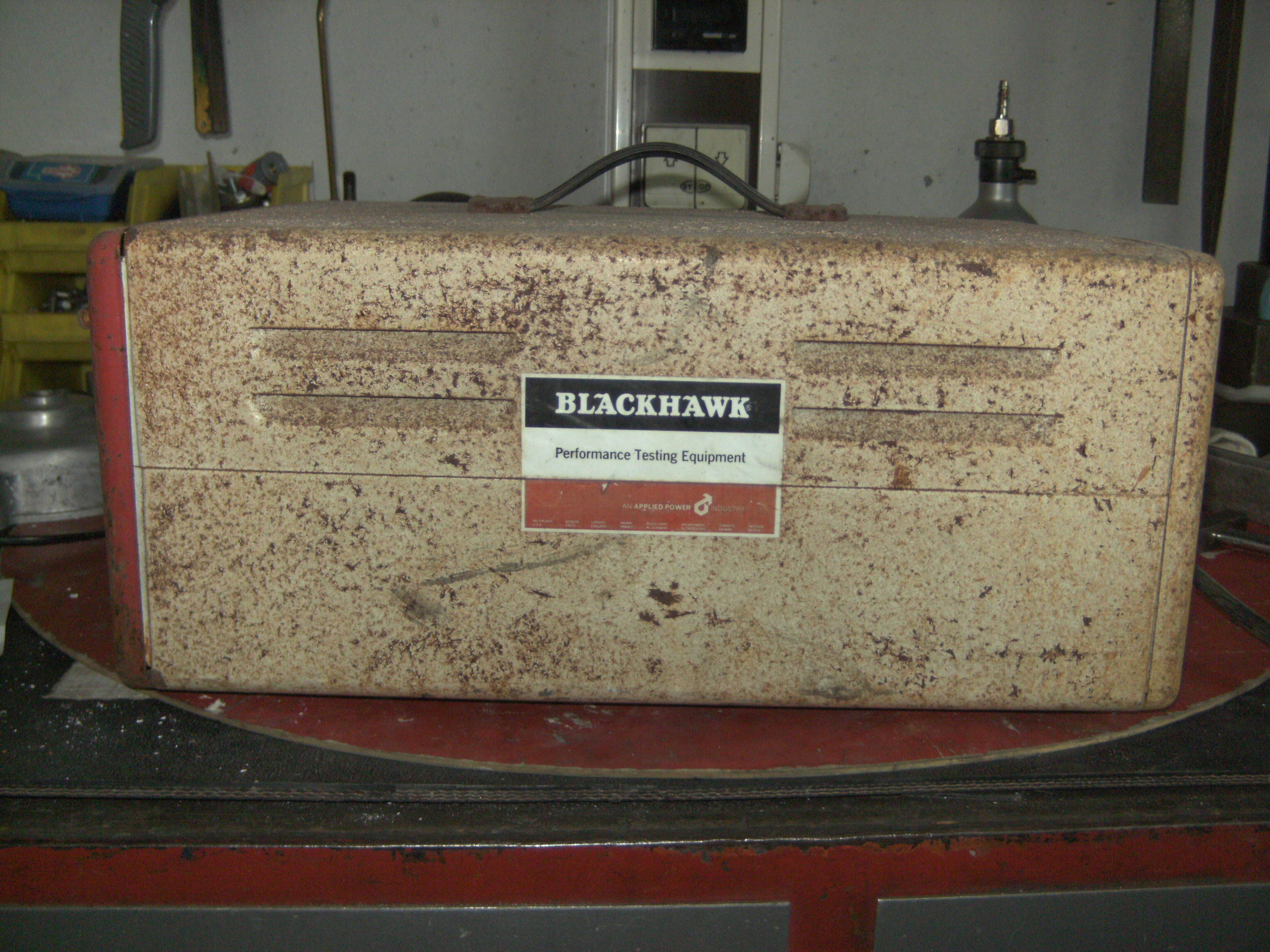

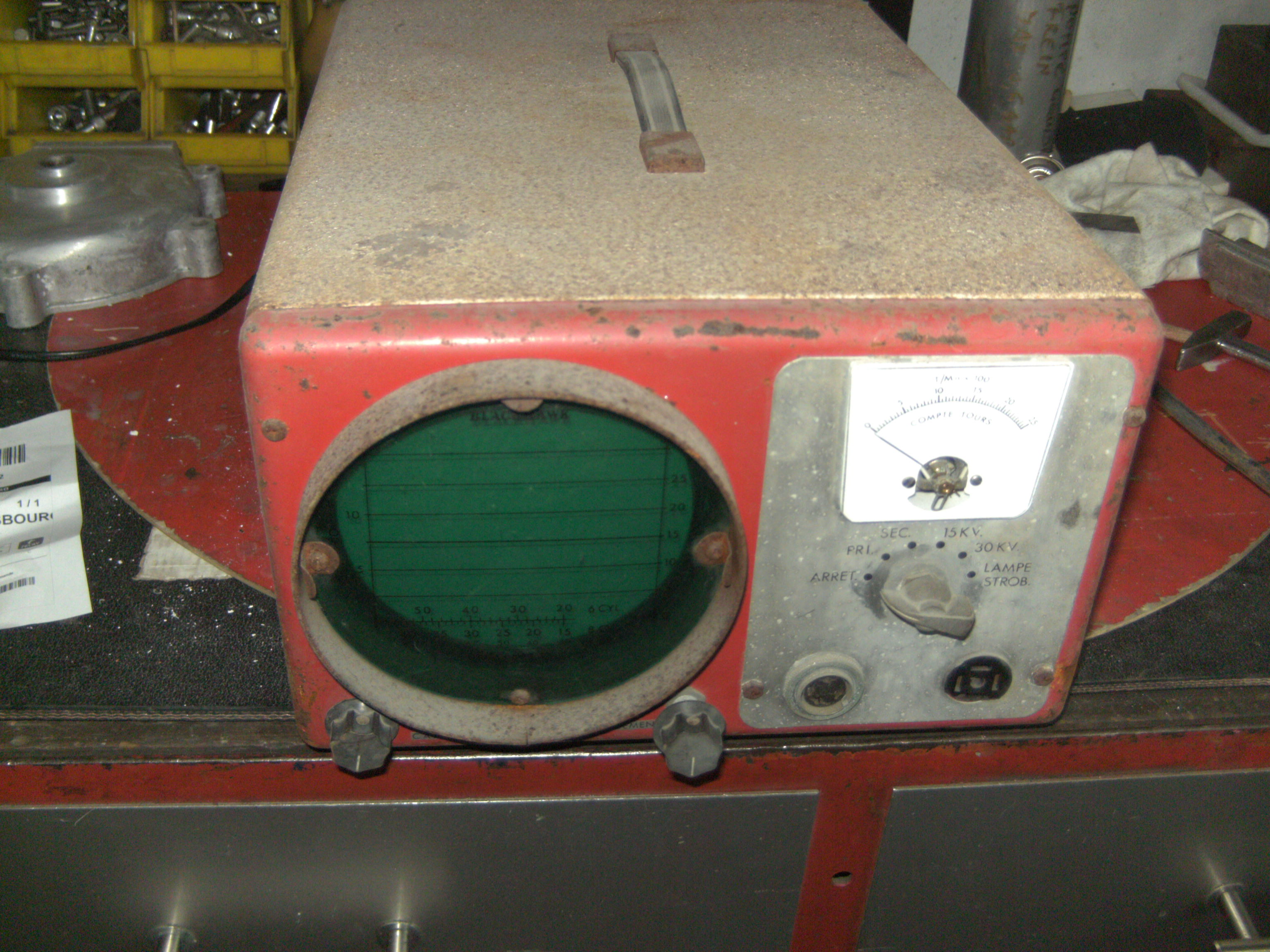

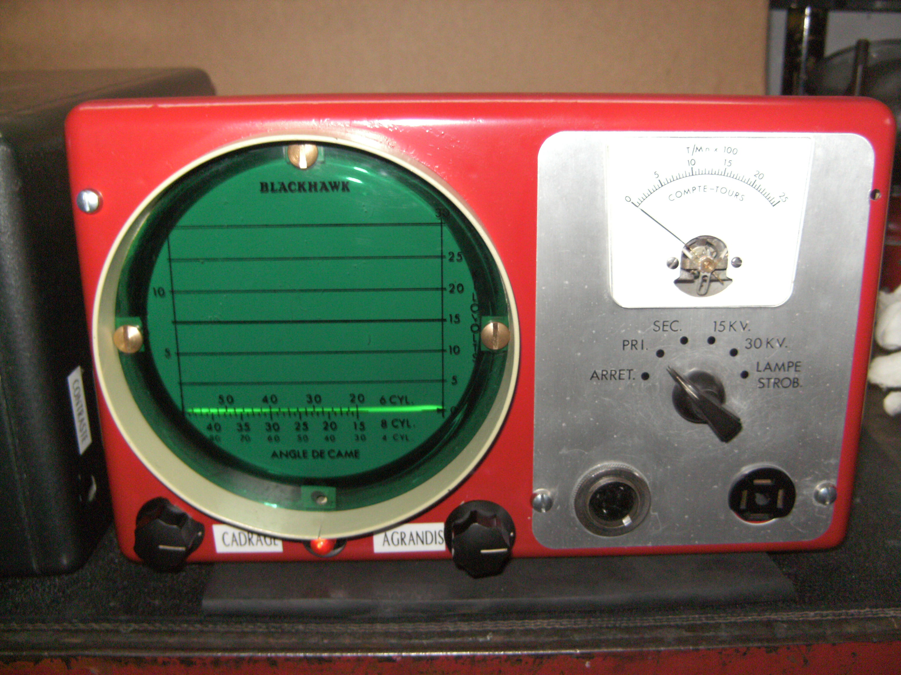

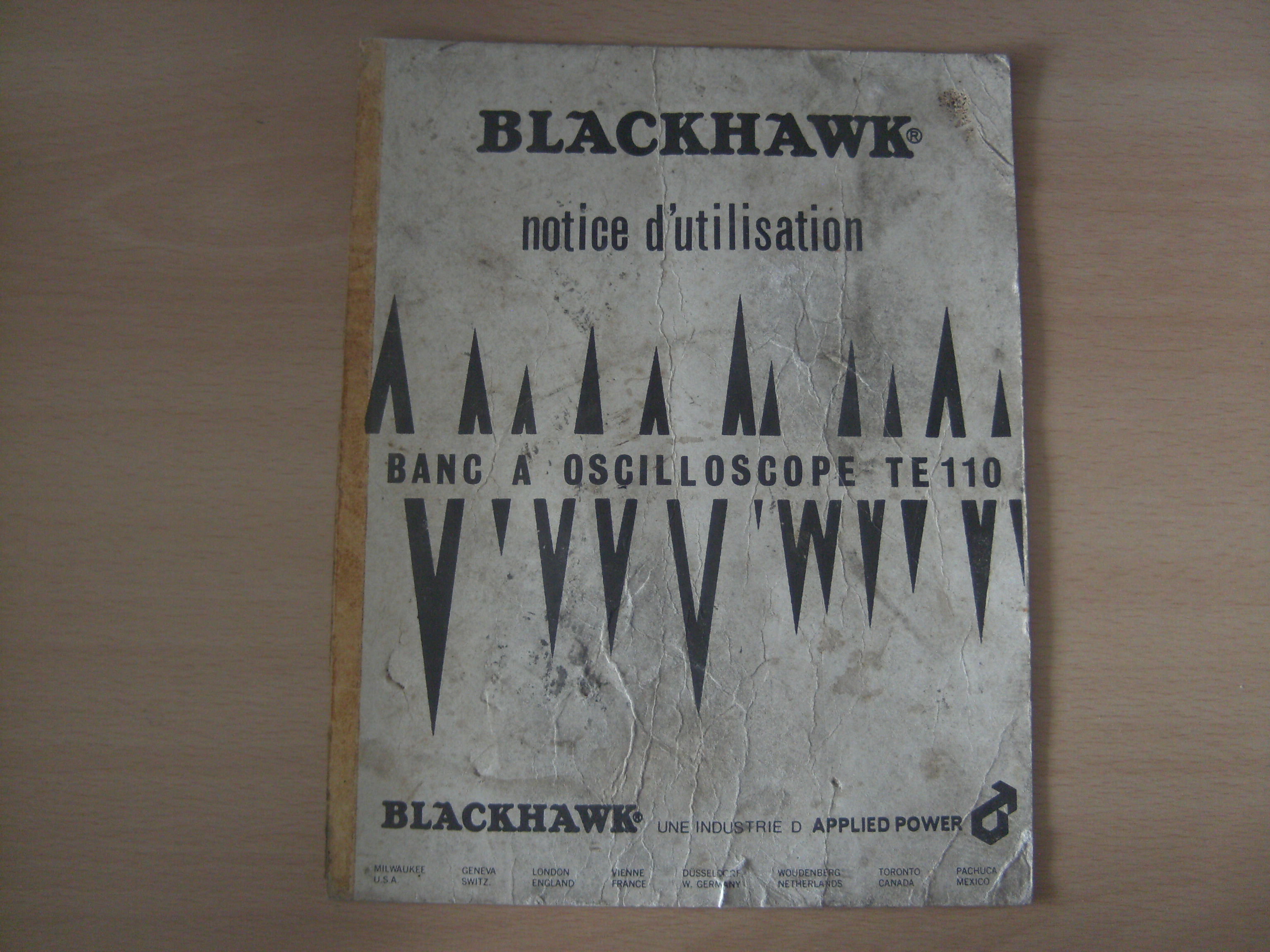

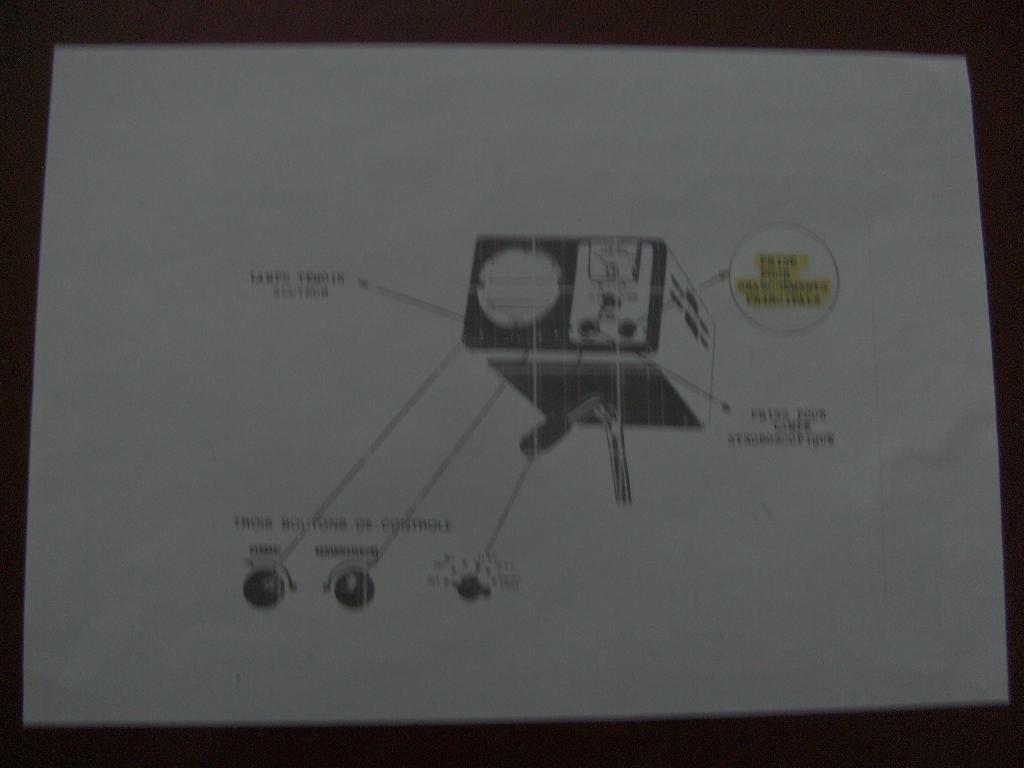

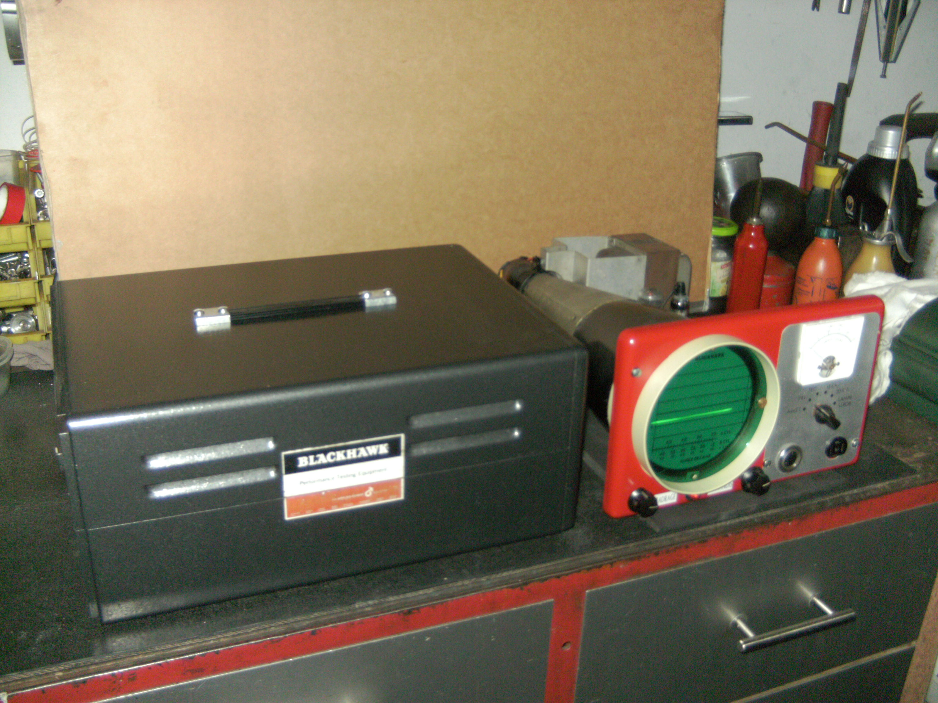

Sujet : oscilloscope Nouveau De guguss67  Le 26-11-2021 à 16:28 sta
    bonsoir,
    çi joint photos comme demandé, merci de votre aide, et bonne soirée,
    salutations.
    gus.
Sujet : oscilloscope Nouveau De fa77157  Le 26-11-2021 à 17:12 sta
    Pièce historique au vu des photos jointes
    A mon avis ce n’est pas un oscilloscope mais plutôt un appareil de mesure spécifique
    Angle de came, compte tour, les indications primaire, secondaire, 15KV, 30kv, lampe stroboscopique, rien à voir avec un oscilloscope classique.
    Cdt,
    Francois
Sujet : oscilloscope Nouveau De F6FLC  Le 26-11-2021 à 17:12 sta
    c'est un testeur de moteurs à essence
    compte tours sur le galvanomètre
    synchro flash pour régler l'avance à l'allumage
    visualisation des étincelles des bougies sur l'écran

    Un grand merci à vous tous pour vos réponses, en effet il s'agit d'un oscilloscope destiné au contrôle de l'allumage des véhicules autos motos etc..J'aimerais pouvoir l'utiliser, mais il me manque le faisceau principal (4 fils branchés sur connecteur extrême droite ),
    - 1fil HT bobine
    - 1 fil HT bougie
    - 1 fil pour rupteur
    - 1 fil de masse
    le schéma électrique serait bien sur un plus pour mener à bien cette restauration.
