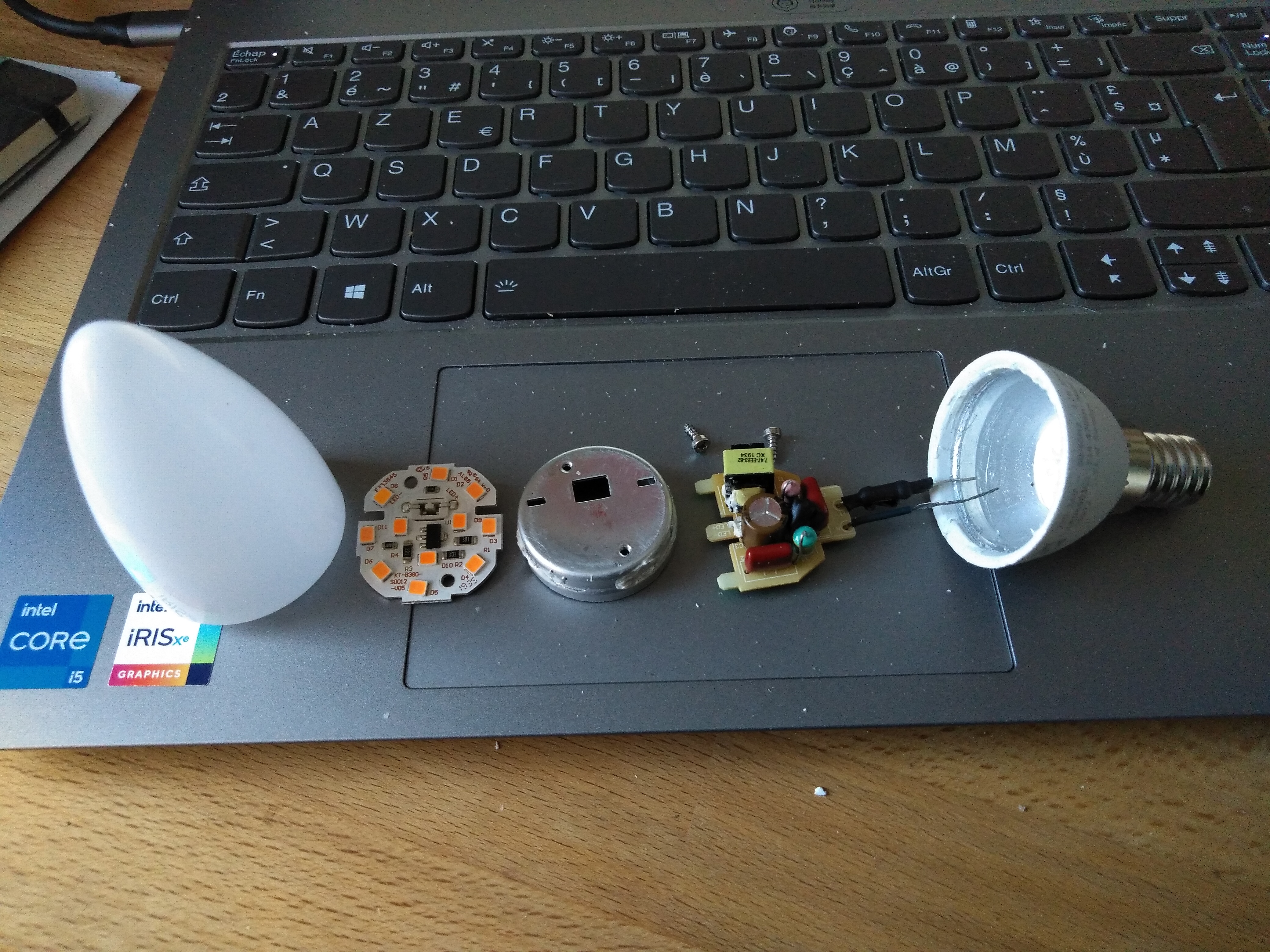

Sujet : Ampoules LED : démontage non destructif ? Nouveau | De georgesgiralt Le 04-11-2021 à 16:53 sta |
J'ai ouvert mon truc (origine Ikea, livrée avec lampe de bureau du même métal...)
Facile, le globe translucide est clipsé sur la base.
Une plaque en alu (circuit imprimé sur aluminium) porte les 11 LEDs 5 résistances et un circuit intégré (pas encore cherché ce que c'est) et un micro connecteur.
Cette plaque en alu est vissée sur un bouchon alu clipsé dans la base en plastique doublée alu à l'intérieur.
Cet œuf de Pâques contient la partie alim à découpage.
Malheureusement, pas de réparation possible car un coup de tournevis malheureux a arraché le microscopique transfo ......
Coté 230V, il y a une résistance de 100 Ohm en série avec le pont de diodes ! Cette résistance est directement soudée sur la cosse centrale du culot et emballée dans du thermorétractable (j'ai cru que c'était un fusible...)
Cette alim a chauffé la zone qui porte les composants (CMS d'un coté, traversants de l'autre) est bien décolorée par rapport à la partie qui porte les fils de branchement ou le connecteur vers les LED.
Du coup, je ne peux pas mesurer la tension qui sort de l'alim pour réutiliser la plaquette des LED. Je vais donc les dessouder et les mettre dans mon bac de composants à réutiliser...
La réalisation est assez jolie et propre. Très industriel. Mais rien de prévu pour la réparation (le culot E14 avec ses contacts est très bien serti sur le corps de la lampe, et donc on ne peut pas sortir l'alimentation pour la réparer... Donc ce n'est pas ''durable'' du tout... Il aurait suffi d'ajouter un second petit connecteur entre les fils du culot et la carte alim. On peut rêver....
Du coup, les 50 000 h de fonctionnement sont sûrement celles des composants LED et pas celle du produit fini. (vu la taille du condo électrochimique, je ne lui donne pas plus de 3000 h de durée de vie vu son environnement très chaud ..... Et encore....)
Mais bon, on n'est pas obligé de croire les gars du marketing.... Les promesses n'engagent que ceux qui les croient disait un de nos hommes politiques décédé....
Sujet : Ampoules LED : démontage non destructif ? Nouveau | De georgesgiralt Le 04-11-2021 à 17:04 sta |
Avec la photo, c'est mieux...
