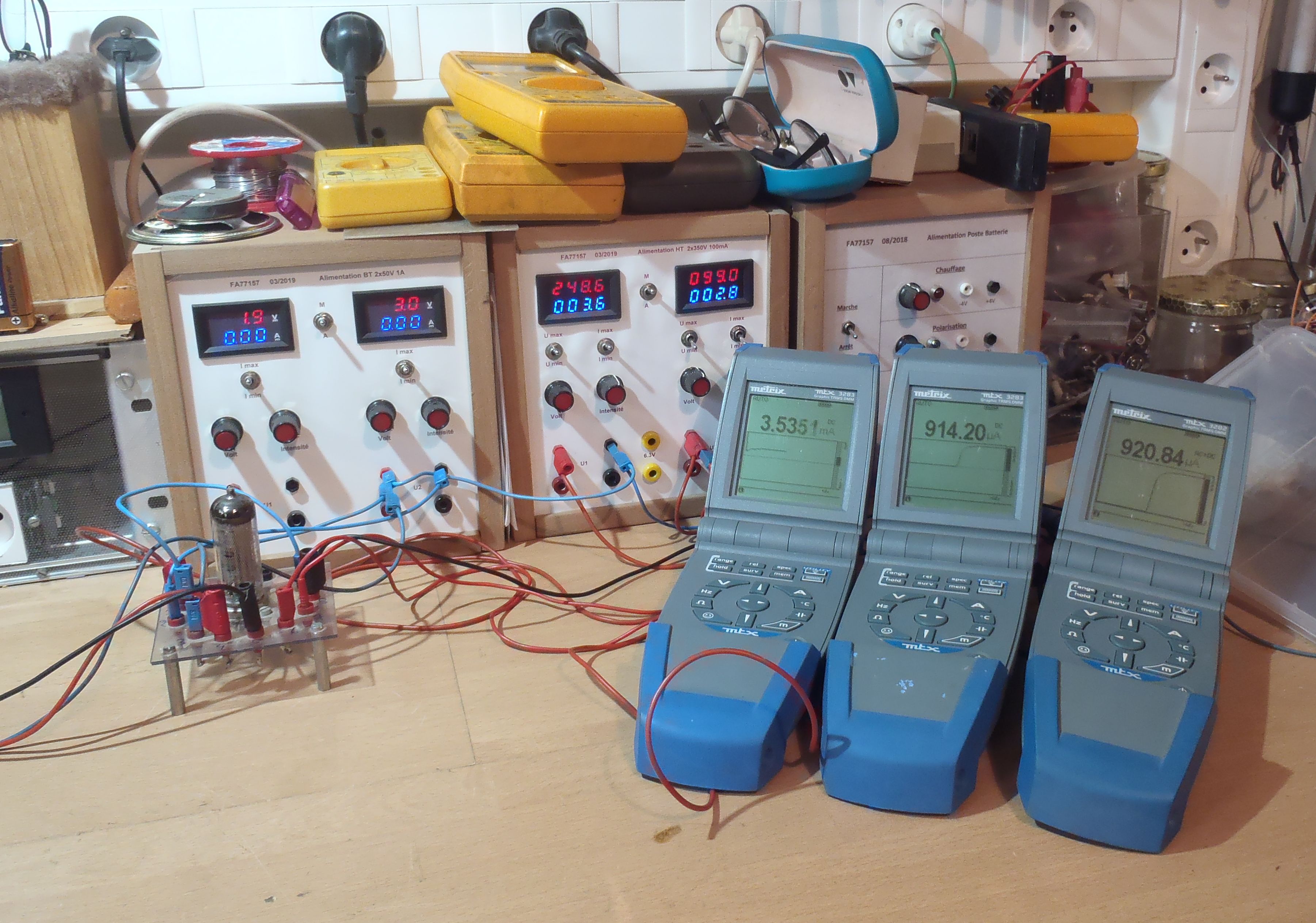

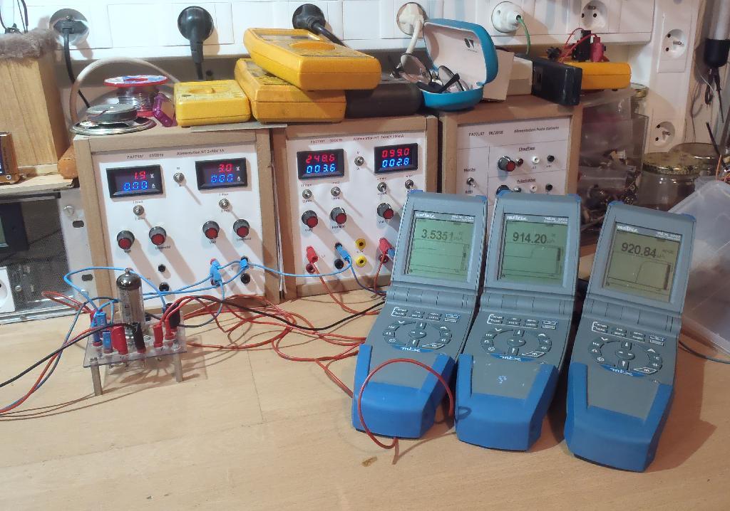

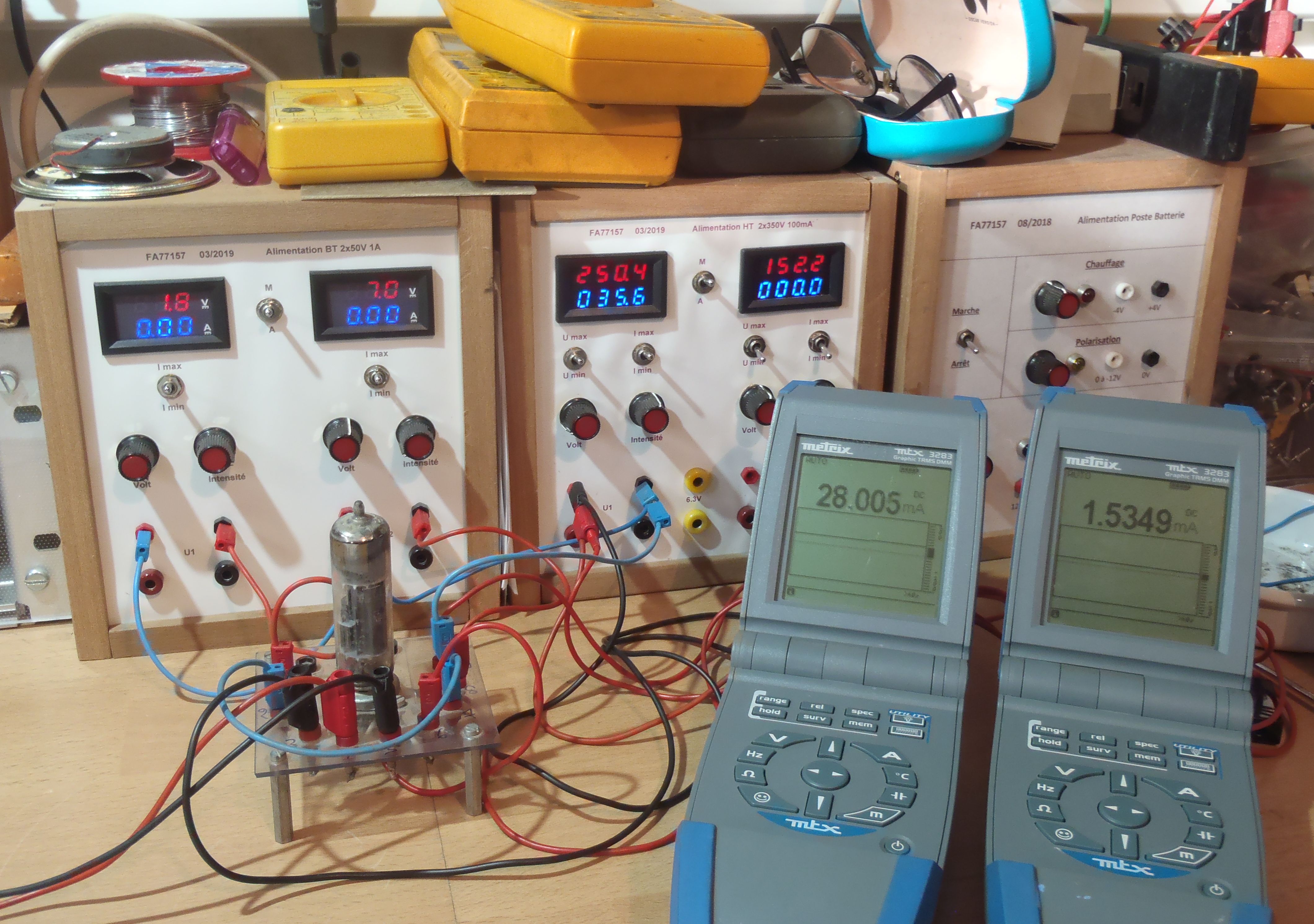

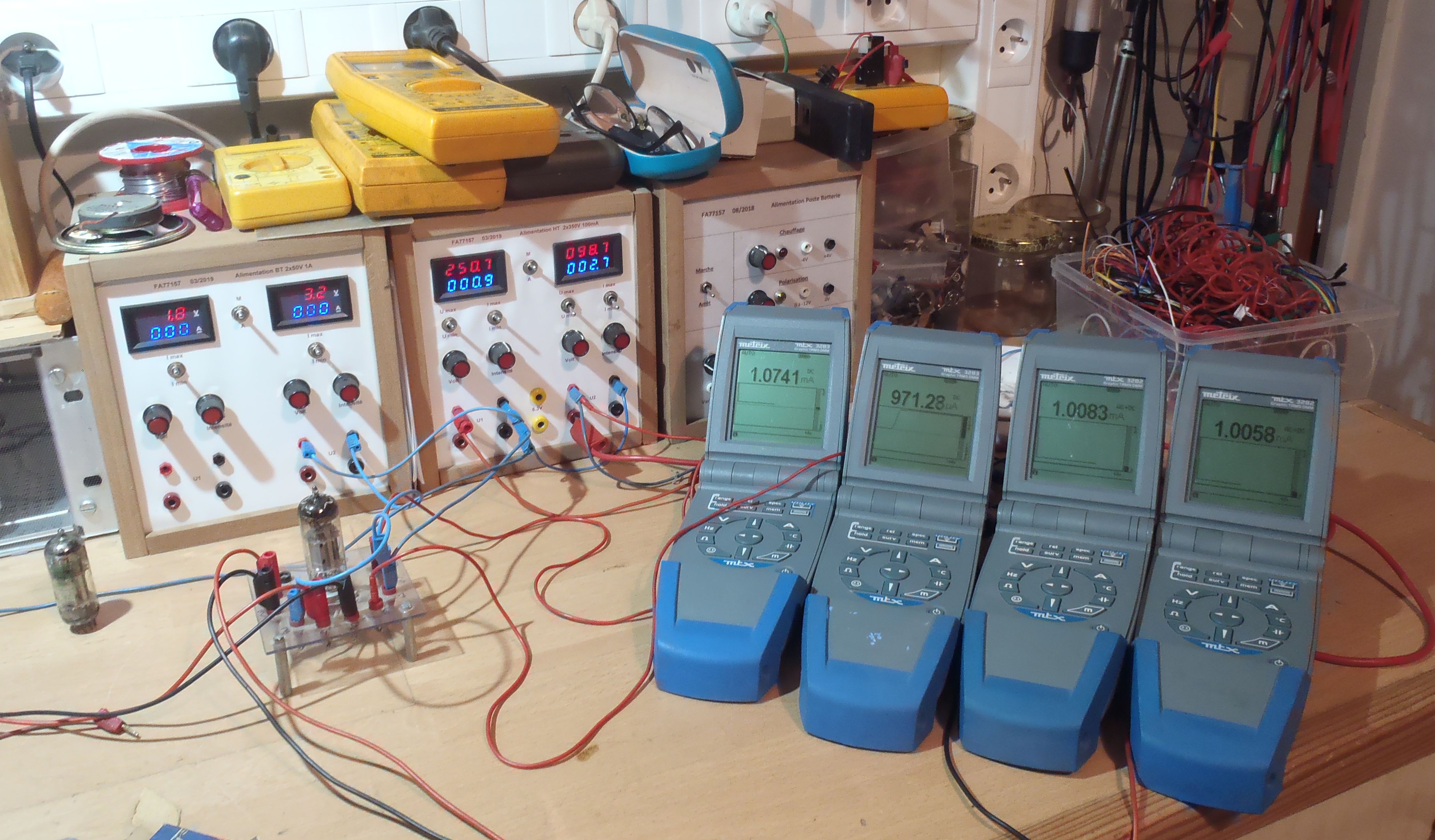

    Amusement de l’après-midi, réalisation d’une maquette lampemètre comme les grands.
    Test des lampes ECL86, EBF80 et EABC80 de récupérations et quelques neuves.
    Montage en volant pour l’instant, mais les essais réalisés sont positifs et valide mon futur projet de lampemètre
    Lors de mes tests, j’ai constaté une perte de rendement pratiquement systématique sur les pentode/triode alors que les diodes sont en général bonnes à 100%.
    Avez-vous une explication de cette usure ?

Sujet : Fonctionnement Lampemetre Nouveau De FA77157  Le 10-11-2021 à 07:50 sta
    Je me suis certainement mal exprimé lors de mes précédents messages.
    Lors d'un contrôle avec un lampemètre « classique », il est nécessaire de tester chaque fonction les unes après les autres et cela fait faire autant de manipulation que de fonction.
    L'application que j'ai développée sous Excel (pour l'instant) permet d'avoir la configuration complète de la lampe en une seul essai. L'intérêt est aussi d'avoir visuellement le brochage de la lampe, son fonctionnement interne et un exemple d'utilisation (radio tube ou autre).
    Mon projet de lampemètre, testé pour l'instant sur maquette (voir les photos) permet de réaliser ces controles en une seule fois.
    J'ai comme pas mal de monde un stock de lampes de récupérations et neuves et les tests en série sont pratiques et ne nécessite aucune modification du câblage.
    Pour certains, je suis en train de réinventer la roue, peut être .....
    L'objectif est aussi d'avoir un lampemètre qui répond aux exigences des lampemètres de type U61B, Metrix 310 ou D.j2006 de Mr J Dudoret qui est une référence incontestable dans le domaine.
    Ma version sera limitée en puissance, 300 volts 150mA, fabriqué principalement avec des éléments de récupération pour les éléments principaux (exemple transfo d'ampli pour la BT).
    Mon occupation actuelle est le positionnement des différents éléments sur une façade. Pour la partie électronique c'est partiellement soldé et fait à partir de montage que j'avais réalisé il y a quelques années.
    Si certains sont intéressés par ce projet, je publierais les documents.
