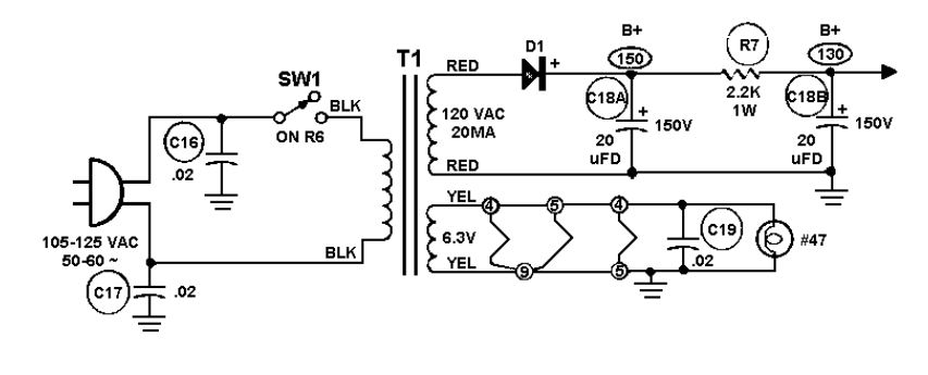

Sujet : Heathkit IG102 Generateur Nouveau De F6FLC  Le 19-10-2021 à 00:31 sta
    la doc est sur Elekrtotanya, voilà la partie alim
    si les tensions correspondent au schéma et qu'il n'y a qu'un primaire, c'est qu'il a du y avoir la version US avec transfo 110 et l'européenne en 220 V
