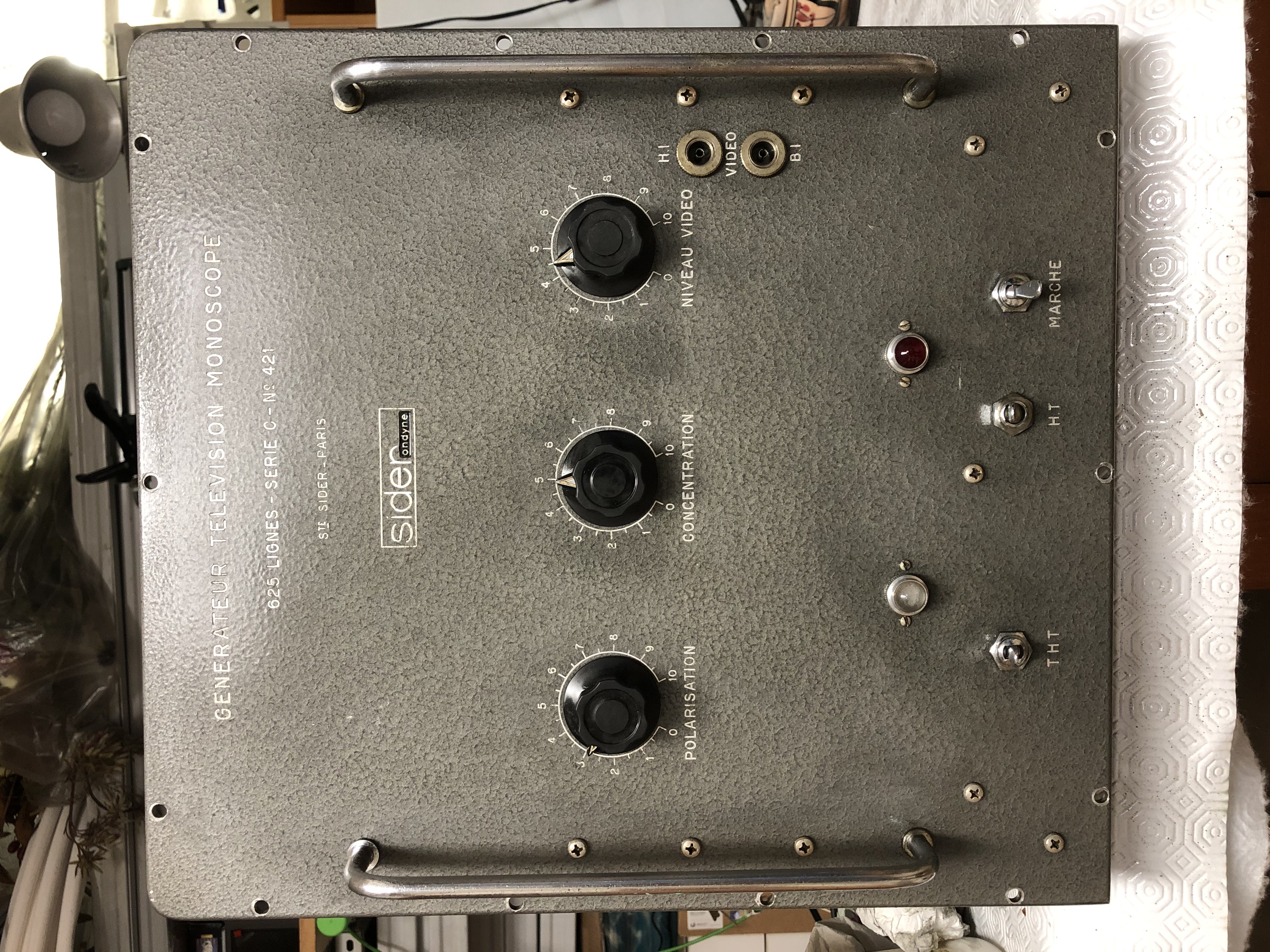

    Serait-il possible d'avoir un cliché de la face avant de l'appareil?

    Face avant de l'appareil
Sujet : Generateur Monoscope SIDER ONDYNE Nouveau De Uarb  Le 19-11-2020 à 02:03 sta
    Le générateur est très ancien ...
    le tube de l'iconoscope fonctionne,
    la section de synchronisation H - V ne fonctionne pas correctement.
    Mais sans documentation technique, il m'est très difficile de réparer.

    curieux cette ancienne mire en N/B et le géné en 625 lignes (écrit en façade)
    si l'appareil date de 1950, comment Sider savait qu'il y aurait le 625 ligne en France des années plus tard ?

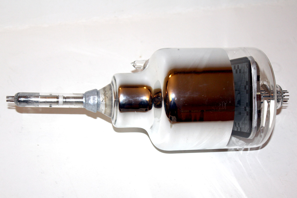

    Je possède le même générateur monoscope SIDER-ONDYNE, donc nous sommes au moins deux à chercher... J'avais démarré un fil à ce sujet ici même (et sur d'autres forums) mais sans jamais avoir obtenu de résultats. Même en fouillant dans les revues techniques anciennes dans lesquelles ce fabricant était pourtant bien représenté on ne trouve rien, pas même une photo. Pour la petite histoire: mon générateur provient des studios de la radiodiffusion Belge (RTBF, autrefois RTB, originalement INR) et doit dater des débuts de la télévision en Belgique lorsqu'un partie des programmes étaient relayés de France (ORTF) pour compléter les grilles de programmes insuffisants chez nous. C'est pourquoi il est aussi en 819 lignes, car en Belgique les deux standards (625 et 819 lignes) ont cohabité jusque vers le milieu des années '60. J'aimerais également pouvoir remettre cet appareil en fonctionnement ne serait-ce que pour découvrir quelle mire elle contient. (Peut-être une mire ORTF, ou alors une mire Belge INR ?). Je ne suis pas assez âgé (trop jeune ?) pour avoir connu les débuts de la télévision en Belgique (vers 1953).

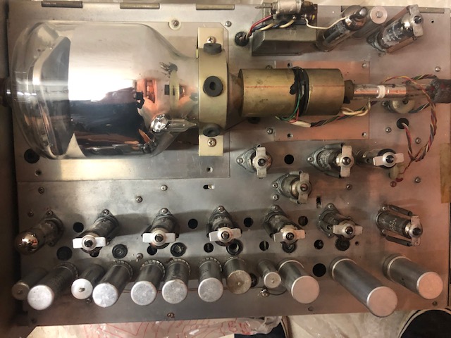

    La seule solution pour faire avancer les choses serait de relever la liste et la position des tubes et de poster des photos HD du câblage, on aurait ainsi une meilleure vue d'ensemble de l'appareil.
    Sa constitution générale doit ressembler à celle d'une caméra ou d'un analyseur de diapositives, seuls les tubes cathodiques et leurs circuits dédiés sont différents.

    En effet, les monoscopes étaient exclusivement destinés aux stations de télédiffusion afin de générer la mire d'identification (et résolution) de la station. C'était le seul procédé à l'époque pour générer une image complexe ayant une résolution suffisante. Les analyseurs de type ''flying spot'' ne permettaient pas une qualité suffisante pour cet usage. Les générateurs de mire numériques ne sont apparus qu'au moins deux décades plus tard. Je suppose qu'il ne doit plus rester beaucoup de monoscopes ayant survécu de nos jours et leur place serait donc plutôt dans un musée...
