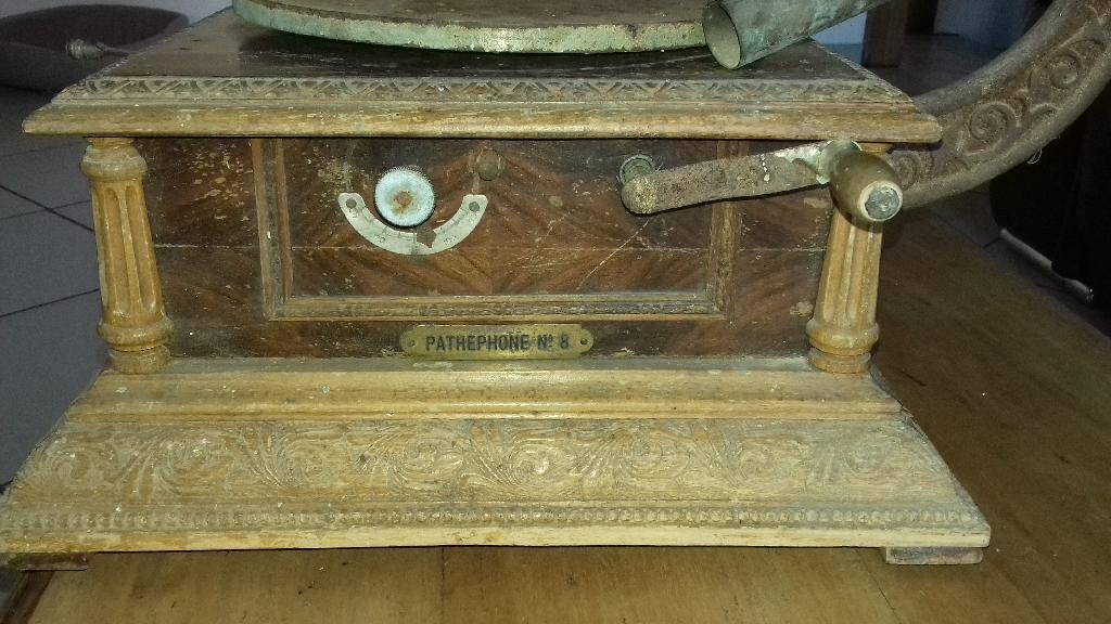

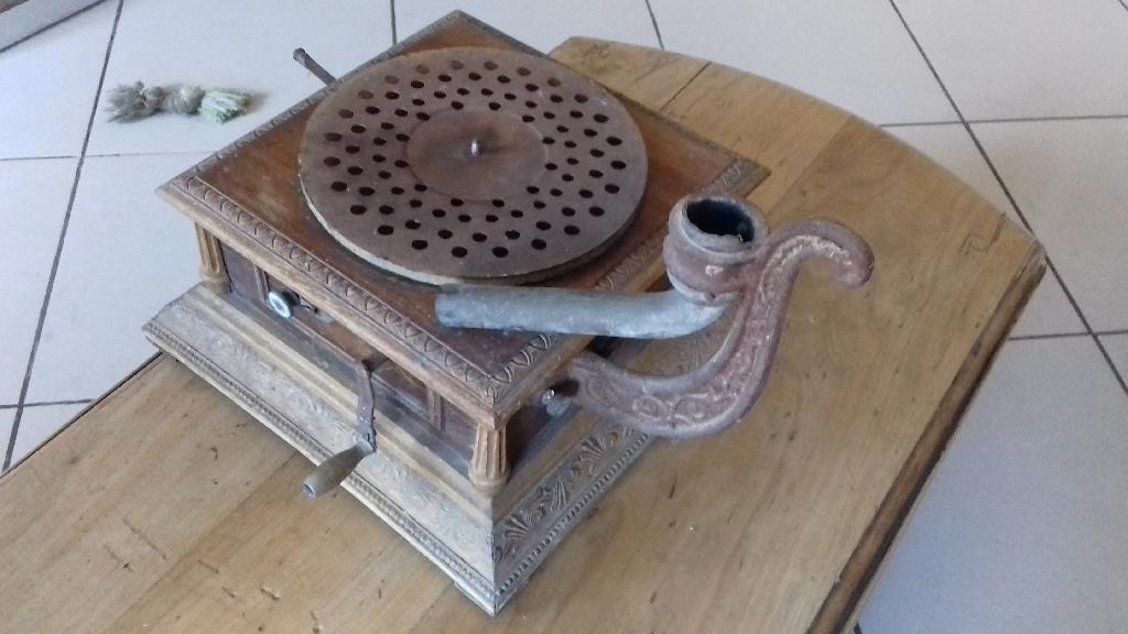

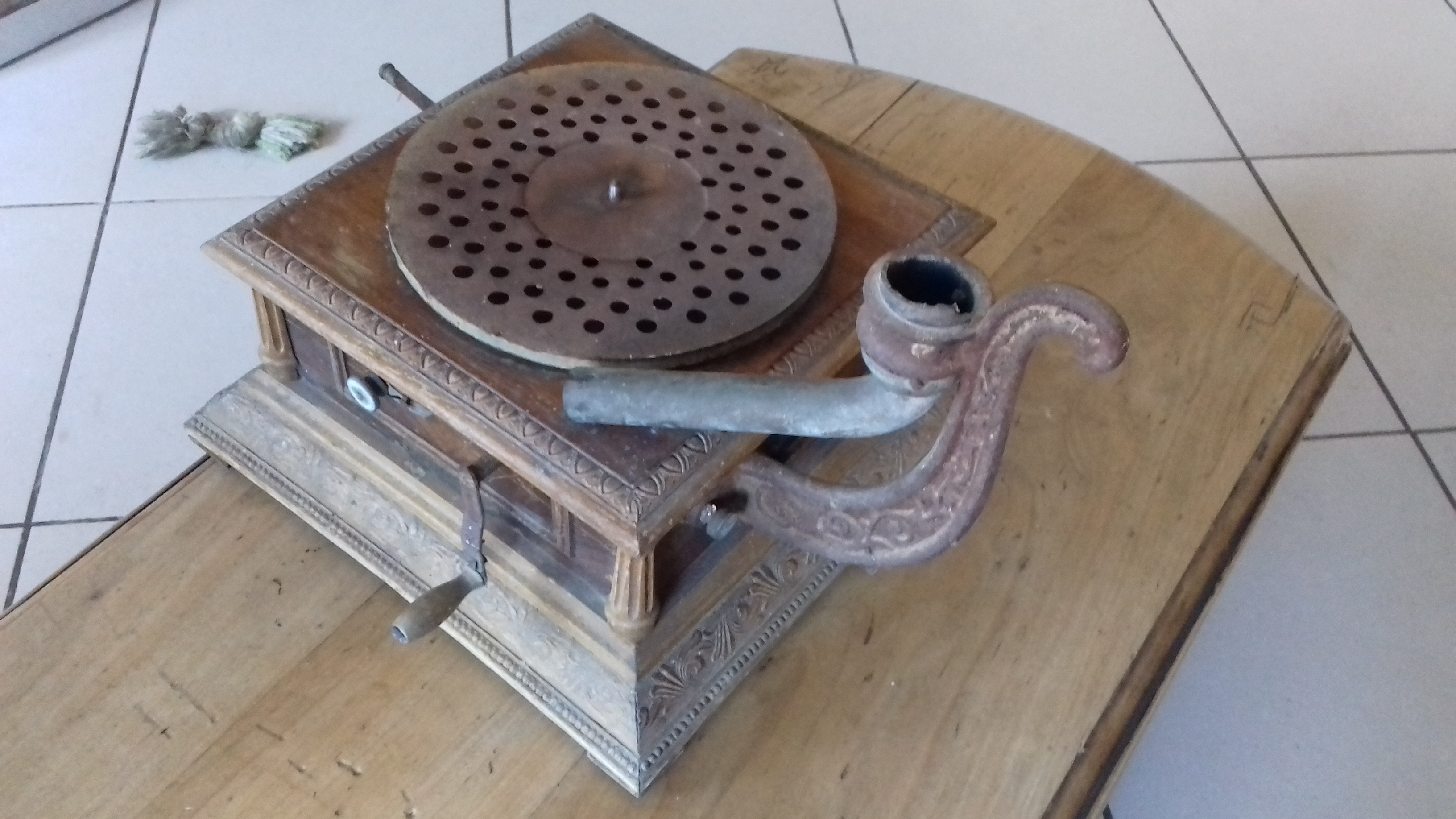

    Bonsoir tout le monde,
    Je viens d'acquérir un Pathéphone 8.
    Ce gramophone a dormi plusieurs décennies dans un grenier.
    Il est très - très - sale, et plus particulièrement toute la partie en bois.
    Je ne sais pas comment le ''décrasser'' / nettoyer /restaurer, sans faire de dégâts. Pour la partie ''métal'', en revanche, ça va aller.
    Vous serait-il possible de me donner quelques conseils judicieux ?
    A l'avance, merci
    Patrick

    Utilisez de l'eau japonaise.
Sujet : décrassage d'un gramophone Nouveau De nanar  Le 28-07-2017 à 20:23 sta
    Bonsoir, on a vu pire … une éponge et du produit d'entretien pour les meubles genre o cedar …pour ne pas le nommer … dans un premier temps tout au moins
Sujet : décrassage d'un gramophone Nouveau De Michel87  Le 28-07-2017 à 20:48 sta
    Non, l'état de l'ébénisterie n'est pas désespéré, les conseils donnés précédemment devraient donner un bon résultat avec une brosse pour les moulures.

    De nos jours on a fait beaucoup de progrès avec les chiffons de nettoyage, la saleté qui naguère partait difficilement avec détergent, dégraissant, alcool ou essence légère en frottant vigoureusement et avec beaucoup de patience, part maintenant avec simplement de l'eau et un chiffon micro-fibres de qualité, essayez déjà cela dans un premier temps avant d'engager les ''gros'' moyens.

    Pour le bois, l'essence de térébenthine et les métaux, miror, brosse à dents.

    La boiserie des façades ressemble assez à du placage, il faut la nettoyer avec précaution pour qu'elle ne se décolle pas. Les moulures peuvent être reprises effectivement avec un produit liquide type décapant. Ça éviterait de détériorer les moulures en grattant.
    En tous cas, ça serait intéressant de voir la mécanique de l'appareil...

    Pour en revenir au sujet qui est le décrassage d'un gramophone, il est impératif d'utiliser un produit qui soit caustique mais pas agressif.

    Bonjour, pour ma part, j'utilise dans un premier temps un spay avec eau et savon noir avec une brosse à dents souple ou médium. Ensuite les produits ''laco'' voir google sont assez bien et pas agressif en plus sa brille.
    Belle trouvaille.
    Bonne restauration.
