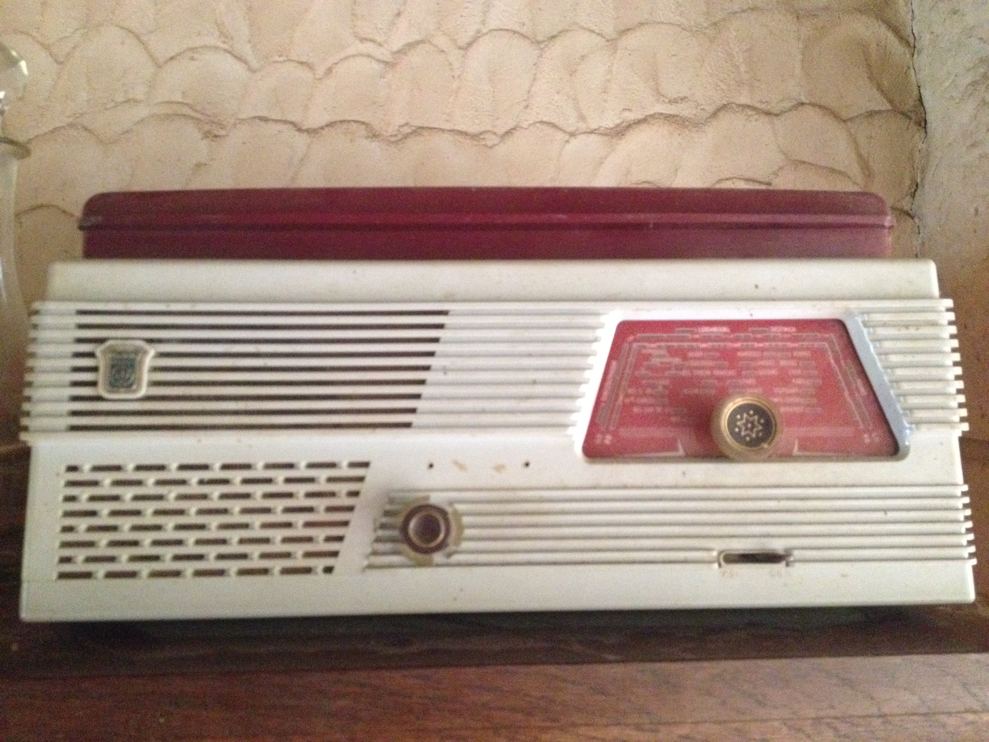

Sujet : bourdonnement Radiola suite débranche en marche Nouveau De Boudhator  Le 23-07-2017 à 12:32 sta
    Je suis nouvelle sur ce forum et je vais être honnête avec vous, je ne connais rien en élec :(
    J'ai une radio Radiolina qui fonctionnait, et un ami qui ne savait pas comment l'éteindre l'a débranchée (délicatement) alors que la radio était en marche.
    Depuis, il y a un bourdonnement dès qu'on allume la radio et qui reste de même volume indépendamment du volume de la radio (qu'on entend toujours mais le son est gâché par ce bourdonnement). La prise était depuis longtemps branchée sur une prise multiple (sur laquelle il y a un micro-onde, et de temps en temps un chargeur de téléphone).
    J'ai regardé un peu sur les forums, et le terme ''boucle de masse'' revient souvent. Mais je ne comprends pas comment résoudre ce problème :(
    Pensez-vous que je puisse arranger la chose en ouvrant la radio ou dois-je passer chez un professionnel?
    Depuis j'ai essayé de la brancher directement sur une prise murale mais le ronflement est toujours là..
    Merci beaucoup pour votre aide
    Cordialement,
    Boudhator

    La référence de ce modèle de Radiolina est-elle visible?
Sujet : bourdonnement Radiola suite débranche en marche Nouveau De Boudhator  Le 23-07-2017 à 16:52 sta
    Bonjour Michel87,
    Malheureusement non je ne vois rien... j'ai pris une photo, apparemment elle se rapproche du modèle RA-358 (vu ce que je vois sur google!) l'apparence est légèrement différente mais l'organisation semble la même!
Sujet : bourdonnement Radiola suite débranche en marche Nouveau De Tango88  Le 23-07-2017 à 17:12 sta
    Si le bourdonnement est audible volume à 0, c'est sans doute dans un premier temps un condensateur chimique de filtrage de l'alimentation qui est mort. Avez-vous constaté un échauffement anormal du transformateur d'alimentation ou une odeur de chaud ? ATTENTION, ne pas toucher si vous ne connaissez pas la technique à lampe. HAUT VOLTAGE ! Risque d'électrocution !. Sur les forums du net on trouve beaucoup de passionnés des tubes qui pourront sans doute vous aider pour réparer votre appareil. Bonne chance. Cordialement.
    Tango88.
Sujet : bourdonnement Radiola suite débranche en marche Nouveau De Boudhator  Le 23-07-2017 à 17:18 sta
    Bonjour Tango 88,
    Et merci pour votre message. En effet le bourdonnement est audible à volume 0, je n'ai pas constaté d'odeur de chaud mais à vrai dire je n'ai pas payé attention. C'est promis je ne toucherai à rien :) je vais chercher un expert ! Bonne journée
Sujet : bourdonnement Radiola suite débranche en marche Nouveau De ON5WF  Le 23-07-2017 à 17:18 sta
    Il serait probablement prudent de ne plus mettre la radio en marche. Le problème risque de s'aggraver.
    ON5WF
Sujet : bourdonnement Radiola suite débranche en marche Nouveau De Jacques (webmestre)  Le 23-07-2017 à 17:35 sta
    C'est effectivement une panne classique de rupture de l'ESR du chimique de filtrage du à un choc électrique (surtension).
