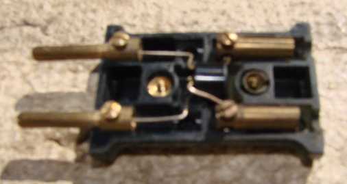

Sujet : Courant continu Nouveau De HLJ  Le 13-07-2017 à 21:56 sta
    Salut Jacques et les autres lecteurs,
    Ma solution réalisée à l'époque, il y a plus de 20 ans mantenant, est ici http://retro-forum.com/vi…
