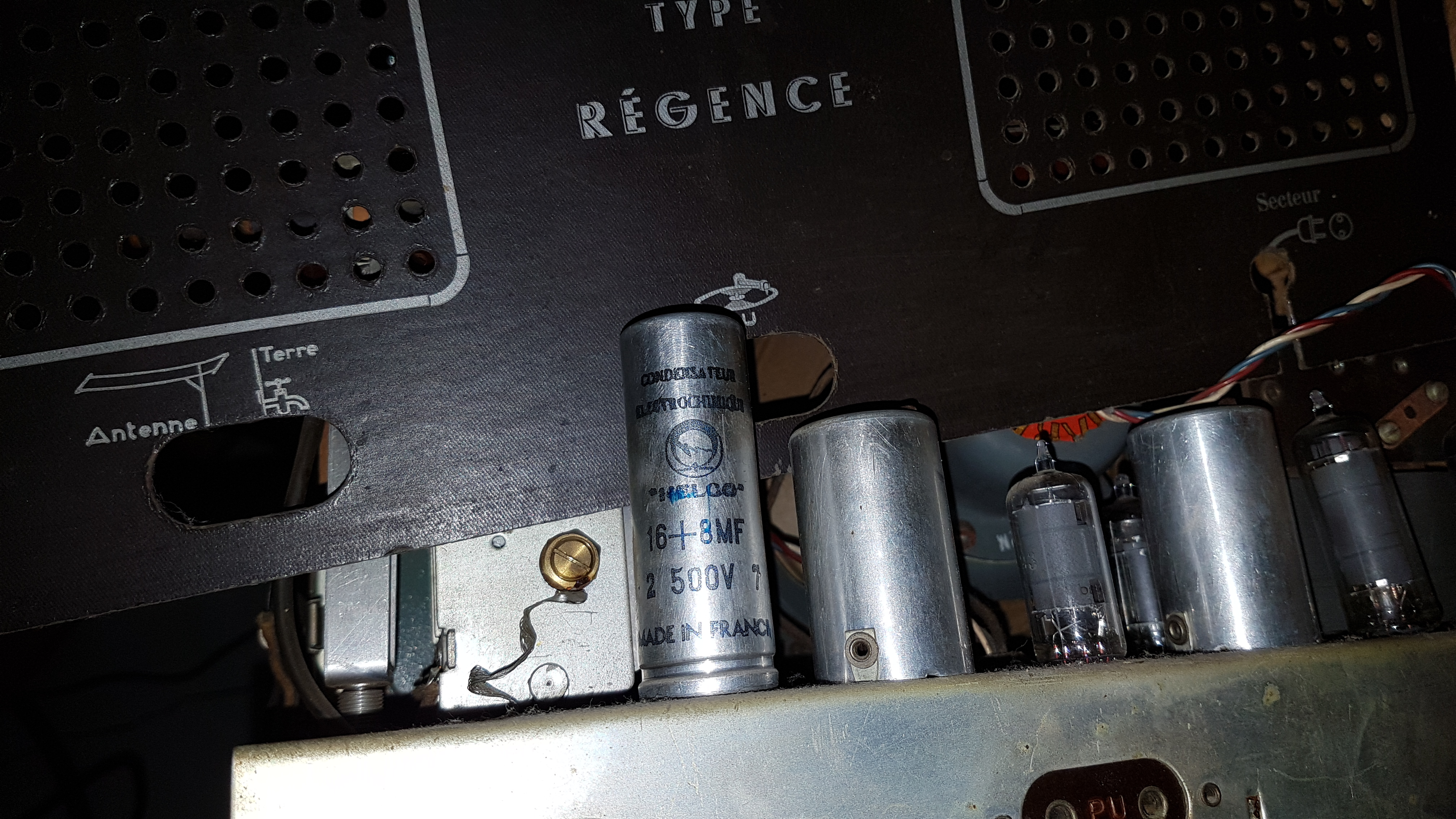

    J'ai démonté le chassie, un condensateur avec deux valeurs différentes est complètement hors tolérances. Cette radio a déja été réparé, il y a maintenant un condensateur 22 micro entre les fils jaune et bleu.
    Quelqu'un aurait les schémas de cette radio? Si non, un petit coup de main?
    Le condensateur avec les trois fils est un 8 + 16 micro, savez vous quelle valeur dois je trouver entre les fils de couleurs? A l'heure d'aujourd'hui je n'ai plus aucune valeur...
    Pensez vous que le problème de réception provienne de ce condensateur?

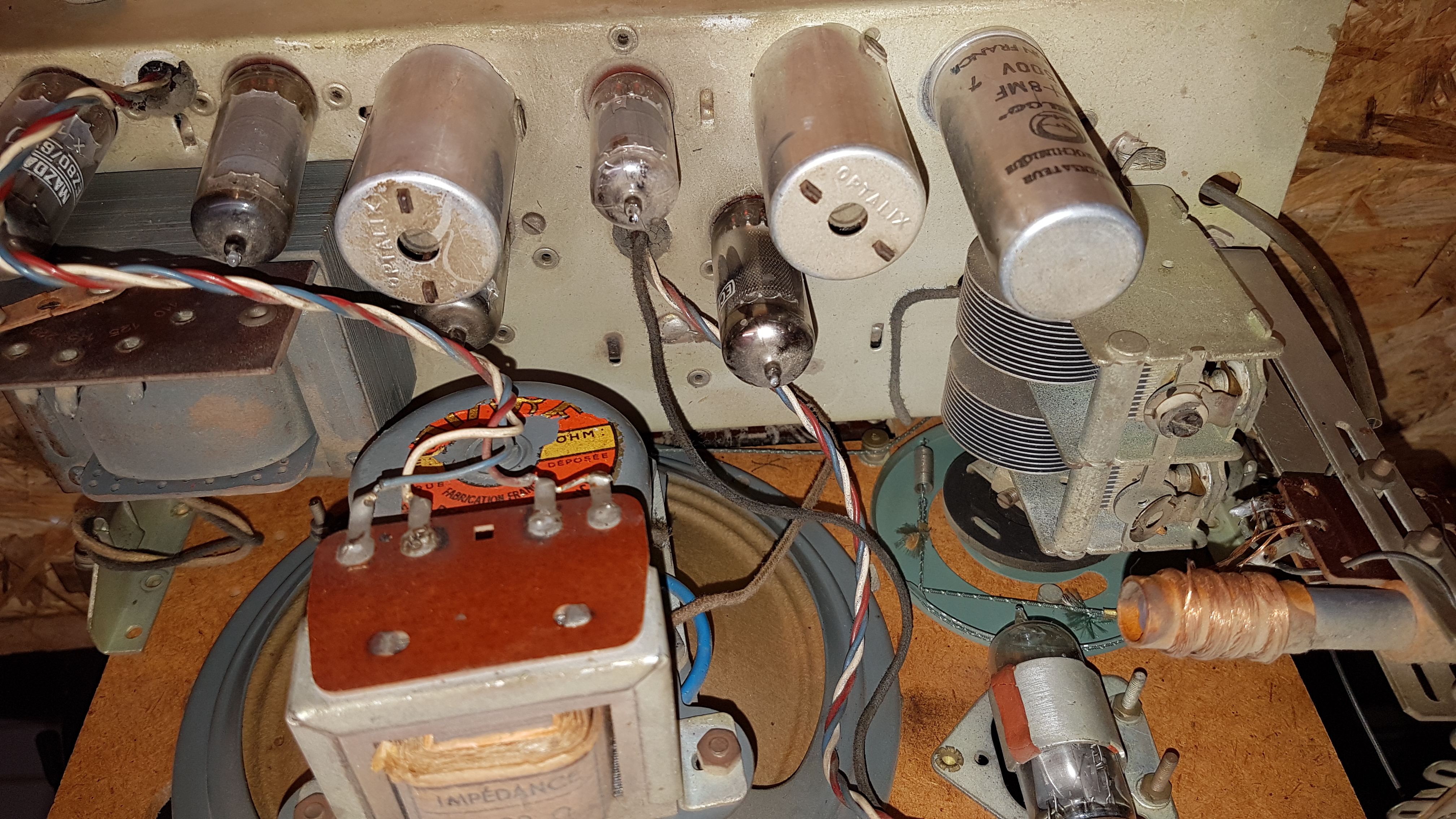

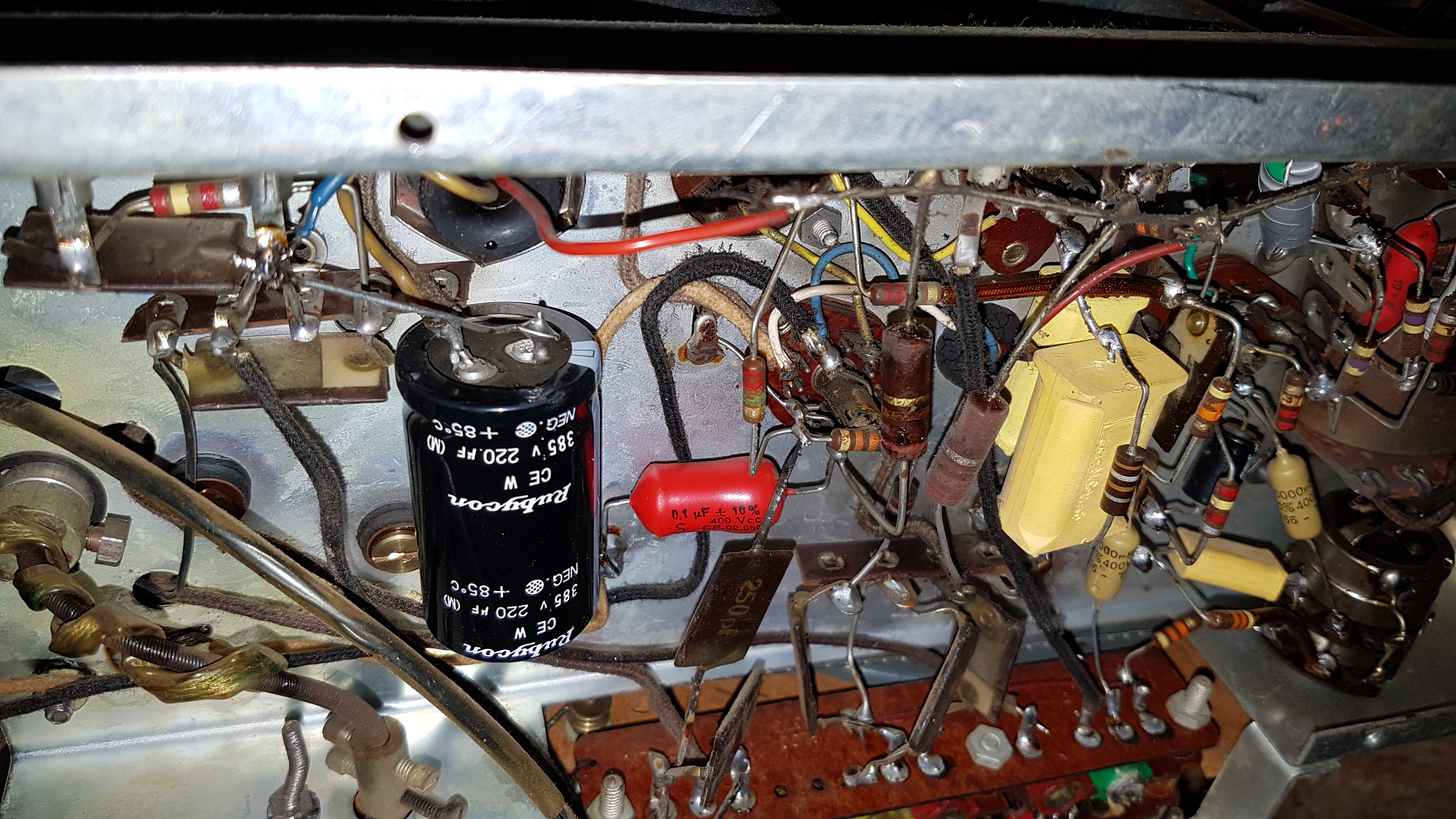

Sujet : Antena Nouveau De stl4cv85  Le 20-05-2017 à 22:57 sta

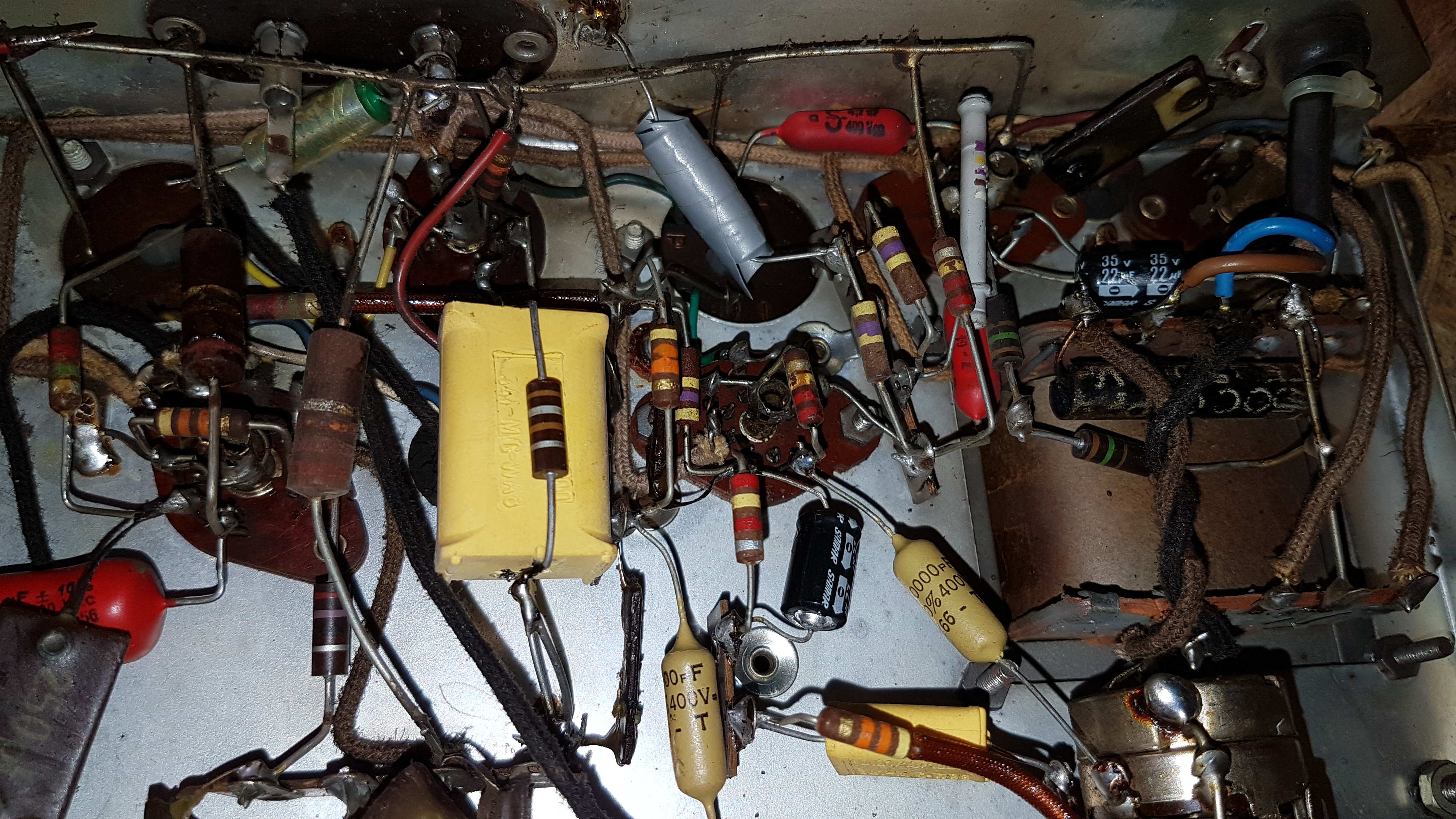

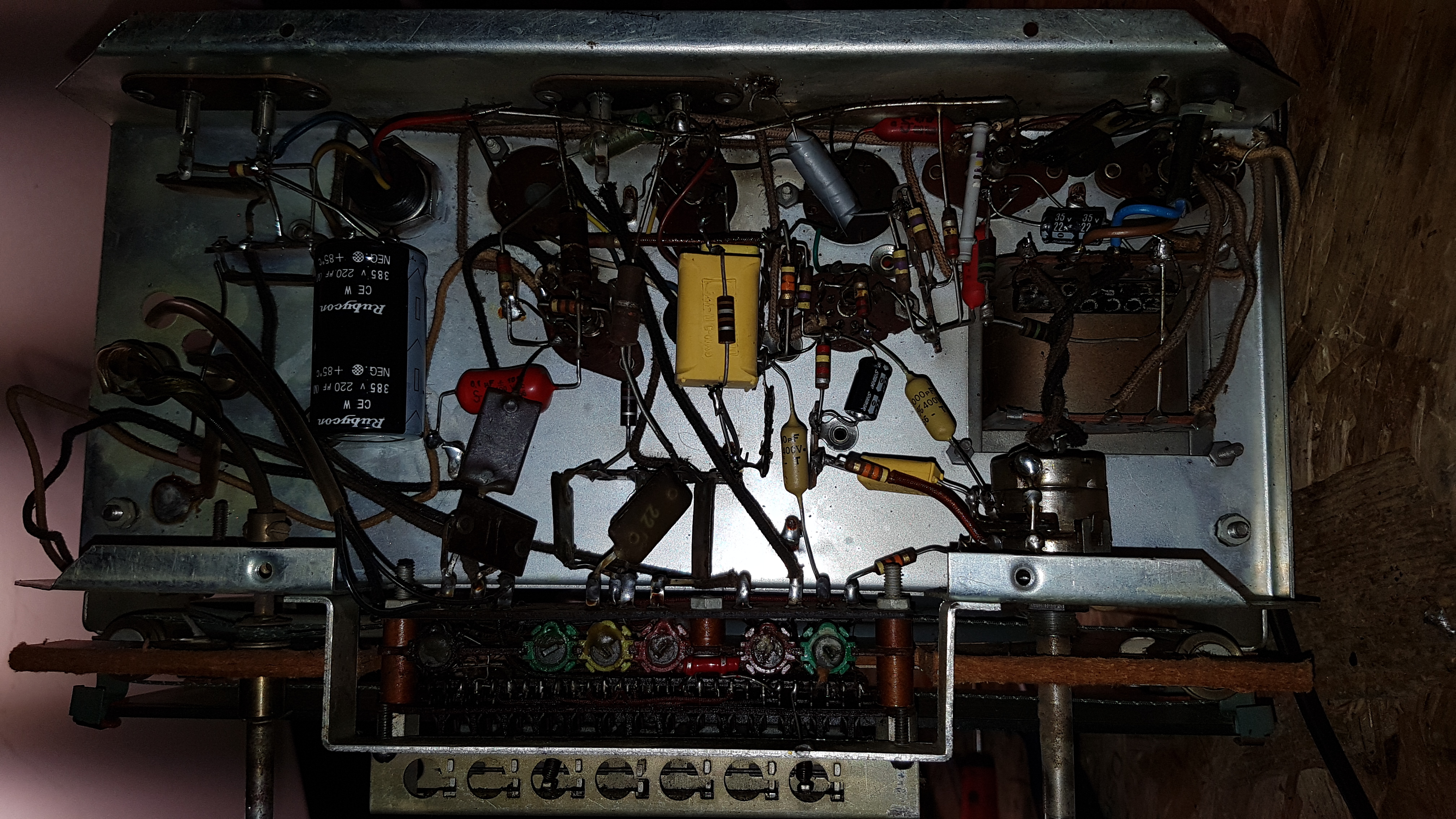

    condensateur 3 sorties et condensateur 22 micro
Sujet : Antena Nouveau De stl4cv85  Le 20-05-2017 à 23:01 sta
    vues générales
Sujet : Antena Nouveau De bozec  Le 20-05-2017 à 23:28 sta
    les crachotements peuvent provenir de la poussière dans les lames du CV
    je vous joins un schéma proche de votre récepteur
    il faudrait supprimer le condensateur de 5000pf aux bornes des connections secteur du transfo c'est le tubulaire noir
    avez vous la possibilité de faire des mesures de tension
    une question qui a changé les condensateurs de ce poste que viens faire le 220µf 385V , je vois mal sur les clichés sombre ou il est relié
    cordialement Bozec

Sujet : Antena Nouveau De bozec  Le 21-05-2017 à 10:50 sta
    disposez vous d'un contrôleur universel car visiblement il y a une fuite du secteur au châssis si vous prenez des bourres!
    le condensateur n'est pas un 22µf mais un 220µf ce n'est pas du tout la même chose connexion à la plaquette terre pour le négatif donc masse générale du poste mais la valeur est beaucoup trop élevée pour un filtrage sur la ligne Haute tension (destruction de la redresseuse EZ80 voir destruction du transformateur
    il faut supprimer cette valeur et le remplacer car il est soudé en parallèle sur le fil jaune(tête de filtre) du double condensateur alu 8 + 8 µf (ne pas dépasser 47 µf maxi 350V)

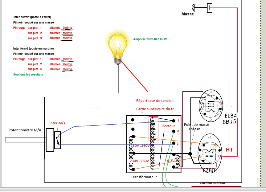

Sujet : Antena Nouveau De bozec  Le 21-05-2017 à 14:07 sta
    on ne remplace pas 16 µf par 220µf cela a du tuer la redresseuse EZ80 virez moi ce 220 et mettez un 16 ou 22µf chimique polarisé à la place 350Volts de tension de service.
    Non ce type de poste avec un transformateur ne doit pas vous donner 230Volts sur le châssis!!
    vérifier visuellement l'arrivée des fils secteur qui un arrive au transfo directement et l'autre passe par l'inter du potentiomètre Marche/arrêt. Changer les fils s'ils sont craquelés, à l'aide de l’ohmmètre, poste débranché du secteur vérifier l'isolement entre les différents point des fils secteur et le châssis vous ne devez pas trouver de continuité.
    Peut être à cause de ce condensateur de 220µf le transformateur s'est il mis a genou et une fuite du primaire au chassie est possible;
    procéder méthodiquement en dessoudant le cheminement secteur du transfo et vérifier l'isolement
    l'inter du potar M:A peut aussi être en cause le vérifier
    Pour le schéma c'est un schéma générique de votre poste alors ne vous attarder pas sur les valeurs §
    tenez nous au courant (mauvais jeux de mots )cordialement Bozec

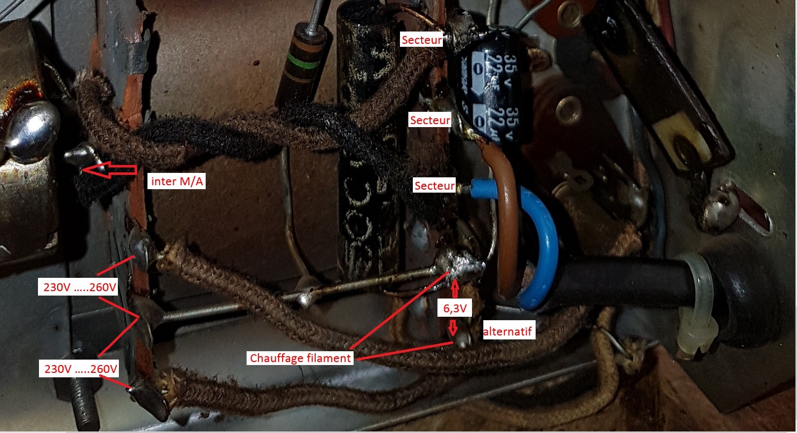

Sujet : Antena Nouveau De bozec  Le 21-05-2017 à 14:26 sta
    sur votre photo les points a contrôler

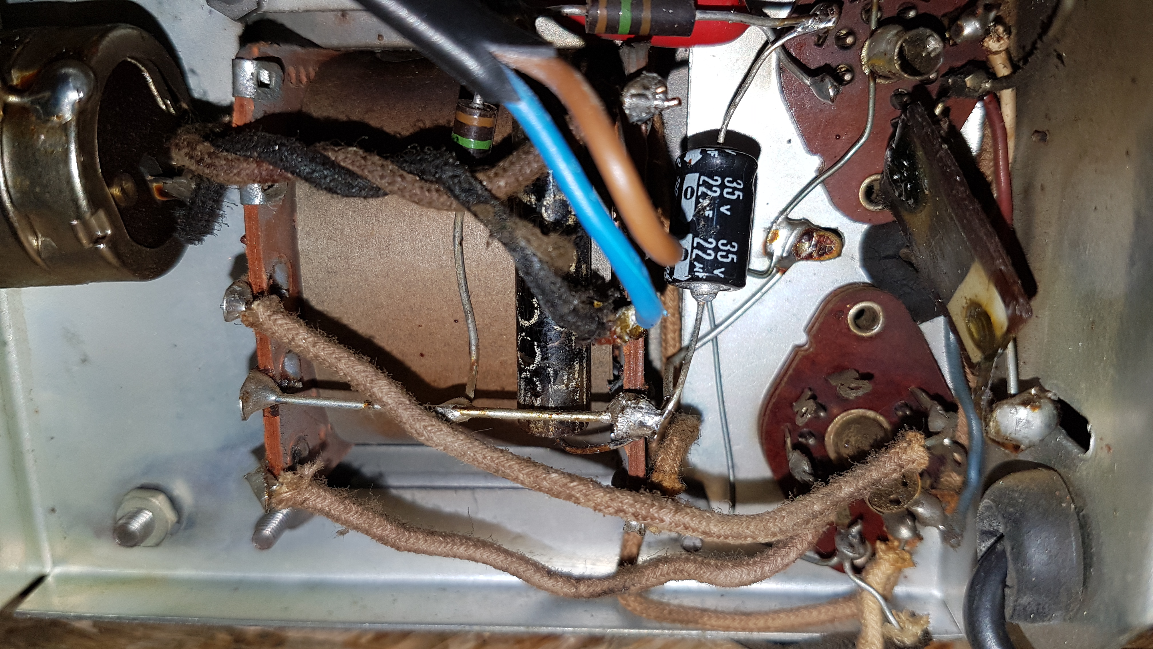

    Je viens de découvrir que le secondaire du transfo est relié au châssis sur un point. Les deux autres sorties du transfo partent sur l'EZ80.
    Je n'ai pas trouvé d'autres liens avec le châssis sauf plusieurs méga ohms (valeur ohmique du condensateur)
    Je n'ose pas souder mes condensateurs car je ne vois pas comment les câbler!
    Tes lumières vont m’être utiles!
    Si je savais ou est le point commun des deux condensateurs, est ce la masse du châssis donc le fil bleu du condensateur alu ou est ce le bus sur lequel vient se raccorder une multitude de composants ce qui serait donc le fil rouge?
    le condensateur alu est un helco 8+16 500V made in France! assez rare aujourd'hui pour le souligner!!!
Sujet : Antena Nouveau De bozec  Le 21-05-2017 à 17:10 sta
    vous ne répondez pas aux demandes est ce que vous avez effectuez un contrôle du circuit alimentation alternatif primaire, le secondaire, pont milieu des enroulements haute tension ainsi qu'un des fils de l'alimentation filament sont à la masse c'est normal .
    Pour remplacer le double condo alu 8+16 500V utiliser en dessous 2 condos de 22µf 350v le + d'un des condo sur la cosse ou il y a l'ancien fil jaune du condo alu, le + du deuxième condo sur la connexion ou il y a le fil rouge du condo alu et enfin les deux masses des nouveaux condo sur la masse du poste.
    une fois cette opération faite couper les fils jaune et rouge de la cartouche alu a ras les soudures
    avez vous à l'aide de la photo illustrée retrouvé vos différents enroulements et tensions?
    cordialement Bozec
Sujet : Antena Nouveau De bozec  Le 21-05-2017 à 17:18 sta
    le condo de 5000pf sous le transfo qu'est qui fout là ,je vous ai dis de le supprimer ,je pensais que cela était fait, mais en regardant votre dernière photo il est toujours présent !!!
Sujet : Antena Nouveau De bozec  Le 21-05-2017 à 17:28 sta
    c'est là
Sujet : Antena Nouveau De bozec  Le 21-05-2017 à 18:16 sta
    vous pourrez si vous voulez conserver un brin d'authenticité de vider la cartouche alu et mettre les deux condos à l'intérieur voir pièce jointe
    Cordialement bozec

Sujet : Antena Nouveau De stl4cv85  Le 22-05-2017 à 12:19 sta
    me voici avec quelques nouvelles!
    J'ai donc remplacé les deux condensateurs, ça ne fume pas: tout va bien!
    J'avais une lampe ECH81 sur une vieille radio, après son remplacement au pif, ça ne fonctionne pas mieux!
    Je reçois quand même très bien la BBC par rapport à avant. Je pense que l'on avance.
    La BBC est la seule station reçue, les autres semblent ne pas exister!
    Le contrôles des tensions comme marqués sur la photo est correct, la tension secteur est à la bonne place, tension filaments ok.
    Il y a du mieux et je pense que la solution n'est pas loin!

    Bon pour en revenir à notre poste faite une mesure de la HT continue a ce point là (voir plan)

    Je vais contrôler la haute tension demain, merci de schématiser les demandes, cela m'aide beaucoup et grâce à cela on avance même si je ne comprends pas tout à fait ce que je fais!
    Quelle valeur devrais je trouver?
    As tu vu l'histoire de mes tensions sur le châssis par rapport à la terre en fonction de la fiche secteur dans un sens et dans l'autre alors que la radio n'est même pas allumée?
    Ce serait un rayonnement du transfo qui génère ce phénomène?
Sujet : Antena Nouveau De bozec  Le 22-05-2017 à 21:32 sta
    c'est une tension continue que tu dois trouver, entre 260 à 320V environ;
    pour ce qui est du secteur sur le châssis ce n'est pas un rayonnement c'est un défaut d'isolement . avez vous bien vérifier ce que je vous avais préconiser hier à 14h07

    j'ai oublié de préciser que la radio sur arrêt mais branchée, la tension dans le châssis est présente.
    Si je débranche l'appareil du secteur et que je mesure à l'ohmetre le primaire et le châssis: j'ai une valeur infinie... Mes multimètres sont numériques et n'ont pas de résistance interne. Un multimètre à aiguille serait peut être mieux adapté?
Sujet : Antena Nouveau De bozec  Le 22-05-2017 à 21:59 sta
    merci pour ces précisions apparemment la valve ne semble pas pompée
    je te joins un schéma pour vérifier l’isolement du châssis attention au danger de l'électrocution,
    les prises secteur sont elles protégées par un 30ma dans ton habitation?
    cordialement Bozec

    Ce matin, j'ai effectué les tests avec l'ampoule. Celle ci est mon ampoule de décharge des condensateurs soit une 230V 25W avec une résistance de filament de 96 ohms.
    Chaque points du test ont été effectués avec la fiche secteur dans un sens puis dans l'autre pour avoir la phase d'un coté ou de l'autre.
    Jamais l'ampoule ne s'est allumée.
    Ne pas s’inquiéter, j'ai un atelier de dépannage électroménager et petit électroménager, les normes de l'atelier au niveau électriques sont ok.
    La résistance interne de mon multimètre est de 60Mohm et 10Mohm. ça ne pompe peut être pas assez pour ne pas avoir cette tension au châssis?
    Perso dans l'électroménager: c'est ce que j'appelle un résistance interne nulle par rapport aux multimètres à aiguille que j'ai pu avoir et qui était de 10kohm environ... (message pour ON5WF)
.PNG
Sujet : Antena Nouveau De bozec  Le 23-05-2017 à 10:32 sta
    bon parfait alors pas de fuite du secteur au châssis c'est rassurant
    cordialement Bozec
Sujet : Antena Nouveau De Michel87  Le 23-05-2017 à 12:22 sta
    La présence de tension sur le châssis est dûe à l'impédance d'entrée très élevée des multimètres numériques.
    Un appareil analogique d'une impédance d'entrée de 40k par exemple, ne dévierait probablement pas.
Sujet : Antena Nouveau De stl4cv85  Le 23-05-2017 à 13:29 sta
    Oui c'est exactement ce que je me disais, l'impédance de mon multimètre est de 60Mohm! c'est énorme... Je n'ai plus mon bon vieux METRIX a aiguille qui datait de mon apprentissage: snif!
    Je peux remettre le châssis dans la boite maintenant? Encore un grand merci à toi Bozec! Ton aide est précieuse et de grande valeur, merci pour le temps que tu m'as consacré et qui à permis de remettre en route cette radio qui à pour moi une TRES grande valeur.

    J'ai obtenu cette tension environ une minute après l'allumage de la radio. Le son commence à venir progressivement 15 secondes après l'allumage, c'est à ce moment que la tension a dépassé les 210V. Celle ci continuait à monter mais très progressivement après 1 minutes alors que la progression juste après l'allumage était très rapide.
    J'ai branché un fil électrique (coaxial) sur la prise d'antenne, effectivement les parasites sont dominants par rapport aux stations reçues donc je laisse ainsi puisque tout fonctionne parfaitement.
    Connaissez vous le type de culot des petites ampoules 6V de chaque coté? Tout est remonté et en ce moment même la radio fonctionne mais avec ces deux petites lumières ce serait le top!
Sujet : Antena Nouveau De bozec  Le 24-05-2017 à 13:07 sta
    si vous avez une autre EZ80, essayer là la vôtre est surement fatiguée
    Cordialement Bozec
Sujet : Antena Nouveau De stl4cv85  Le 24-05-2017 à 13:22 sta
    J'ai effectivement une autre EZ80 qui est sur l'autre radio sonaphone. Mais je ne sais pas si elle est bonne. Le fait de la remplacer par une mauvaise lampe peut endommager le reste? S'il n'y a aucun risque j'effectue l'inversion et reprends des mesures.

    Ca peut effectivement être la EZ80 mais aussi un condensateur goudron fuyart qui se reforme peu à peu. Surveiller spécialement ceux qui sont sur la ligne de CAG ou encore les découplages de la HT (grille écran ou directement sur la ligne HT).
