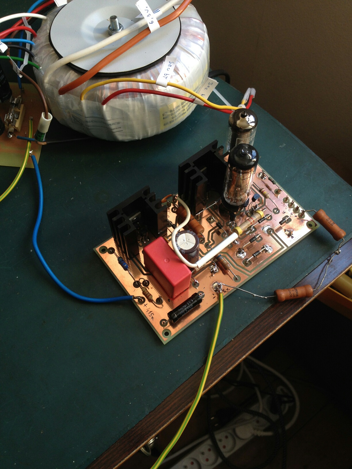

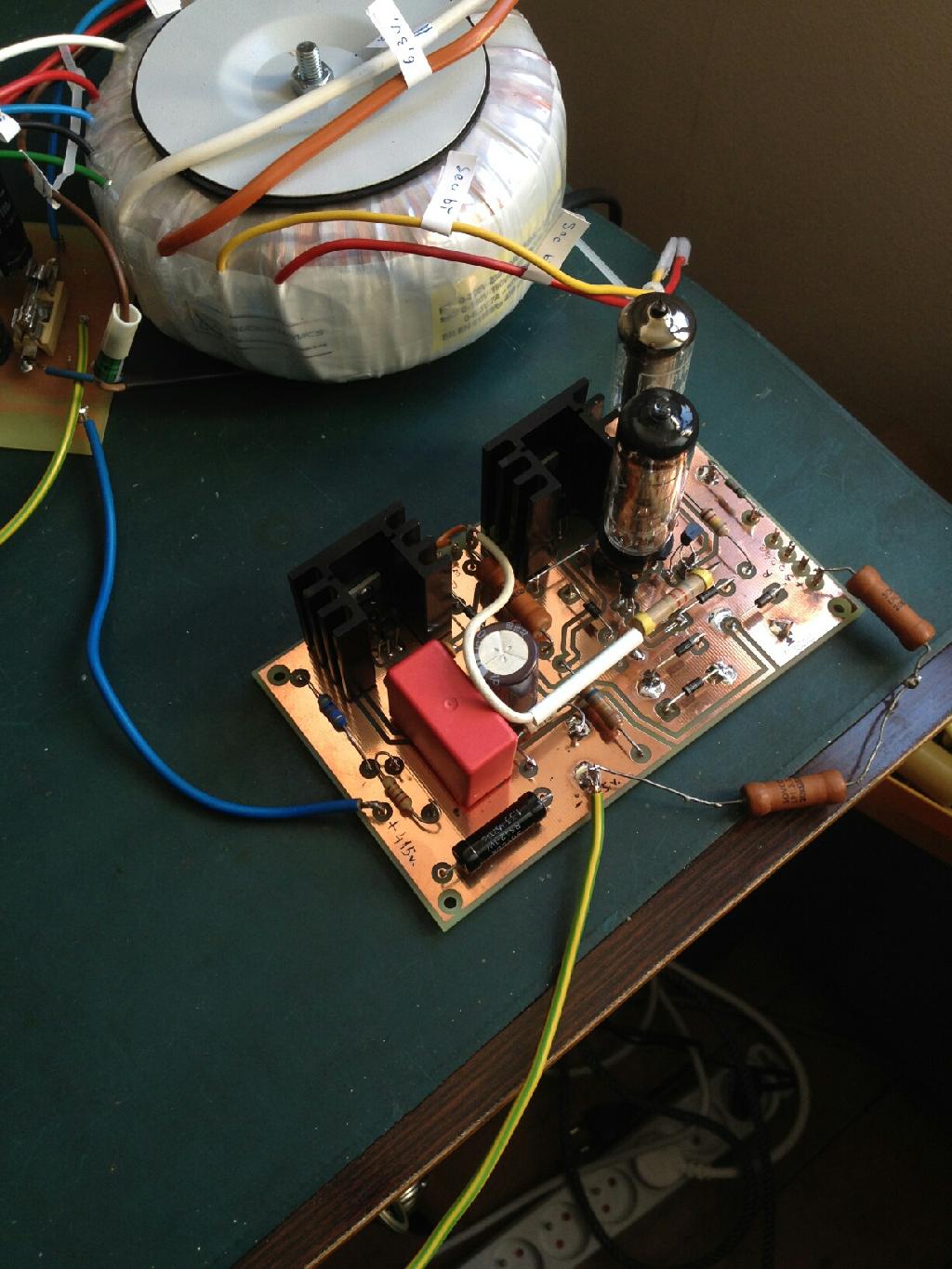

    1-) Revenons au sujet ''Self électronique'', c'est-à-dire --> à ''Filtrage électronique'' ; c'est-à-dire à la discussion :
    http://www.tsf-radio.org/…
    Nous avons vu donc qu'il s'agissait, tout bêtement, d'une cellule de filtrage RC, dont on protège l'efficacité en ne lui faisant débiter qu'un courant insignifiant (c'est, en effet, un darlington, à grand gain, qui débite le courant utile).
    L'efficacité de ce circuit RC est en rapport avec sa constante de temps t, (dont on sait qu'elle est égale au produit R x C). Il s'ensuit que l'on peut augmenter la valeur de C, mais également la valeur de R, si l'on veut augmenter la valeur de t.
    - Rimlock, alias radioelec.com, alias Alain Ducros (que je salue) a visiblement fait le choix d'augmenter R tout en conservant une valeur de C relativement élevée (je n'ai pas le schéma sous les yeux). Ce n'est pas bête, puisque, par le fait, on a une ''montée progressive de la HT''.
    - C'est un choix ; mais on peut également choisir d'augmenter R, tout en diminuant C.
    Voir, sur ce point, le schéma ''*.pdf'' ci-contre.
    - Le ''filtrage électronique'' est réalisé par la partie gauche (allant de P1 à P3) ; la partie droite est simplement une alimentation régulée.
    Pour exemple, sur un ampli stéréo à push-pull EL34 (en cours de montage) ; on alimente les anodes des EL34 directement à la sortie du filtre ; La HT régulée, d'une part, sert à débiter dans les grilles-écrans des EL34 et, d'autre part, alimente le reste de l'ampli (soit des transistors à effet de champ, avec une HT qui est abaissée à 260 Vcc).
    - Voir photo ci-contre (les résistances ''volantes'' sont des résistances de charge, nécessaires aux essais ''sur table'' de l'alimentation).
    L'avantage, par rapport à une vraie self de filtrage ''qui pèse son poids'', est la compacité du montage : Ainsi, le circuit imprimé (filtrage + régulation) fait : 135 mm.x 81 mm.
    On peut compacter davantage l'alimentation régulée en substituant un régulateur LR8n3 à l'ensemble ''DGZ1 + DGZ2 + Q6 + Q7''.
