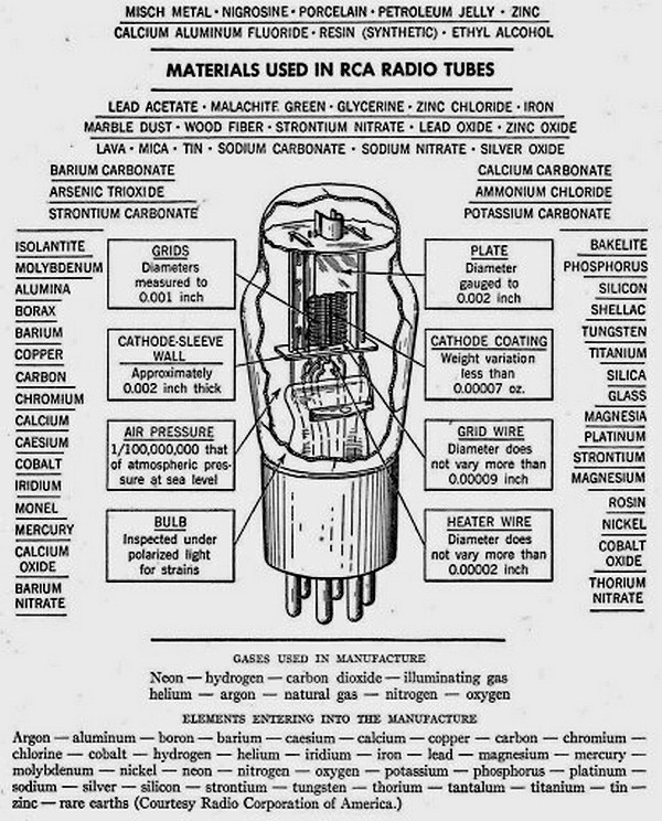

Sujet : A propos de magnetron Nouveau De Marcel Bourguinet  Le 15-03-2017 à 10:00 sta
    Voici quelques matériaux utilisé dans les tubes électroniques:
Sujet : A propos de magnetron Nouveau De F6FLC  Le 15-03-2017 à 12:43 sta
    Alors, on est tous morts
