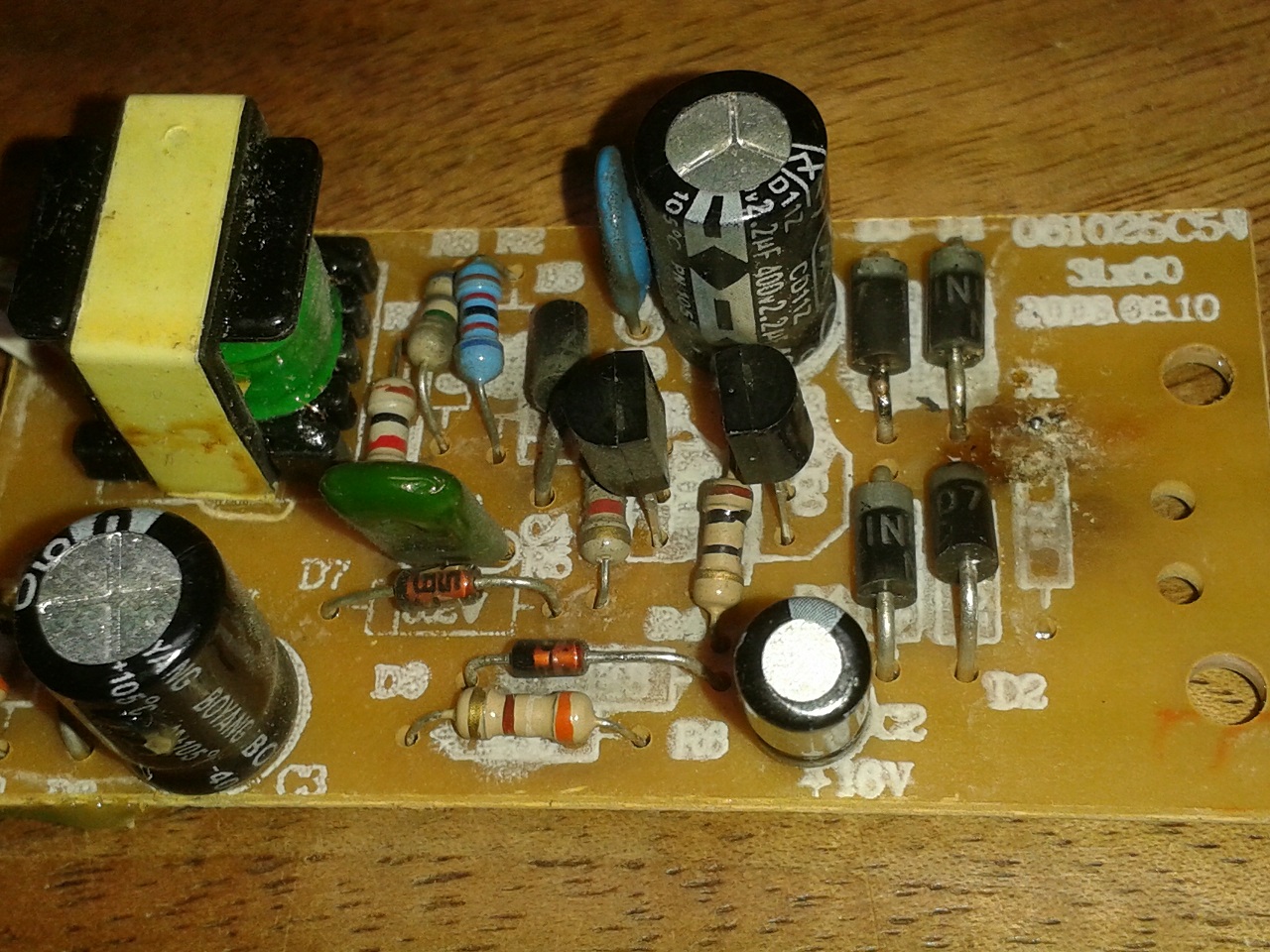

    J'ai cette petite carte alimentation qui a une résistance morte et dont je n'arrive pas à déterminer la valeur, ni même à l’ohmmètre.
    Un coté est câblé directement au secteur et l'autre au pont de diodes. Auriez-vous une idée ?
    Je pense que la valeur doit-être très élevée car la sortie doit être entre 5 et 12v, je pense.

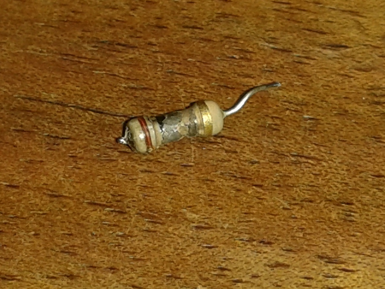

    Pour tout avouer, j'ai tenté de la couper en deux pour essayer d'en mensurer une moitié potable mais elle a complétement éclaté.
    Merci par avance.

    Il y a de fortes chances pour que cette résistance serve de fusible
    vu qu'il y a deux bandes visibles marron, noire, la suivante pourrait être noire ou argentée
    cela donnerait 1 ohm ou 0,1 ohm
    si cette résistance a fait fusible ... c'est qu'il y a un court jus en aval ...
    donc avant de remplacer et de réessayer ... il est prudent de chercher la cause de la panne ... le fusible qui claque (en l'occurrence la résistance fusible) en est probablement la conséquence...

    pardon j'ai dit une bêtise
    marron - noir - noir 10 ohms
    marron noir doré 1 ohm
Sujet : Résistance claquée. Nouveau De Julienbeta  Le 07-01-2017 à 12:38 sta
    et marron noir argent 0.1 ohm
Sujet : Résistance claquée. Nouveau De Michel87  Le 07-01-2017 à 13:02 sta
    Je suis de l'avis de Julienbeta.
    J'ai souvent rencontré cette situation sur des alims à découpage. En effet, une résistance de quelques ohms ou dixièmes d'Ohms coute moins cher qu'un fusible...

    C'est probablement une CTN ''inrush current'' qui limite le courant d'appel (elle vaut entre 5 et 10 ohms,

    En tout cas si elle a claqué, c'est qu'il y a un souci ''derrière'', à vérifier en premier lieu !
Sujet : Résistance claquée. Nouveau De F6FLC  Le 07-01-2017 à 15:22 sta
    Je pense que la valeur doit-être très élevée car la sortie doit être entre 5 et 12v, je pense''
    certainement pas, le chimique est un 400 V, au primaire il y a environ 300 V redressé
    c'est le transfo qui abaisse à 12 V, pas le 50 Hz mais le découpage à 30 à 100 KHz
    souvent c'est le transistor (ou le CI) qui switch qui se met en c/ct

    Ton alimentation a un court circuit au primaire c est une resistance fusible
    probablement de 1 ohm a couche metal
    Tant que tu n as trouve l origine du defaut inutile de la changer
    En premier lieu verifie que l une des 4 diodes n est pas en court circuit voir le condo chimique, si il n'y a rien de ce cote la ca se corse c'est le transistor decoupeur qui est mort voin le primaire du transfo.
