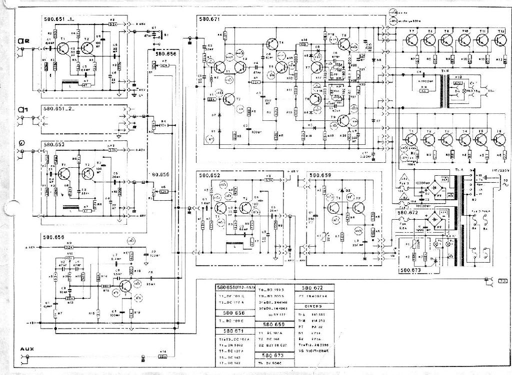

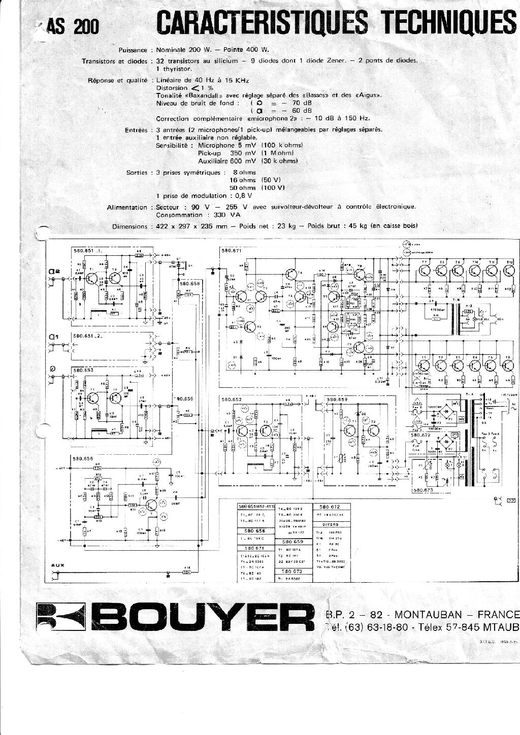

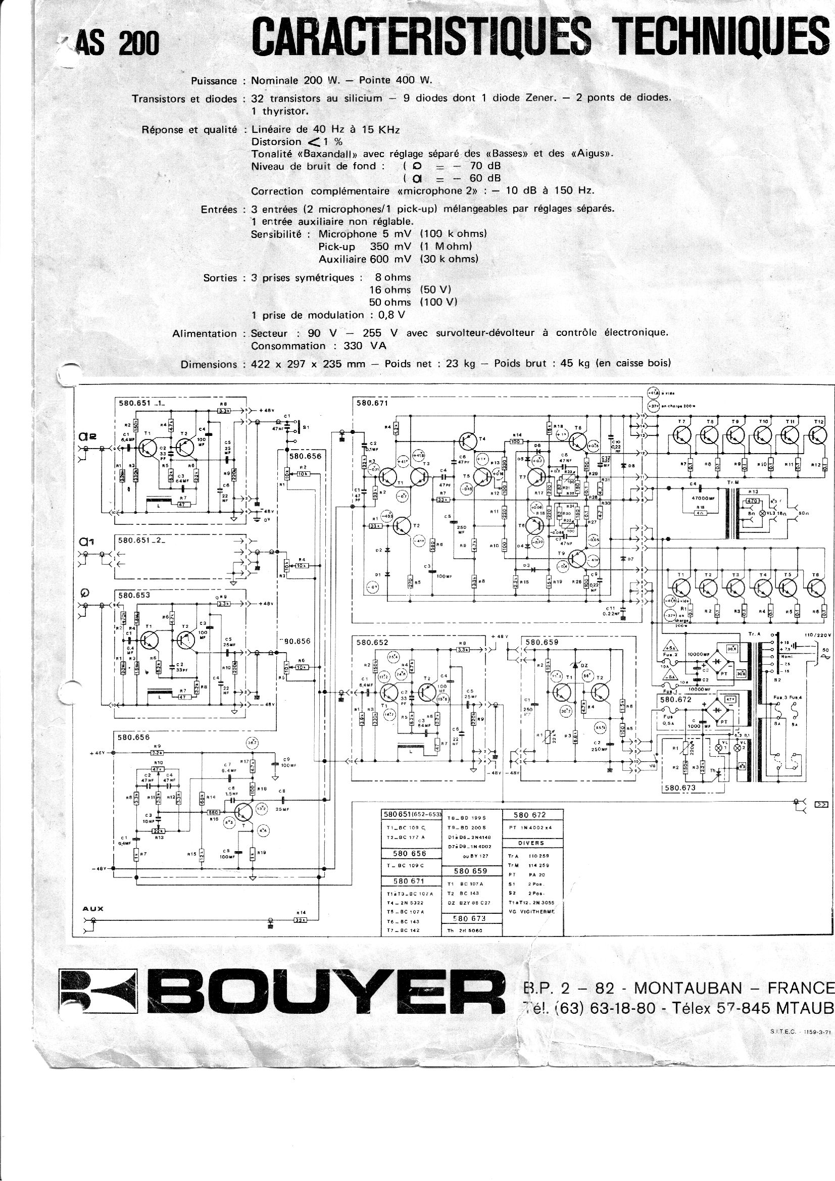

Sujet : Bouyer AS200 Nouveau De Sep44  Le 15-12-2016 à 20:26 sta
    Le schéma de l'AS200
    Christian

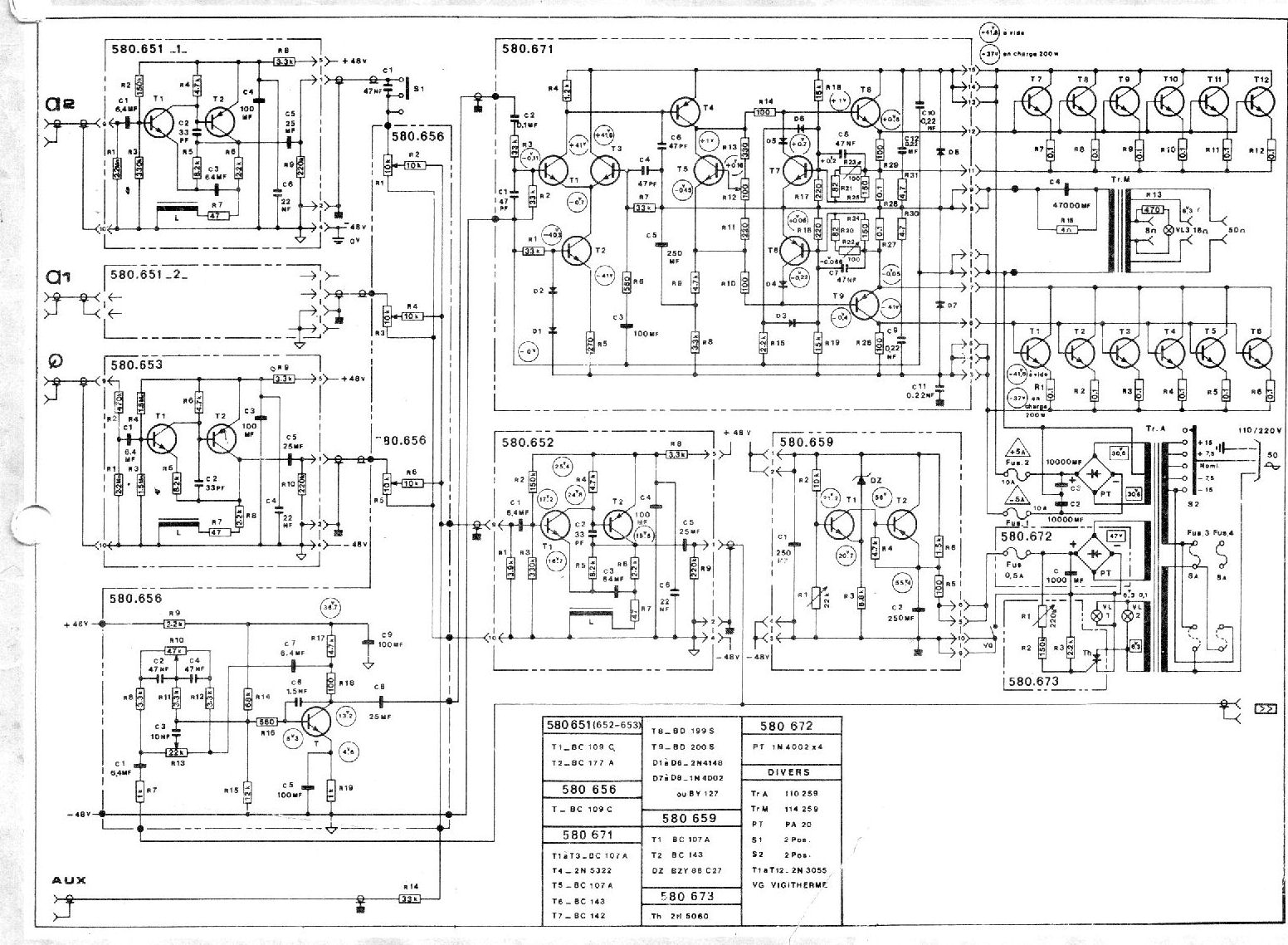

Sujet : Bouyer AS200 Nouveau De Sep44  Le 15-12-2016 à 20:31 sta
    J'ai oublié de préciser que les transistors de puissance T1 à T12 sont des 2N3055

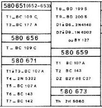

Sujet : Bouyer AS200 Nouveau De Sep44  Le 15-12-2016 à 20:35 sta
    Le schéma et la nomenclature agrandie
Sujet : Bouyer AS200 Nouveau De jean-yves loizeau  Le 16-12-2016 à 11:32 sta
    Merci à vous deux pour ces réponses rapides.
    Pour Christian, je crois lire sur la nomenclature BD 1993 et BD 2005 merci si c'est plus lisible sur vos documents de me confirmer ces indications.
    l'ampli que j'ai est équipé d'un BD 200 et d'un BD 207-S celui ci en CC, pas d'origine vu la qualité des soudures !!!

Sujet : Bouyer AS200 Nouveau De pointcom  Le 16-12-2016 à 23:10 sta
    Je dirais BD 199 S et BD 200 S
    par contre plus de 50 euros chez Selectronic
