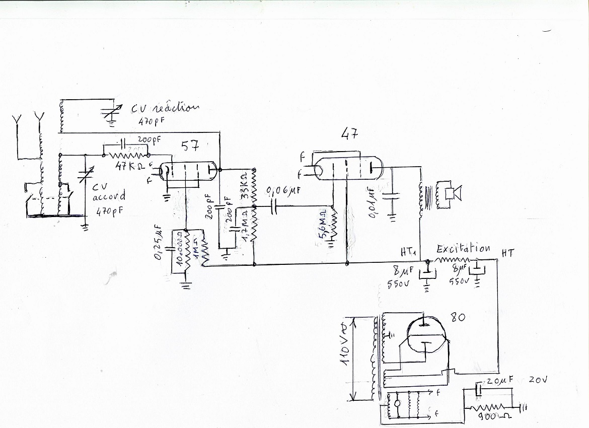

    J'ai restauré,avec votre aide,un poste à réaction de 1933.J'ai pris des photos en cours de restauration. Je pourrais écrire un article pour la revue radio-fil cependant pour cela il faudrait qu'un d'entre vous me mettre le schéma au propre grâce à un logiciel spécialisé...
    Peut-être jugerez vous cet article inutile dans la revue ,dans ce cas faites le moi savoir. Merci

    Merci Benoit . J'ai chargé le logiciel je n'ai plus qu'à me familiariser avec.
Sujet : mise au net schéma Nouveau De Roger R  Le 14-12-2016 à 23:17 sta
    Je l'utilise depuis des années...tout simple et efficace, suffisant pour mes modestes
    besoins...
