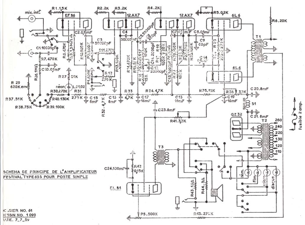

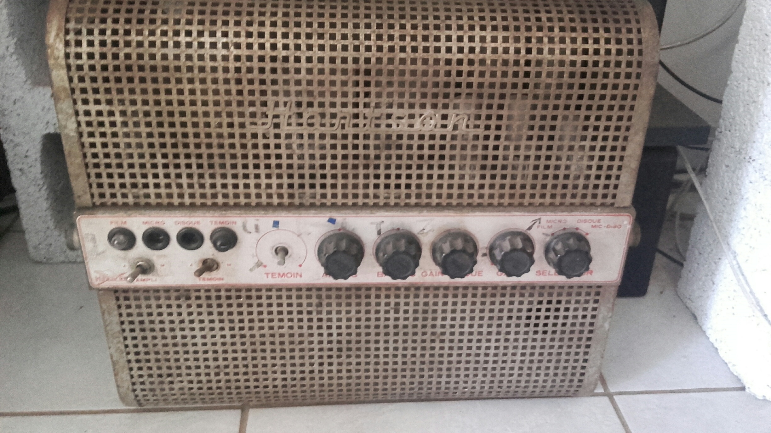

    j ais recuperé un ampli hortson type 60 L, mais je ne trouve pas beaucoup de doc sur cet ampli
    si paarmis vous quelqu un possède le shema ou le manuel dd utilisation?

    en effet je viens de refaire une recherche et je l ais trouvé, bizarre ce matin je navais que les photos d autres ampli mais avec une erreur 404....
    par contre je n ais pas trouvé le meme que le mien avec le h.p integré en dessous
    question bète: les amplis à lampes ne doivent jamais etre mis sous tension sans les h.p d après ce que j ais lu, mais celui ci possede un h.p incorporé, puis je le mettre sous tension ou bien il lui faut ses h.p salle?
    merci d'avance

    c'est un ampli pour salle de ciné des années 50 il me semble que le hp de contrôle dispose d'une lampe de sortie qui lui est propre.
    donc ne pas faire fonctionner sans charge, vous risquez d'endommager l'étage de sortie
    christian

    schemas

    j ais donc eu raison de ne pas le mettre sous tension
    que dois je verifier avant de le brancher
    je suis nouveau pour les lampes, j ais refait pas mal d amplis de juke box, flippers etc mais tous etaient à transistors

    Le carrousel de tension secteur possède une position 260 V.
    Etonnant, non?

    pour ton hortson, faut pas t'attendre à des performances super, vu la bande passante du son optique.
    avant tout remplacer les chimiques les capas de liaison et faire un essai sur une charge résistive avant de lui faire pousser son cri

    par contre là ou je suis totalement noob c est pour les charges resistives.....peux tu m en dire plus?
    je dois avoir une vieille paire d enceintes sans valeur qui traine en 8 ohms
Sujet : ampli hortson 60L Nouveau De Furet87  Le 12-12-2016 à 14:31 sta
    Perso moi j'ai fait ca avec des resistances carbone de 3W montees en sandwitch entre deux plaques d epoxy

    pour la charge resistive n importe quel hp de 8 ohms peut faire l affaire?
Sujet : ampli hortson 60L Nouveau De furet87  Le 13-12-2016 à 10:36 sta
    bonjour.
    je ne pense pas que la sortie de l'ampli soit sur un impédance faible et cela pour éviter les pertes de transport l'ampli étant en cabine et le hp situé derrière l' écran donc assez loin.
    je verrais plutôt une impédance supérieure a 15 ohms et le transfo de sortie bobiné en conséquence n'oublie pas que c'est du matos cinéma...
Sujet : ampli hortson 60L Nouveau De urbanbody  Le 13-12-2016 à 10:46 sta
    ok, 16 voir 24...donc
