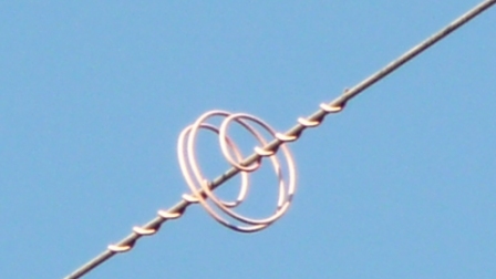

    bonjour a tous
    ce n'est pas de la radio mais l'electricité passe dedans quand meme
    depuis deja longtemps je regarde les lignes a haute tension et je remarque des grosses spires dans le cable qu'est ce ???
    je joint une photo pour mieux m'expliquer
    s'il y a des gents de l'E D F sur le forum ils vont pouvoir me dire de suite
    merci a tous en attendant une reponse

    Slt.
    Surement répondeurs radars comme sur les ballons ou voiliers.

    Ce sont des avertisseurs visuels pour les oiseaux, afin d'éviter le choc avec les câbles HT d'EDF, lors de leur migration et autre déplacement, on en trouve souvent vers les points d'eau.
    Bonne journée à tous.

    je vous remercie pour les réponses je n'aurai pas pensé à ca je mourrerai moins bete

    Il y a aussi le son : sous l'effet du vent, ça siffle !
    Voir ce que dit Wikipedia sur ce point :
    https://fr.wikipedia.org/…

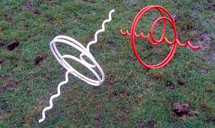

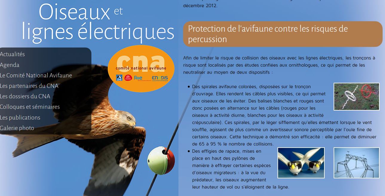

    déjà évoqué il y a quelques temps :
    Des spirales avifaune colorées, disposées sur le tronçon d’ouvrage. Elles rendent les câbles plus visibles, ce qui permet aux oiseaux de les éviter. Des balises blanches et rouges sont donc posées en alternance sur les câbles (rouges pour les oiseaux à activité diurne, blanches pour les oiseaux à activité crépusculaire). Ces spirales, par le léger sifflement qu’elles émettent lorsque le vent souffle, agissent de plus comme un avertisseur sonore perceptible par l’ouïe fine de certains oiseaux. Cette technique a démontré son efficacité : elle permet de diminuer de 65 à 95 % le nombre de collisions.
    Des effigies de rapace, mises en place en haut des pylônes de manière à effrayer certaines espèces d’oiseaux migrateurs : à la vue du prédateur, les oiseaux augmentent leur hauteur de vol ou s’éloignent de la ligne
