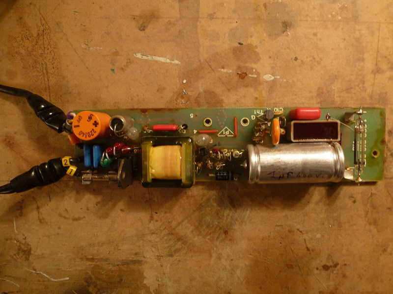

Sujet : Lampe strombo Nouveau De midaume  Le 30-11-2016 à 18:50 sta
    Cette lampe strombo Bosch est restée branchée sur la batterie lors d'une réparation,quelque chose a claqué à l'intérieur d'après l'utilisateur à qui je l'ai prêtée.
    J'ai vérifié la pince,l'alimentation,le fusible,c'est ok.
    Peut on m'indiquer comment poursuivre mes recherches?
    Je me sers de cette lampe pour le réglage de l'avance sur mon ancienne BMW...
    Merci Bonne soirée
Sujet : Lampe strombo Nouveau De bthiry  Le 30-11-2016 à 19:10 sta
    le convertisseur fonctionne-t'il? (siffle-t'il ?)
    mesurez-vous de la haute tension aux bornes du condensateur HT?
    la diode n'est pas coupée ?

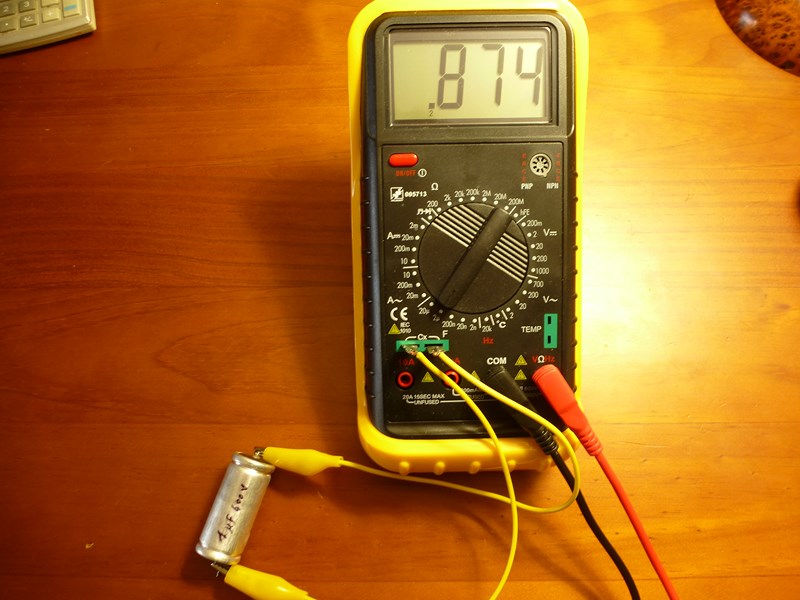

Sujet : Lampe strombo Nouveau De midaume  Le 14-12-2016 à 11:49 sta
    Nouvelle vérification du condo de lampe strobo,j'obtiens en règlant sur 2 micro farad 874 (nano farad?)
    Pareil en inversant (non polarisé?)
    Le condo semble bon...
    Merci de me confirmer mes observations.Bonne journée.

Sujet : Lampe strombo Nouveau De tsfallier  Le 14-12-2016 à 18:11 sta
    Bonsoir.
    ''Le condo semble bon'', oui, il est bon mais à mon avis pour la poubelle.

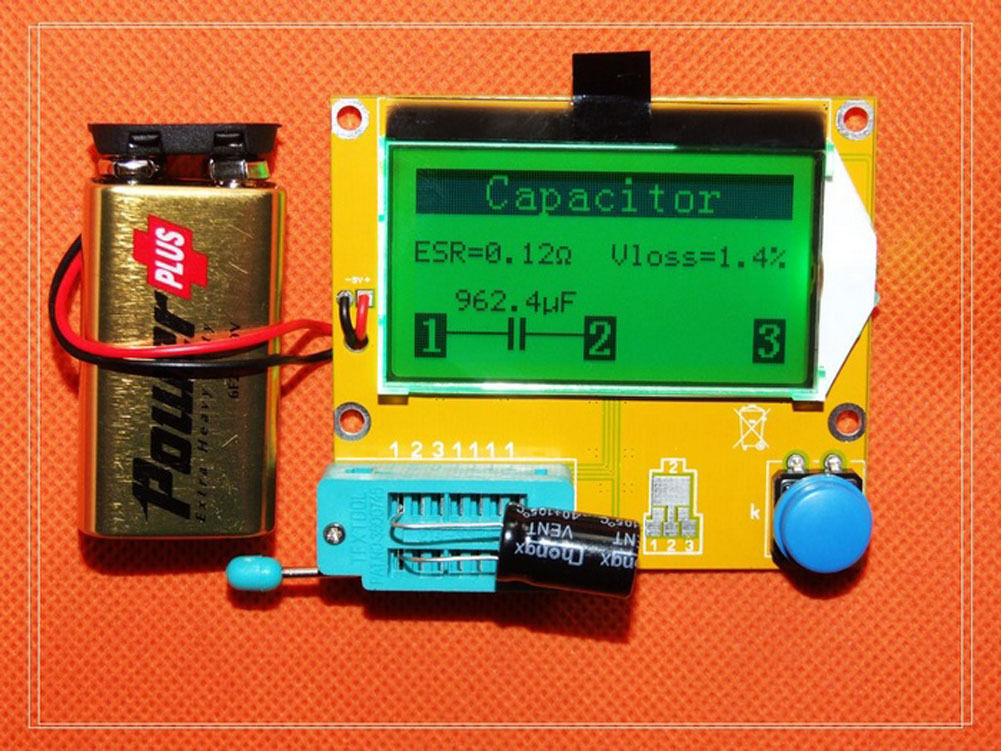

Sujet : Lampe strombo Nouveau De F6FLC  Le 14-12-2016 à 19:19 sta
    pour savoir si le condo est bon, il faut mesurer son ESR
    presque plus important que la capacité
    et beaucoup de capacimètres premier prix indiquent une valeur juste sur les condos en bon état et la même valeur lorsqu'il est sec

Sujet : Lampe strombo Nouveau De F6FLC  Le 14-12-2016 à 23:23 sta
    C'est la mesure de la résistance série équivalente
    c'est aussi important que la capacité dans un chimique
    il y a moult littérature là-dessus
    les chinois vendent des ESR-mètres pas cher sur ebay
    entre 10 et 20
    http://www.ebay.fr/sch/i.…
    explications :
    https://fr.wikipedia.org/…
Sujet : Lampe strombo Nouveau De F6FLC  Le 14-12-2016 à 23:27 sta
    En plus beaucoup font aussi les selfs et les résistances
    un exemple parmi d'autres :
