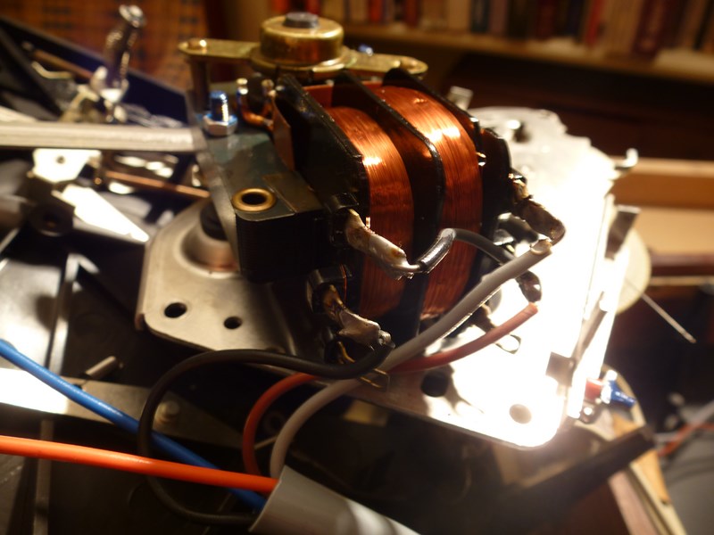

    J'aimerais remettre en route un tourne disque Phillips 047 des années 70
    Le moteur ne tourne pas et émet un léger grésillement,comment pourrais je le tester?
    Merci,bonne journée.
Sujet : Phillips 047 Nouveau De Michel87  Le 28-11-2016 à 08:57 sta
    La remise en service de platines tourne disques est un sujet fréquemment évoqué sur ce forum.
    L'axe du moteur tourne-t-il librement à la main?
Sujet : Phillips 047 Nouveau De midaume  Le 28-11-2016 à 16:57 sta
    Oui c'est le cas...
Sujet : Phillips 047 Nouveau De jcj  Le 28-11-2016 à 18:03 sta
    Les ''spires de frager'' sont elles correctement soudées ->
    (Photo radiomuseum)
Sujet : Phillips 047 Nouveau De midaume  Le 28-11-2016 à 18:20 sta
    Pour moi oui...merci
Sujet : Phillips 047 Nouveau De Michel87  Le 28-11-2016 à 19:05 sta
    A tout hasard, pas d'enroulement de coupé ou en CC ?l
Sujet : Phillips 047 Nouveau De midaume  Le 28-11-2016 à 20:47 sta
    En fait le moteur était ralenti par l'ancienne graisse.Un peu de dégrippant a résolu le problème

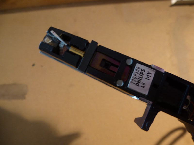

    Il va me falloir trouver maintenant ce type de saphir (si cela s'appelle comme cela).
    Mes questions sont basiques,cependant ce matériel familial a été soigné,je tiens à le remettre en route.
    Merci pour votre aide
