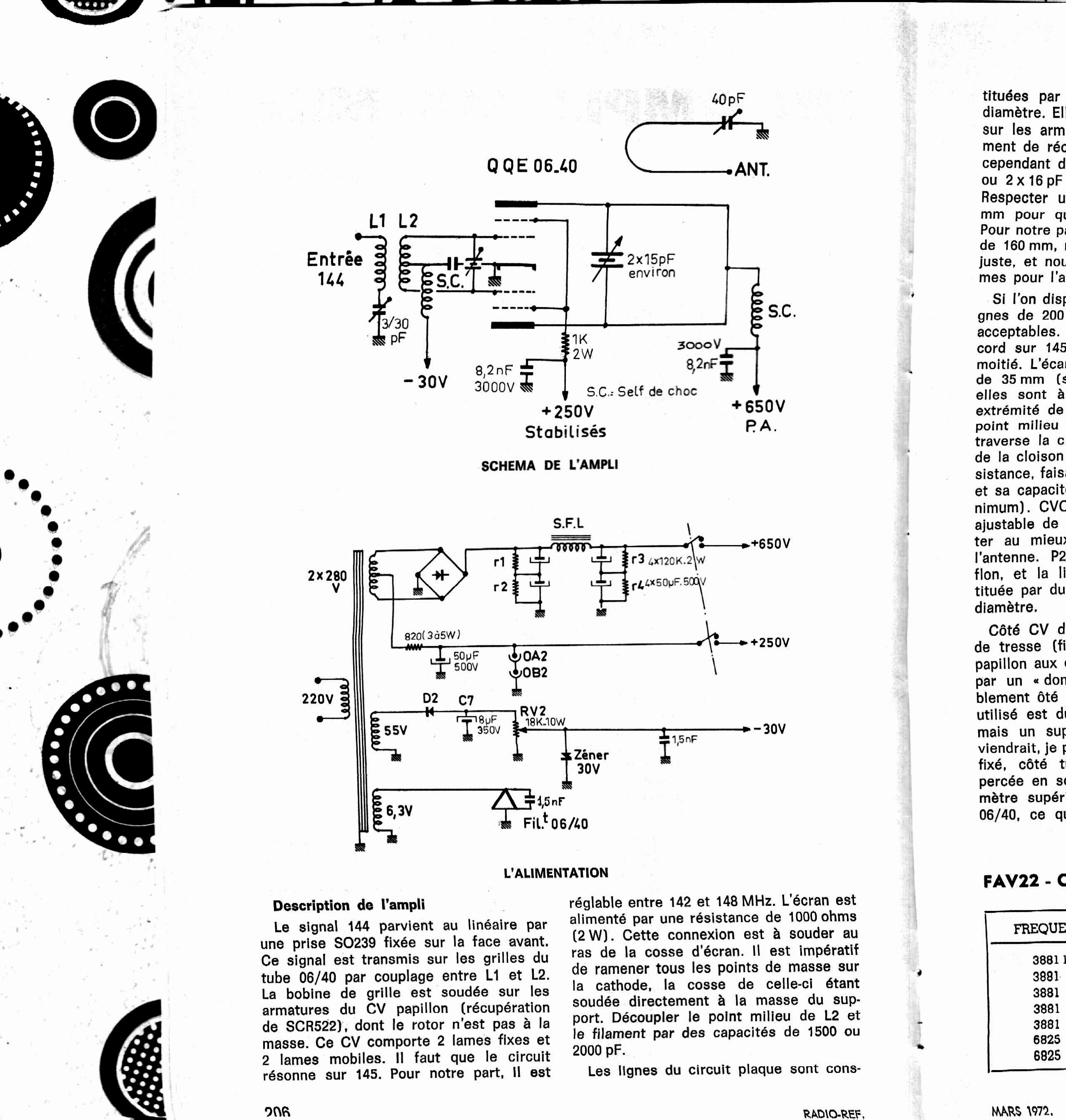

    Bjr (73)
    En v'la un avec une QQE 06-40:-->

    Je remercie BRT95 pour ses plans, bien qu'il soit ''possible'' de trouver des QQE 06-40 soit sur eBay ou dans les salons/brocantes radioamateurs (bien que dans le S.O. n'égale pas la Louvière ou Rosmalen... snif...snif), dans les montages lampes (bien que plus costauds...), ce sont les tensions qui me rebutent.
