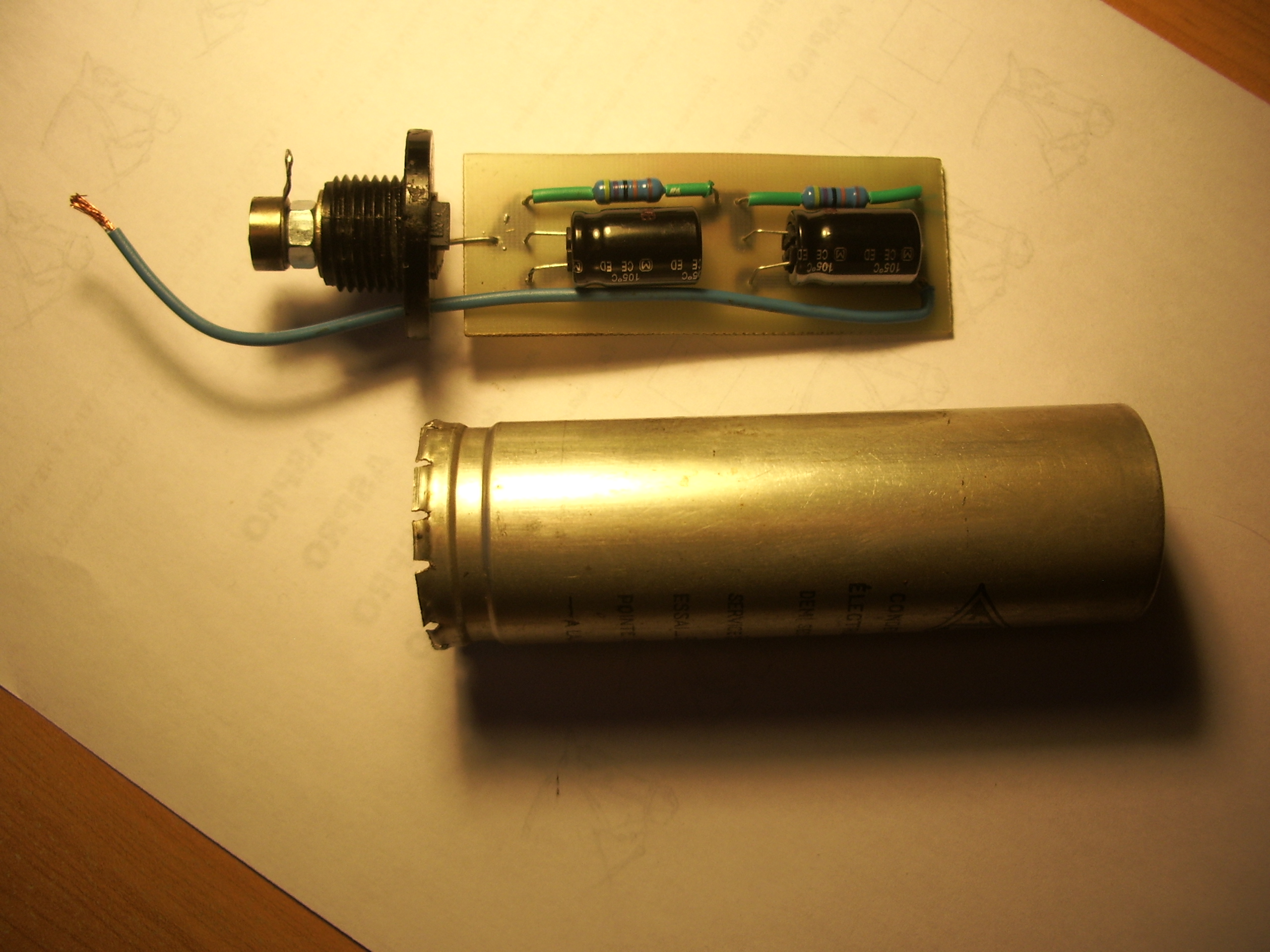

    je suis à la phase terminale de ma restauration(la HT est câblée)
    cependant avant d'effectuer un essai je voudrai savoir si je peux l'effectuer avec le schéma 2. solution donnée par F6CER ,que je remercie, lorsque le poste était alimenté par une alim extérieure.Sur cette configuration le point milieu de l'alimentation des filaments de la 47 et de la 57 n'est pas relié à la masse.
    Le schéma corrigé correspond au schéma d'origine sauf que la valeur de la résistance de polarisation fixe me semble un peu forte (normalement aux environ de 560ohms )
    photos des chimique reconditionnés
    merci pour votre aide

Sujet : poste réaction 1933 Nouveau De Michel87  Le 19-11-2016 à 15:00 sta

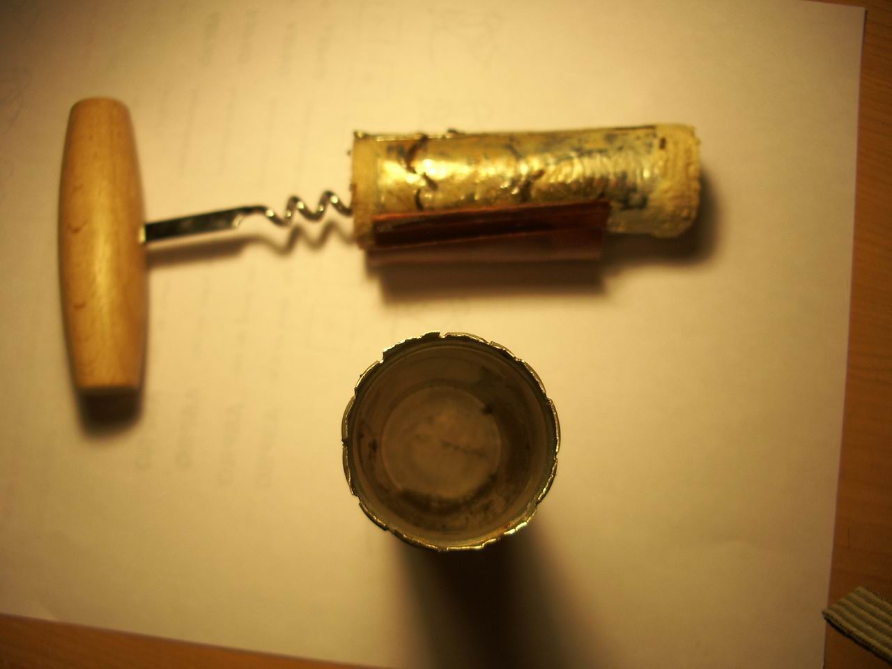

    Voilà une utilisation inédite du tire-bouchon. Ce chimique était un bon millésime?
Sujet : poste réaction 1933 Nouveau De ON5MJ  Le 19-11-2016 à 15:25 sta
    Et avec la self de filtrage on peut en faire un circuit bouchon.
Sujet : poste réaction 1933 Nouveau De bocq 18  Le 19-11-2016 à 16:34 sta
    Michel, le millésime 1933 avait dû mal vieillir car il était gras et poisseux aussi je n'ai pas voulu y gouter .
    Si la self fait un circuit bouchon elle ne fait ni le contenant ni le contenu hélas :
    Bon week-end à tous
