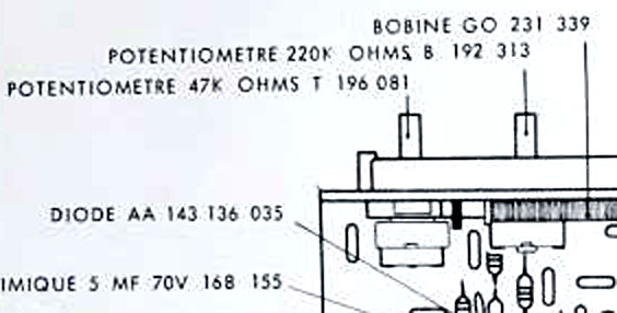

Sujet : potars Nouveau De Thevenin  Le 28-08-2016 à 00:28 sta
    Vu sur le coin le schémas de ce poste a vendre
    https://www.leboncoin.fr/…
    Pot coté des games d'onde : 220K b
    Pot coté tranche du poste : 47K
    Bonne réparation
    sinon la valeur devrait être marquée quelque par sur le potar
    autre solution si il n'y a qu'une coupure, mettre une pointe de l'ohmmetre sur une des pates extérieurs et promener l'autre sur la piste jusqu'a la coupure, idem de l'autre coté et l'adition des deux valeurs trouvées devraient donner la valeur du potar

Sujet : potars Nouveau De F6FLC  Le 28-08-2016 à 13:06 sta
    zoom de la partie potards

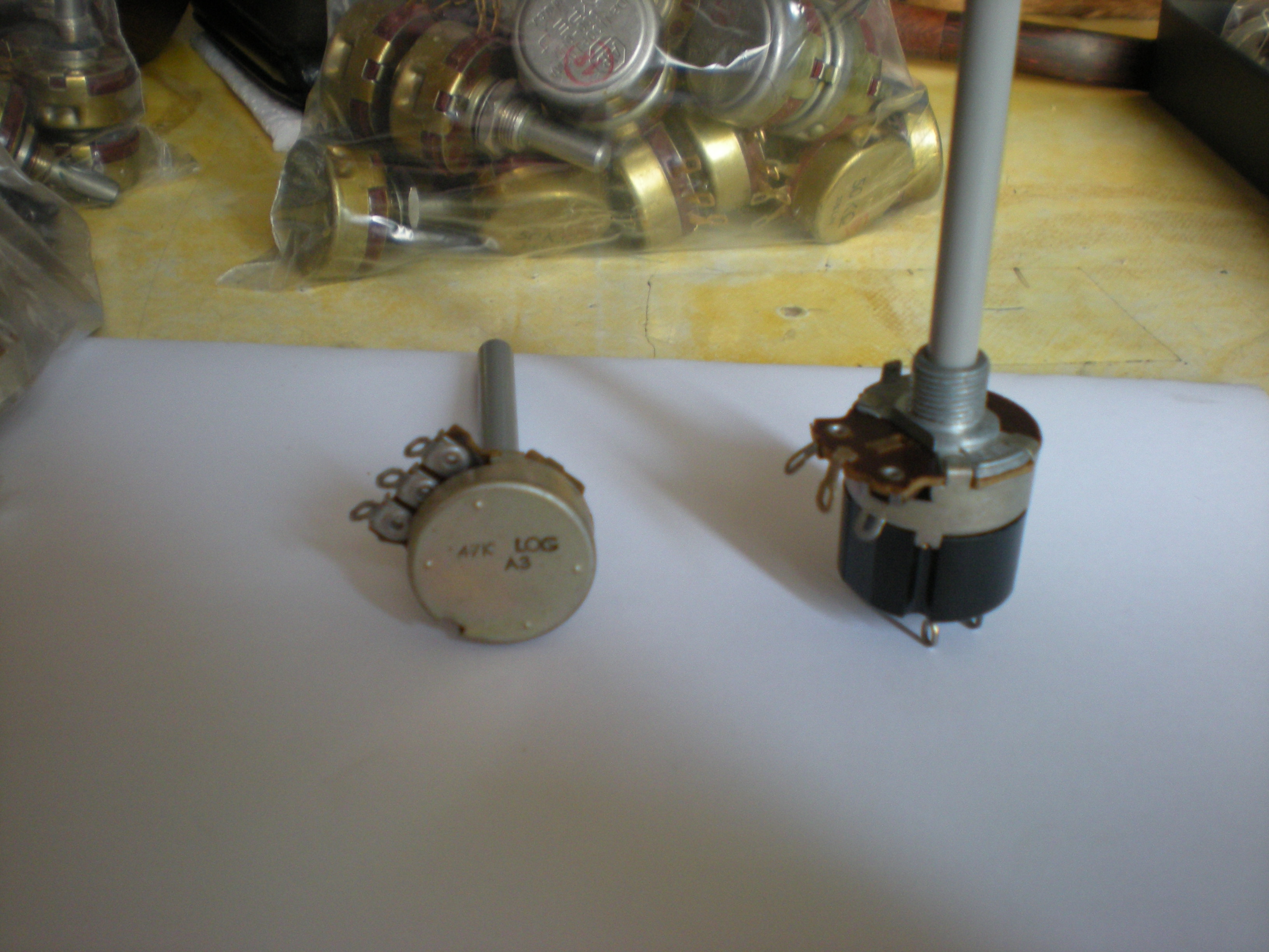

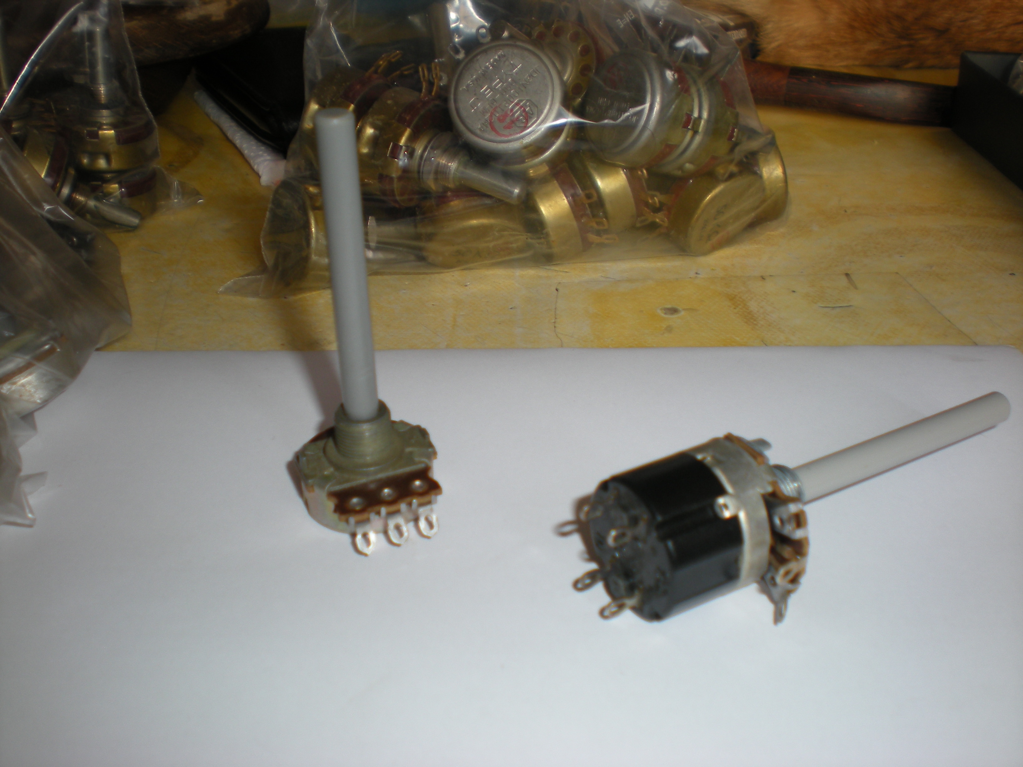

Sujet : potars Nouveau De omale 13  Le 28-08-2016 à 19:01 sta
    bonjour a tous
    pour Philippe trouvé 2 potard un 220 k lin et un 47 k log
    le 220 k avec double inter le 47 k pas d'inter
    si intéressé cadeaux
