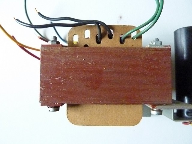

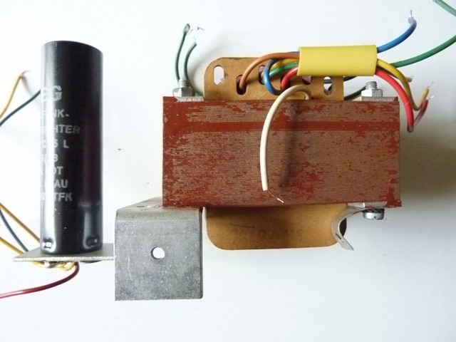

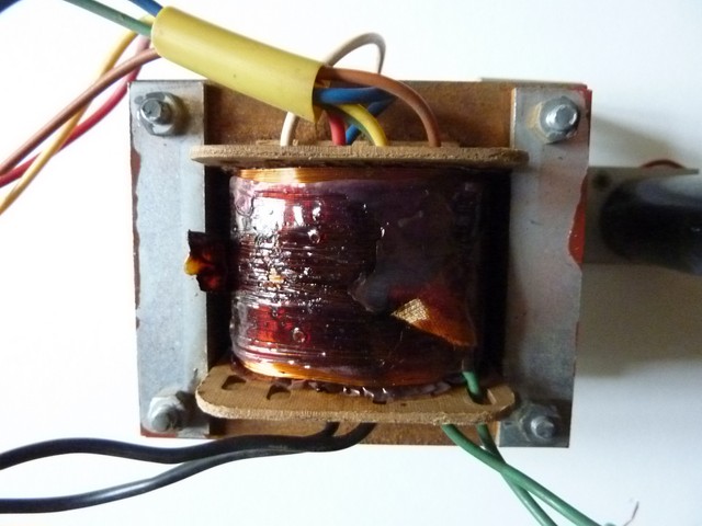

Sujet : Transfo. alim. TELEFUNKEN Concertino 7. Nouveau De jfgarenne  Le 04-02-2016 à 17:59 sta
    Je suis à la recherche de ce transfo, ainsi que du pont de diodes sous tube également HS .
    Je serais éventuellement acheteur d'une épave complète de ce modèle ou de son équivalent A.E.G. 5076.
    Achat ou échange possible.
    Merci d'avance pour vos propositions éventuelles .
    J-F.

    Je ne peux malheureusement donner aucune indication quant aux tensions, n'ayant pu faire aucun relevé sur ce récepteur. Le schéma d'origine, présent dans une pochette du carton arrière, n'indique aucune tension.
    Une édition postérieure de ce schéma, trouvée dans les archives de Doc TSF, mentionne 270V / 85 mA après filtrage, Il n'est donc pas facile de déterminer avec précision la tension efficace au secondaire du transfo, afin de rechercher une équivalence. Cela doit tourner, je pense, autour de 200Veff.
    Je ne peux effectuer aucune mesure en adaptant une tension de 6,3V sur l'enroulement filaments, les enroulements primaire et secondaire HT étant coupés.
    A tout hasard, je donne les côtes extérieures de la carcasse: 77 x 65 x 33 mm. La section du noyau: 33 x33 mm approximativement.
    Merci encore pour vos recherches .
    J-F.

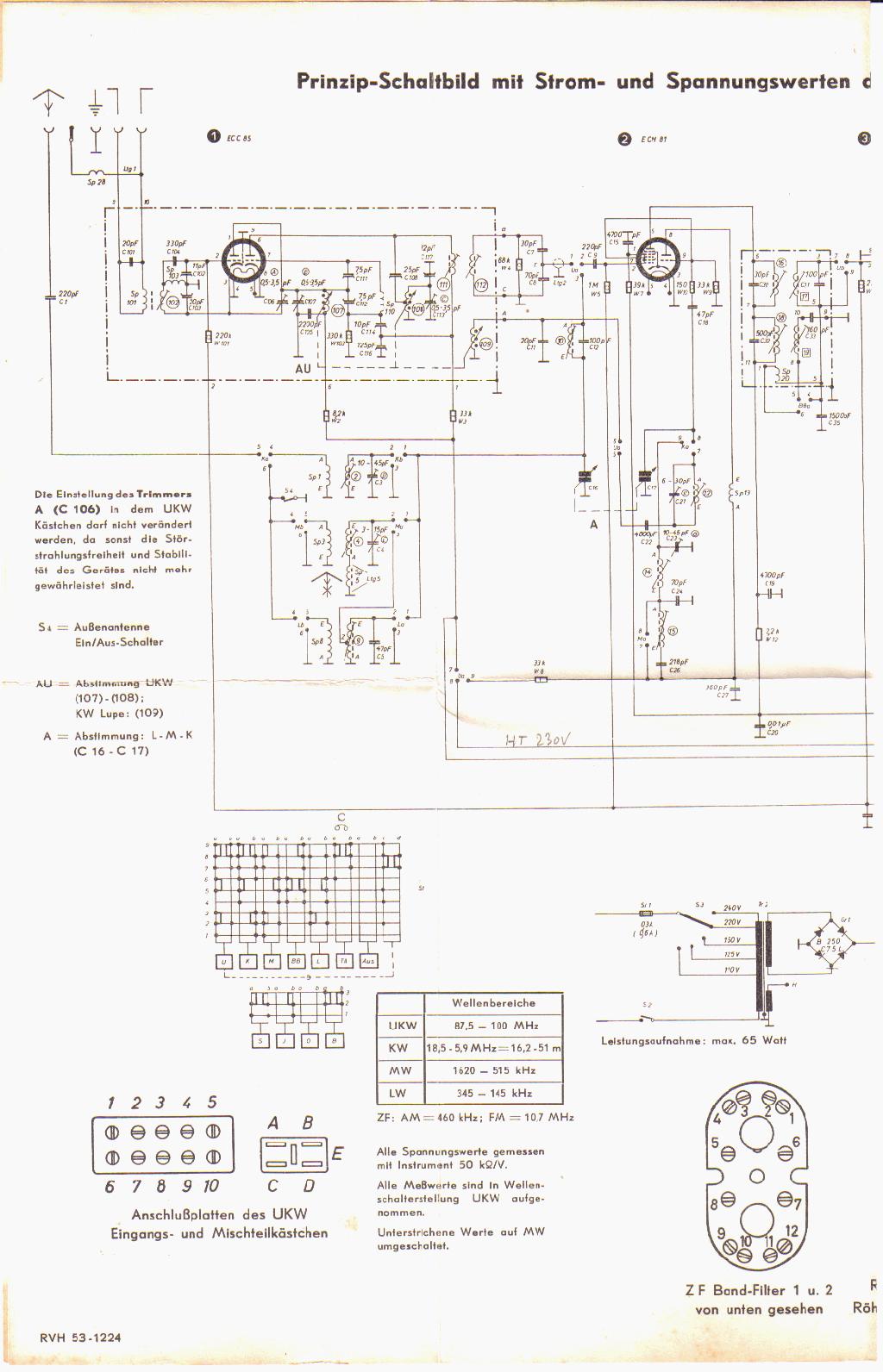

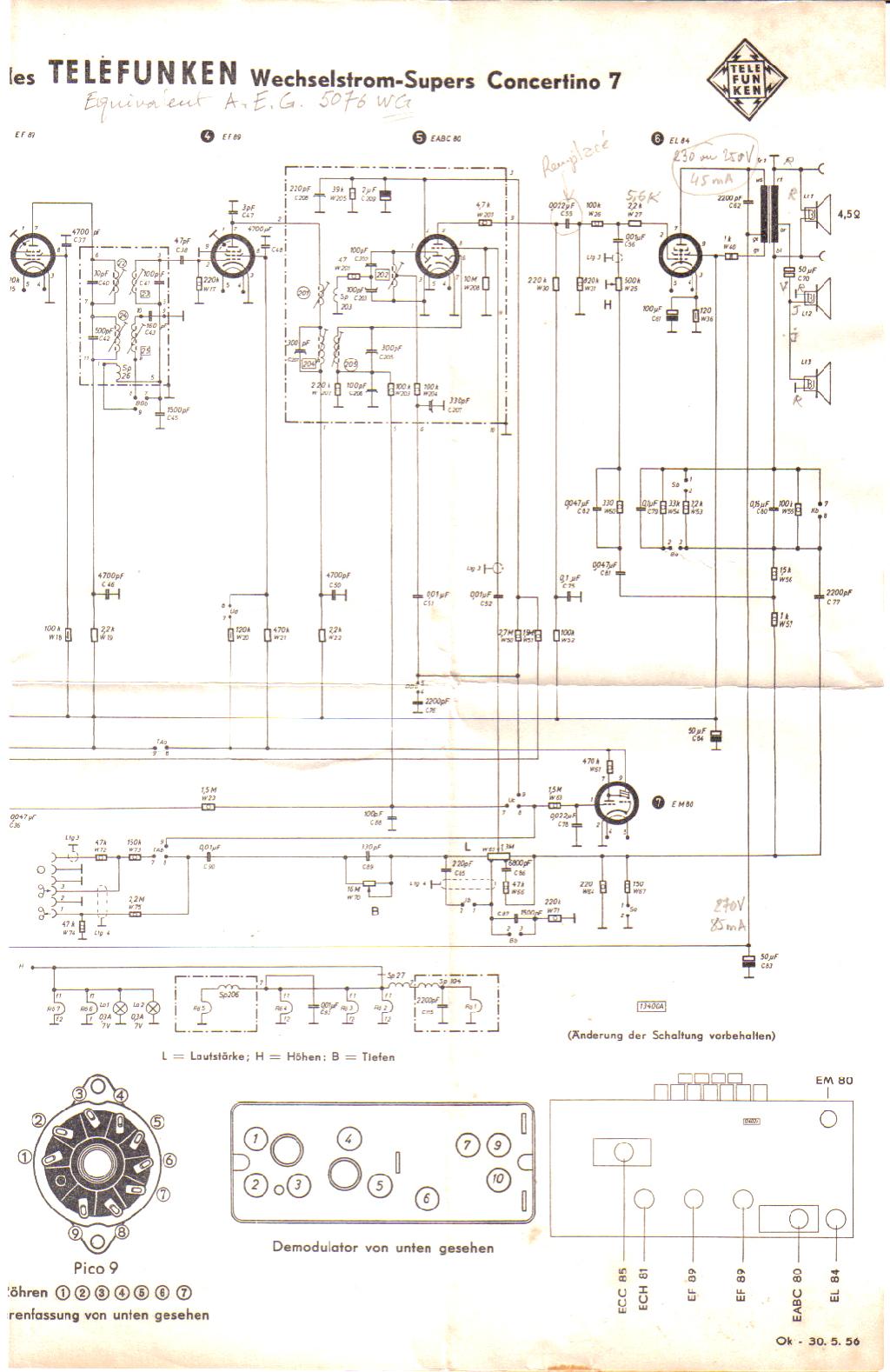

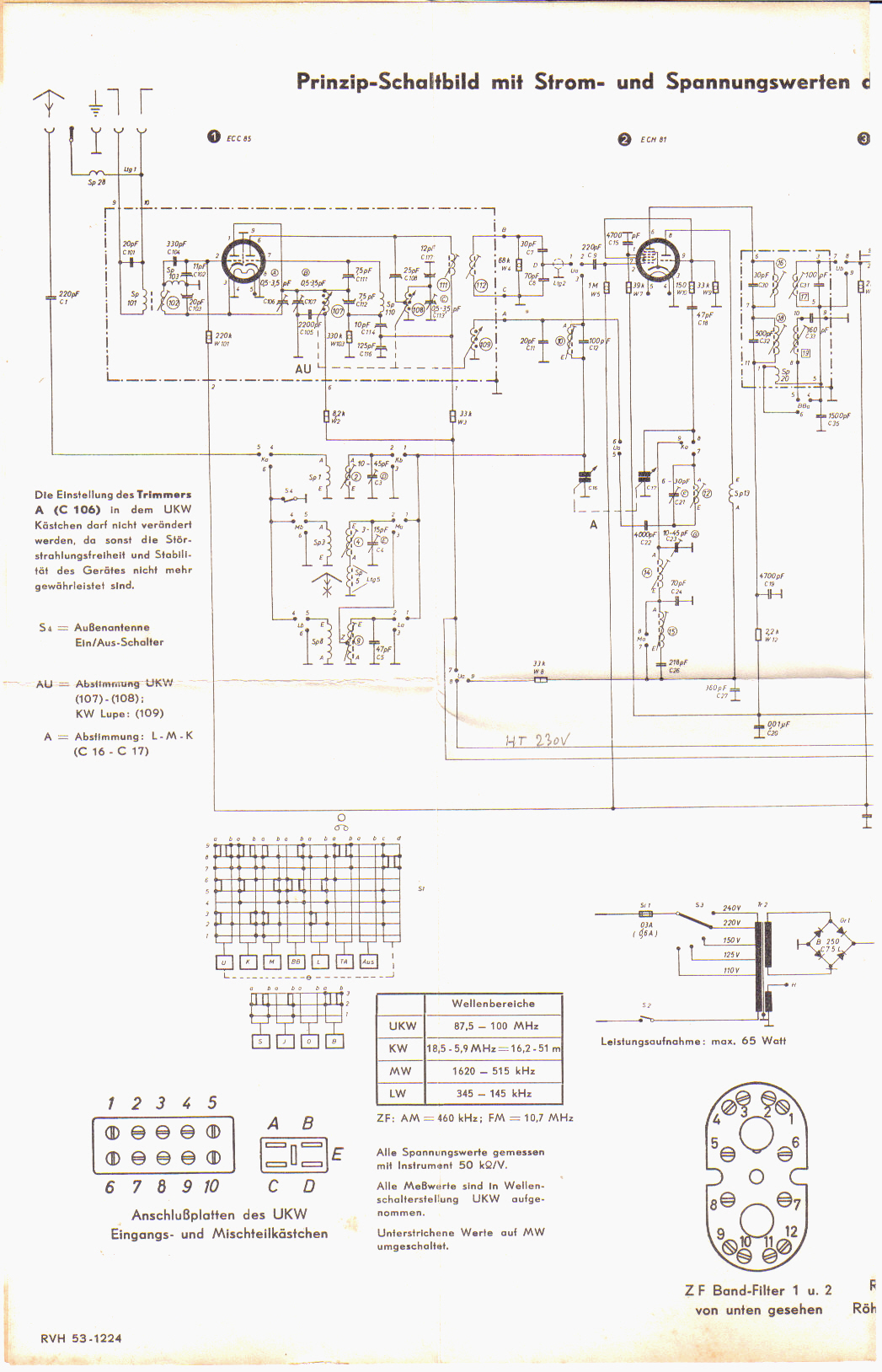

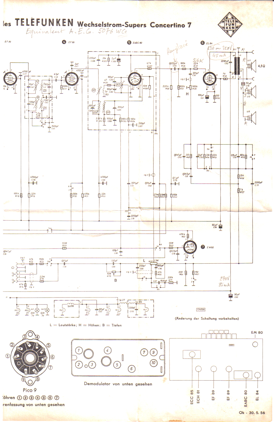

    Si il était possible d'avoir une reproduction du schéma présent sur l'appareil, cela pourrait aider.
Sujet : Transfo. alim. TELEFUNKEN Concertino 7. Nouveau De jfgarenne  Le 05-02-2016 à 10:53 sta
    Bonjour Michel,
    Voici le schéma en deux parties.
Sujet : Transfo. alim. TELEFUNKEN Concertino 7. Nouveau De jfgarenne  Le 05-02-2016 à 11:01 sta
    Les tensions et courants manuscrits sont ceux imprimés sur le schéma d'édition postérieure.
    Sur la plaque du tube EL84, j'ai mentionné 230 ou 250 V / 45mA car je n'ai pas pu lire correctement, les inscriptions étant presque illisibles.
    J-F.
Sujet : Transfo. alim. TELEFUNKEN Concertino 7. Nouveau De bozec  Le 05-02-2016 à 11:09 sta
    c'est 250v sur l'anode de la EL84 un pdf plus clair que l'on peut zoomer
.PDF
Sujet : Transfo. alim. TELEFUNKEN Concertino 7. Nouveau De michel 87  Le 05-02-2016 à 11:34 sta
    Effectivement, en se basant sur les 250V sur l'anode de l'EL84, la tension au secondaire du TA de remplacement serait approximativement de 180V.
Sujet : Transfo. alim. TELEFUNKEN Concertino 7. Nouveau De jfgarenne  Le 05-02-2016 à 13:37 sta
    Merci, ''michel87'' et ''bozec'', pour vos réponses .
    Je précise que le pont ''sélénium'' est également HS. Il m'a été précisé qu'en le remplaçant par un pont silicium, ce dernier chutera moins. La Veff du secondaire devra donc être plus basse. De combien? Je n'en sais rien . Il faut que je trouve dans un premier temps un transfo pour essai qui fasse environ 180 Veff .
    J-F.

    Dans ce type de montage, redresseur en pont et filtrage uniquement par condensateur, la tension continue, en charge, est de l'ordre de 1.2 x Veff.
    Donc, dans le cas présent, si vous utilisez un redresseur en pont avec des diodes genre 1N4007, vous aurez avec un transfo de 180 Veff: 1.2 x 180 =~215 V.
    Pour arriver à 250 Vcc en charge, il est souhaitable d'avoir un transfo de 210 Veff
    Jacques

    Merci aussi à Jacques qui me donne une valeur de 210 Veff, d'après ses calculs. Je note précieusement le coef. multiplicateur.
    Dans l'attente de trouver un transfo d'origine, Je vais donc en rechercher un me fournissant approximativement cette tension pour mes essais.
    J-F.
