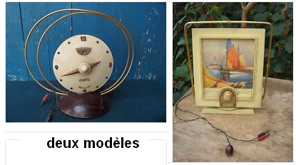

    Il y a deux modèles ( en vente sur hi bébé).
    J'ai eu le cadre rond, avec la douille voleuse qui permettait de prendre la haute-tension sur le poste TSF.
    C'est sans doute la même prise pour le modèle rectangulaire que je ne connais pas.

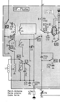

Sujet : Antenne Celard Capte Nouveau De bthiry  Le 22-01-2016 à 15:59 sta
    il n'y a pas un bouton / une touche du clavier marqué 'FA' (antenne ferrite)
    sur cet appareil ?
Sujet : Antenne Celard Capte Nouveau De tsfallier  Le 22-01-2016 à 16:26 sta
    Ce poste possède déjà sa propre antenne ferrite et l'antenne cadre n'amènera rien.
    En plus, l'étage de sortie est à base d'ECL86 et le brochage n'étant pas le même qu'une EL84 (lampe pour laquelle étaient câblées les douilles voleuses Noval) il faudrait modifier ladite prise.
