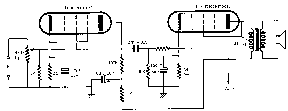

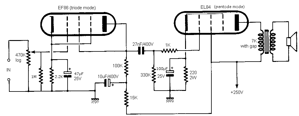

    Je viens de terminer la réalisation d'un petit ampli BF avec des tubes EF86 en pré-ampli et EL84 en sortie. Les transfos (de récupération mais identiques) de sortie de marque ''Rapsodie'' sont issus de de TSF et ont une impédance primaire de 7K. Malheureusement après essais en mode pentode, le son est très plat et une absence totale de basse. Du coup j'ai câblé la partie puissance en triode et du coup j'ai retrouvé un son normal avec de bonnes basses tout juste ce qu'il faut au détriment de quelques watts en moins mais il en reste suffisamment pour écouter de la musique dans de bonnes conditions. Le schéma initial était proposé dans le mode pentode, mais je l'ai modifié et créer un autre schéma pour le mode triode. La modification ne tient qu'au câblage de l'étage de puissance.

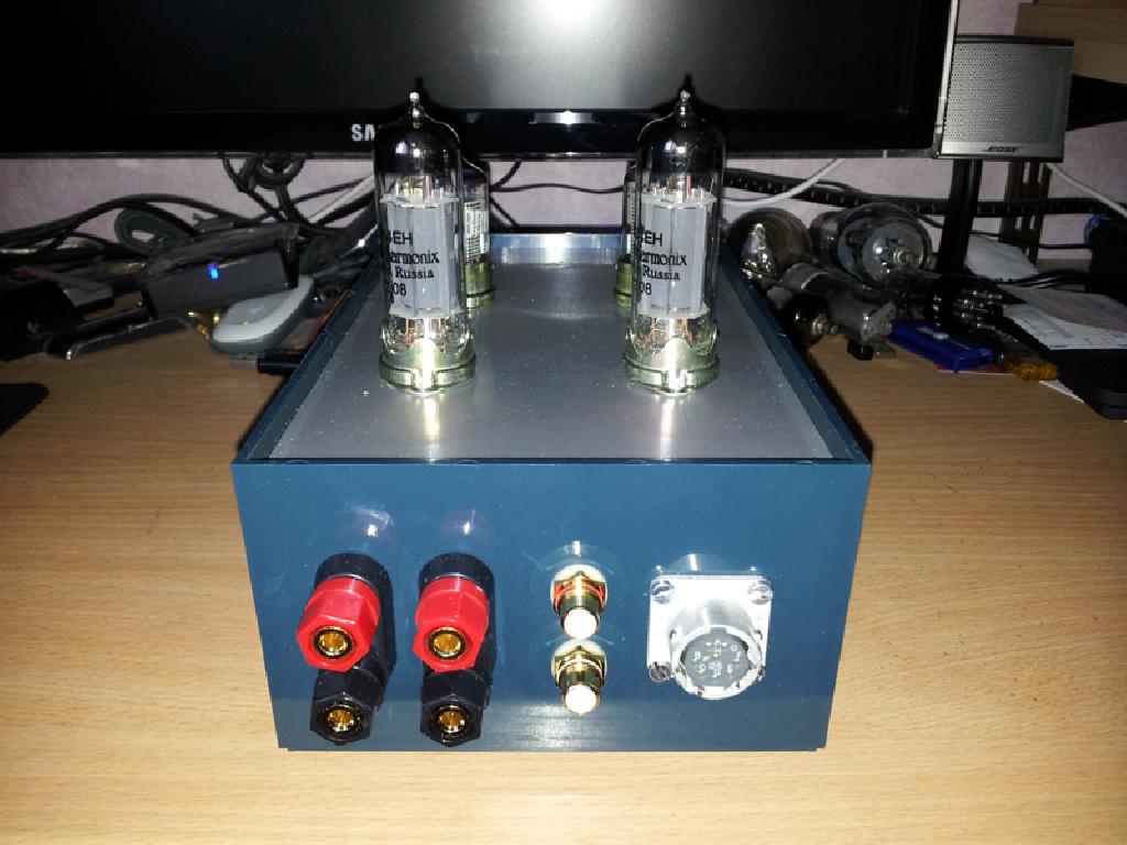

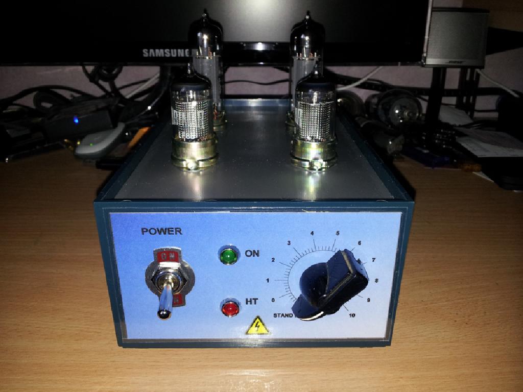

    Voici les schémas et les photos de l'ampli qui ressemble au modèle 6V6 que j'ai construis dernièrement.

    si vous ''avez'' quelques watts de moins avec un single ended d'EL84 en triode
    il ne va pas vous rester grand chose.

    En penthode il aurait été préférable de charger les tubes EL84 en 4K plutôt que 7K...
Sujet : Ampli a tubes EF86/EL84 SE Nouveau De Pierre Roque  Le 18-01-2016 à 09:49 sta
    5K , c'est bien et plus facile à trouver ; normalement c'est 4K5 , à condition que le HP soit
    correspondant à la sortie du transfo
Sujet : Ampli a tubes EF86/EL84 SE Nouveau De F6CER  Le 18-01-2016 à 11:43 sta
    en triode, c'est même plus bas que ça , la plupart des documents donnés par les fabricants préconise 3K5 pour sortir un peu moins de 2Watts avec 9% de distorsion ce qui n'est pas très glorieux :

    (bien entendu comme le souligne Pierre Roque à condition que l'impédance du secondaire corresponde à celle des haut-parleurs )
    a tout prendre il vaut bien mieux un montage penthode comme cela a été monté avec bonheur dans des centaines de milliers de récepteurs à lampes et, cerise sur le gâteau, avec une petite contre-réaction englobant le transfo de sortie surtout s'il est d'un modèle très ordinaire .... mais la c'est une autre histoire totalement forbidden par les idiophiles

    Les transfos de sortie sont des modèles de récupe mais coup de chance, il sont de la même marque, du même type et l'impédance aussi. Mis a part l'inter, les leds, les borniers HP et le boîtier, le reste ne m'a rien coûté. L'ampli finit me revient à environ 35. Je me suis fait plaisir a moindre coût.

Sujet : Ampli a tubes EF86/EL84 SE Nouveau De F6CER  Le 18-01-2016 à 19:33 sta
    pourquoi 27 ou 47nF sont ils les valeurs idéales ?
Sujet : Ampli a tubes EF86/EL84 SE Nouveau De Jacques (webmestre)  Le 18-01-2016 à 19:42 sta
    Tout dépend de l'impédance d'entrée et de la bande passante désirée.
Sujet : Ampli a tubes EF86/EL84 SE Nouveau De F6FLC  Le 18-01-2016 à 19:52 sta
    à mon avis, 27, 47 nF ou 0,1 µF ne devrait pas changer grand chose
    avec 27 nF, un poil moins de basse
Sujet : Ampli a tubes EF86/EL84 SE Nouveau De ON5WF  Le 18-01-2016 à 20:36 sta
    ''J'ai rajouté une capa de liaison de 100nF en sortie du potar de volume''
    Je suppose donc que la capa est entre le curseur du pot et la résistance de 1 M.
    A 50 Hz, o,1F donne une réactance d'environ 32 K.
    L'impédance d'entrée variera donc entre 470 K et 470//1032 k = 323 k
    Avec 27 nF, on aurait 331 k.
    A 10 kHz, l'impédance d'entrée variera entre 470 et 320 k (avec o,1 F)
Sujet : Ampli a tubes EF86/EL84 SE Nouveau De ON5WF  Le 18-01-2016 à 20:47 sta
    Pour compléter ce que j'ai dit ci-dessus:
    A 50 Hz et avec 100 nF, 3 % de signal en moins par rapport au cas où on n'a pas de capa.
    A 50 Hz et avec 27 nF, 10 % de signal en moins par rapport au cas où on n'a pas de capa.
