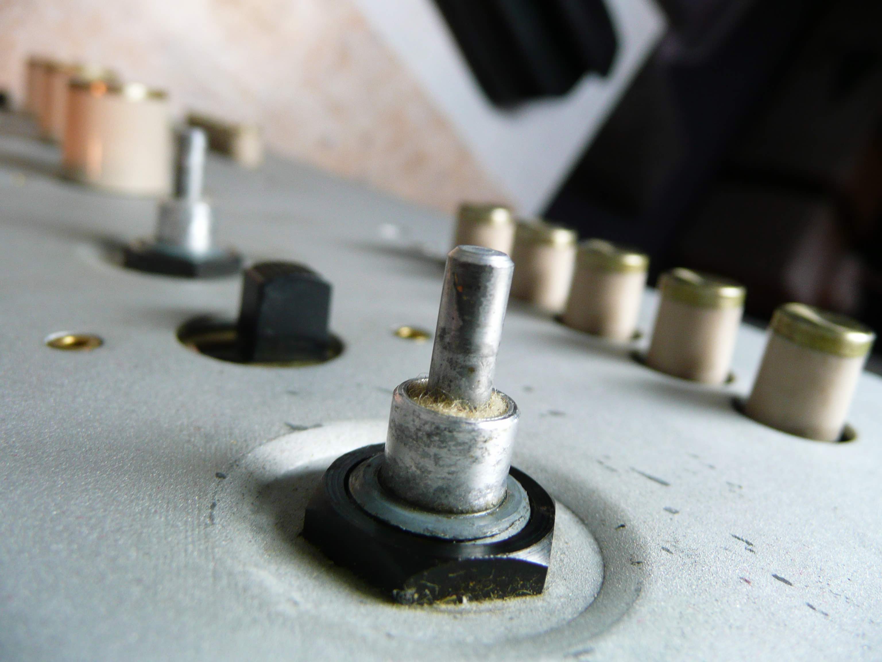

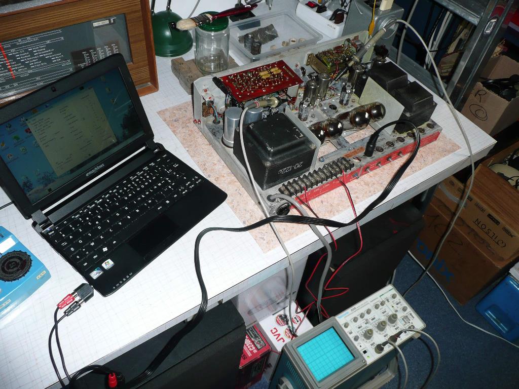

Sujet : potar bloqué Nouveau De patrick  Le 14-01-2016 à 12:04 sta
    je ne m'attendais pas à cet ennui ''mécanique'' lors de la restauration de vieil ampli à lampes des années 60. Impossible de faire tourner la commande externe de ce potar double 500k linéaire. C'est la commande de tonalité ''grave'' de cet ampli stéréo. J'ai essayé plein de produit chimique connu, mais impossible de faire manœuvrer la commande externe du potentiomètre, même à la pince anglaise ... ce blocage est incompréhensible, quelqu'un aurait il un truc, une astuce ?
    merci

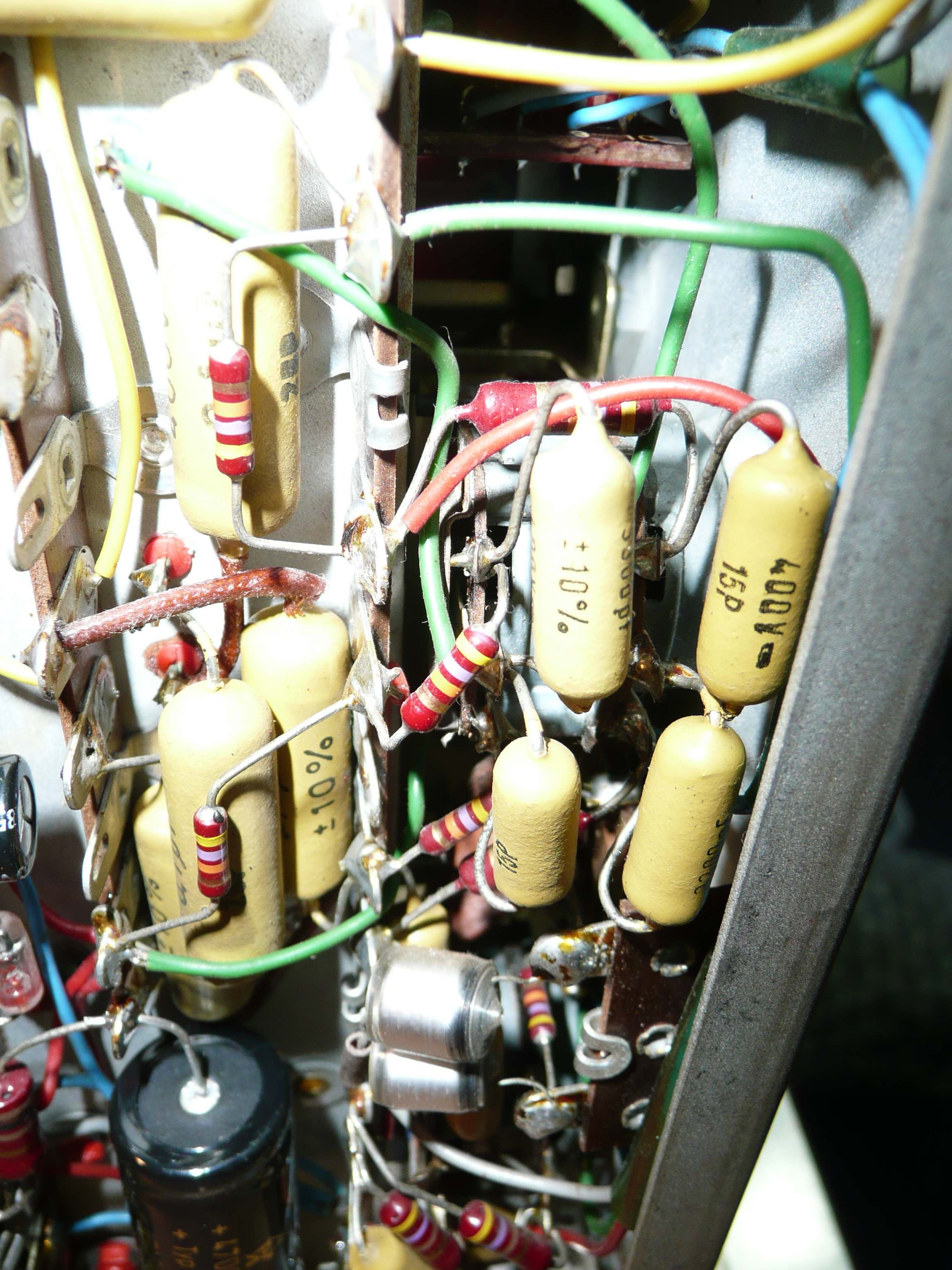

    Bonsoir, votre photo n'est pas parlante complètement. Il faudrait une photo du pot de l'autre côté du châssis pour voir si c'est démontable.
    Jean-Claude

    Bonjour, Patrick, je ne comprends pas pourquoi vous ne donnez pas la photo du potentiomètre de l'autre côté du châssis. Pour un technicien, il est impossible de raisonner efficacement. Alors, vous nous la faites cette photo?
    Jean-Claude

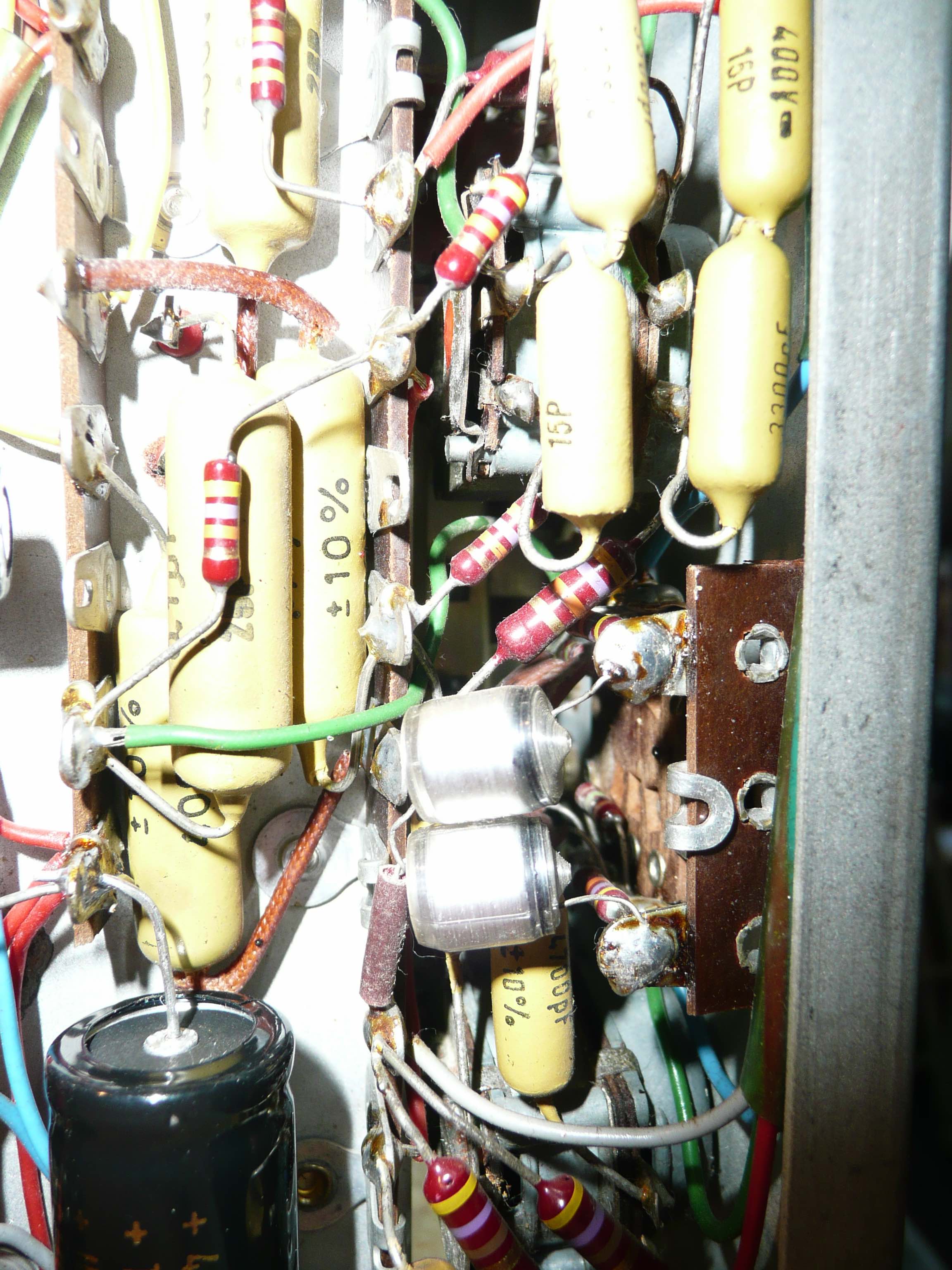

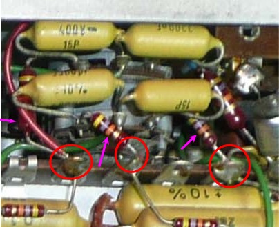

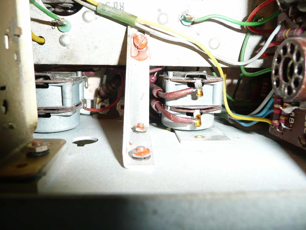

Sujet : potar bloqué Nouveau De patrick  Le 15-01-2016 à 15:44 sta

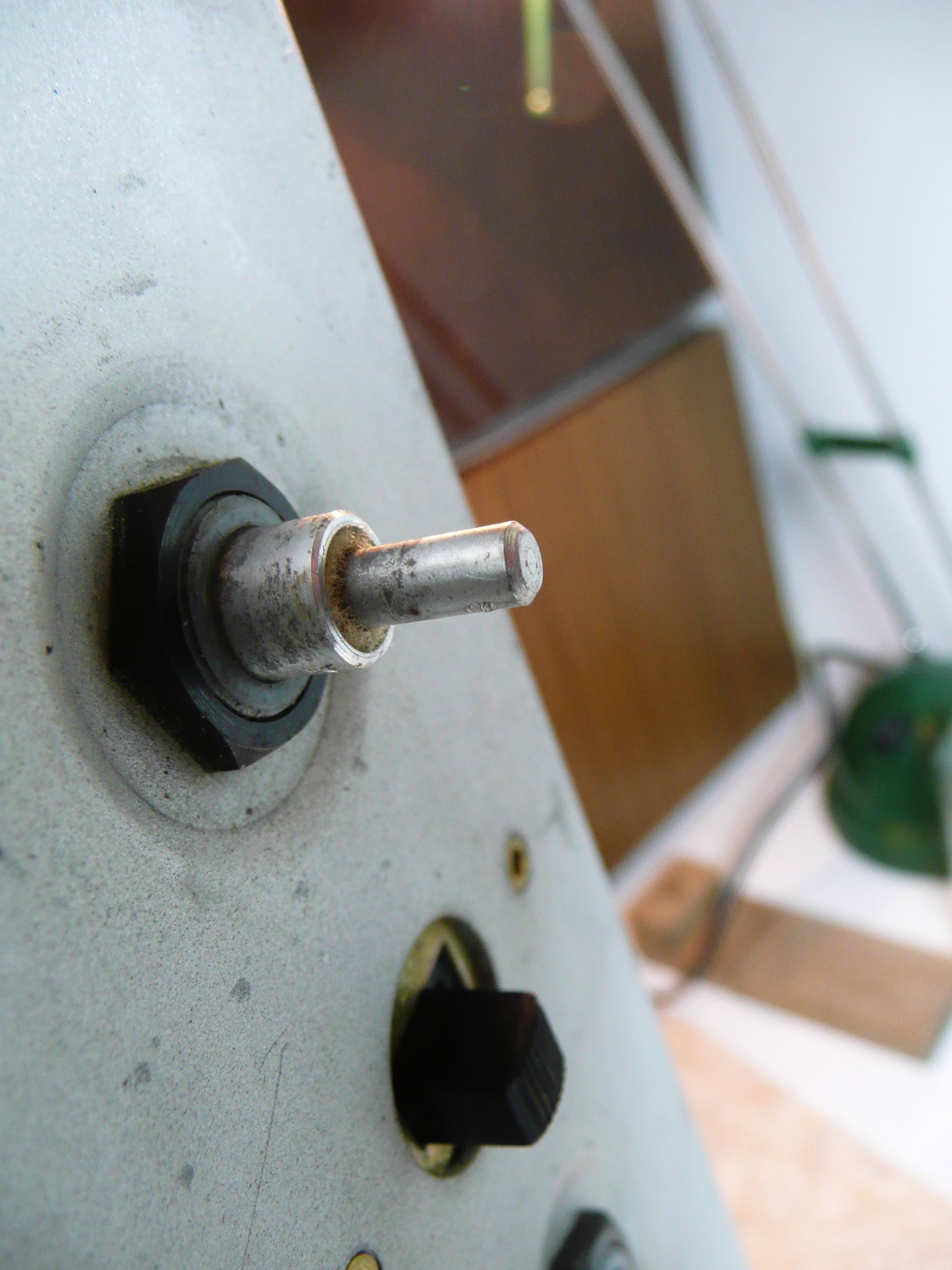

    je ne mets pas de photos car elles sont impossible à faire ... tant que la pièce n'est pas déposée. Et la pièce est impossible à déposer ( sans la détruire ) ou il faudrait décâbler complétement la face avant de l'ampli pour pouvoir démonter une partie du châssis, le faire reculer de 2 ou 3 cm ... et le potentiomètre est défectueux( impossible à tourner ) ça je l'ai déjà dit ... moi je tourne en rond !!
    sur la dernière photo on voit mieux sont ''frère'' des aigus, à peine un peu plus accessible, qui est du même modèle.
    je lui ai déjà fait boire la moitié de mon 3 en 1 .... je ne vois pas vraiment de quelle façon il est bloqué : bague, pièce interne ... Le potentiomètre concerné sur ce type de potentionmètre double est celui de devant ( près de la face de l'ampli. L'autre, l'axe central, est le potentiomètre de l'arrière, et celui là fonctionne parfaitement ... va comprendre ?

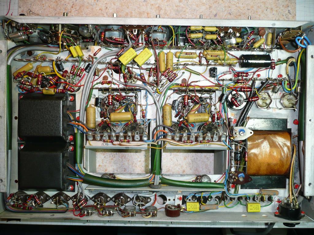

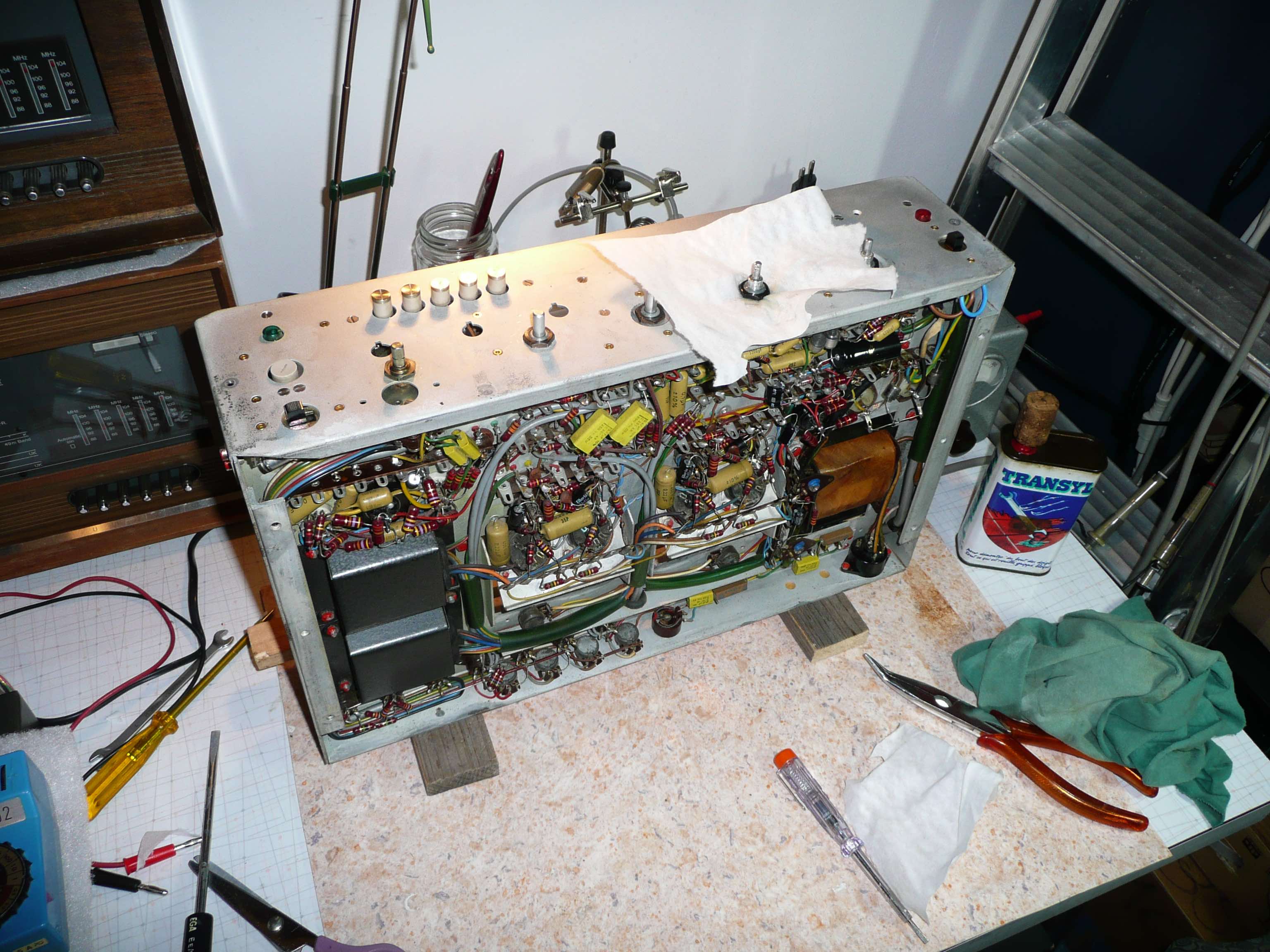

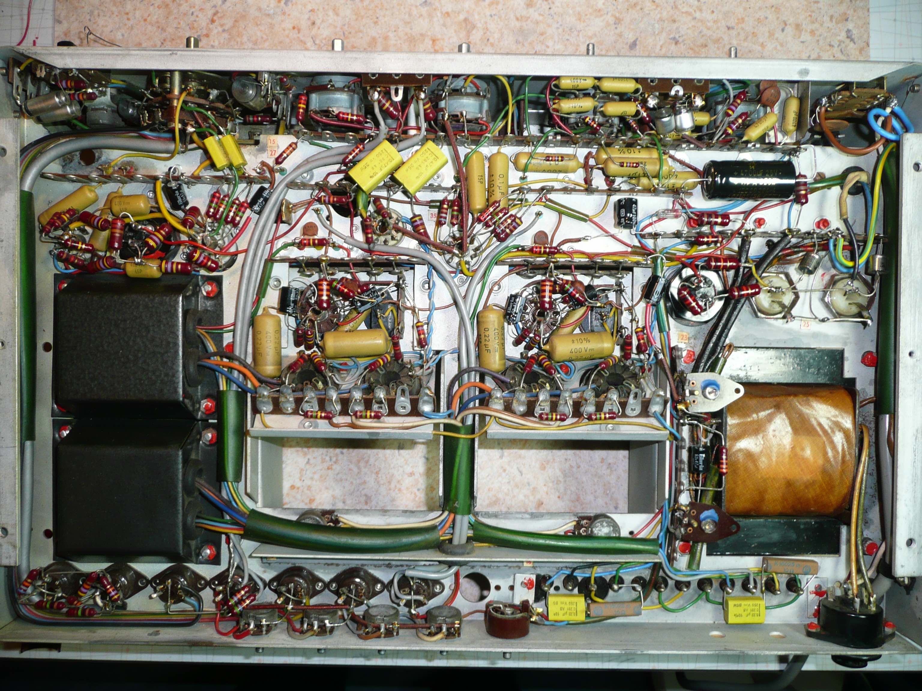

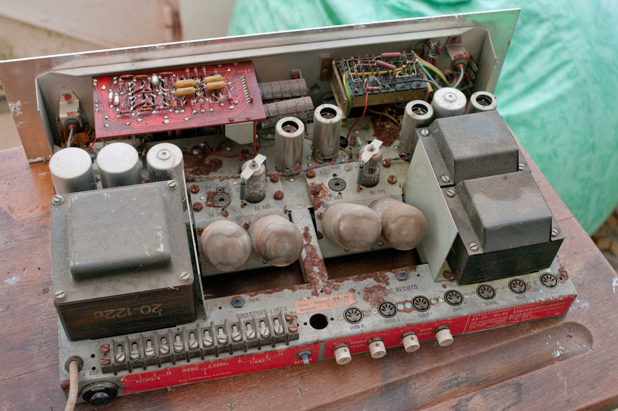

Sujet : potar bloqué Nouveau De patrick  Le 15-01-2016 à 15:55 sta
    pour se rendre mieux compte : une photo de l'ampli vu de dessous : le potar bloqué c'est le deuxième en partant de la droite, en haut ... on le devine, et on comprend la complexité pour le retirer ... c'est pour ça que j'aurais aimé le débloquer en place !!!!

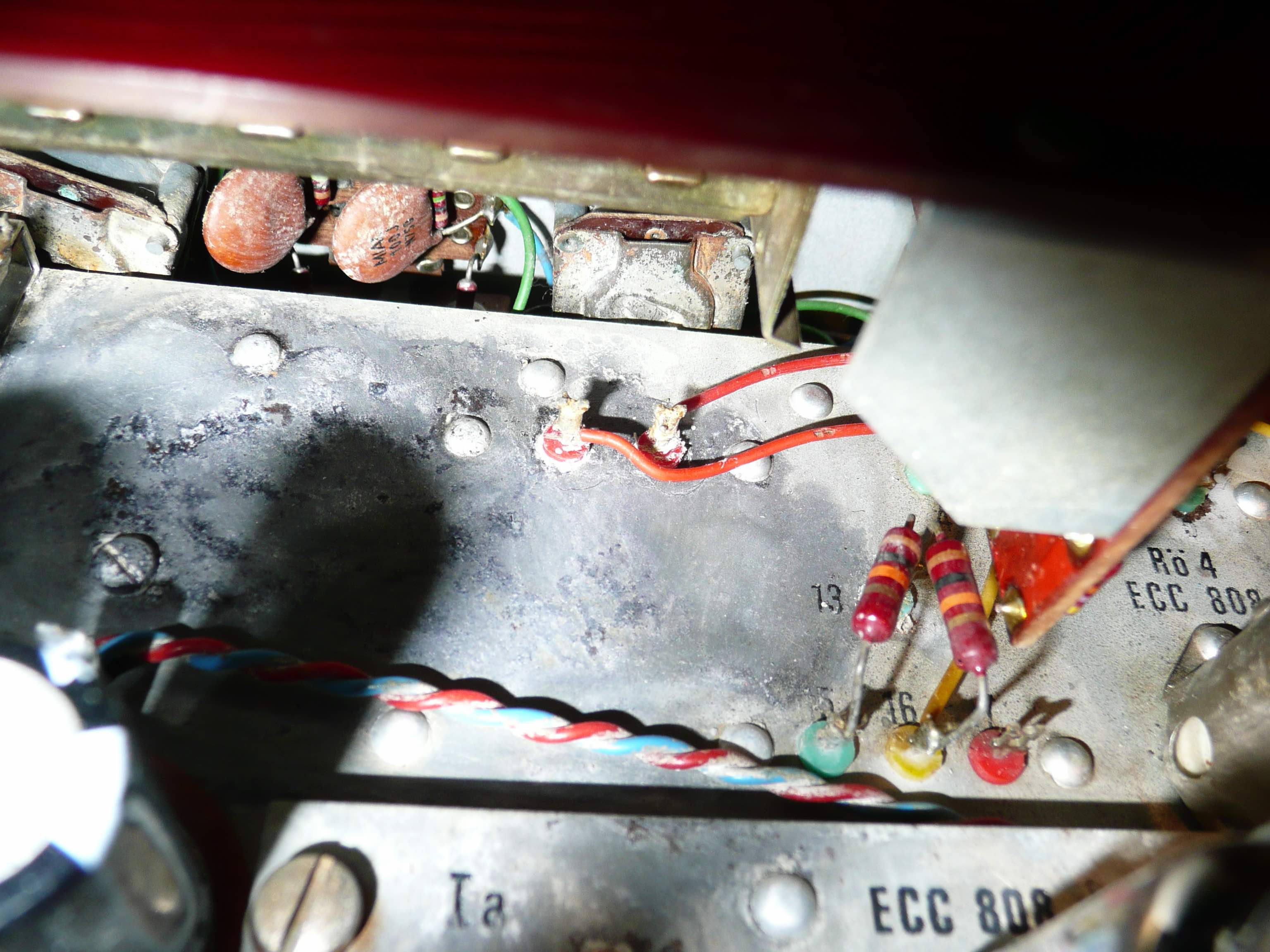

Sujet : potar bloqué Nouveau De F6CER  Le 16-01-2016 à 09:22 sta
    si l'on en croit votre photo , l'humidité a fait de gros dégats sur votre appareil et ce genre de pot. en zamac moulé et fermé avec des pions sertis fabriqué par Preh est de toute façon difficilement démontable ... le produit anticalcaire risque de faire des catastrophes sur un alliage d'aluminium et de zinc
    a mon sens il vaut mieux être très patient et ''nourrir'' avec du dégrippant genre trois en un ou WD40 et essayer de temps en temps

    Merci de ces précieux conseils. Effectivement l'ampli présentait à son arrivée entre mes mains un état d’oxydation avancé !!! que j'ai traité à l'acide ( comme d’habitude) et ce qui semble avoir fait apparaître un peu partout des trace de ''calcaire'' , Bizarre ? ça ne doit pas être du calcaire, du sel plutôt ? ... je ne sais pas, je ne suis pas chimiste ... et vous ?
    Le potar était déjà bloqué, bien avant mon traitement ''chimique''

Sujet : potar bloqué Nouveau De michel 87  Le 16-01-2016 à 11:22 sta
    Sur la photo du 16 à 9h22, on voit bien l'état du potar.
    Le zamak est un alliage bon marché, mais qui n'est pas très sensible à l'humidité.
    Ici, ce n'est probablement pas l'humidité qui en est la cause, mais un produit corrosif qui a donné cet aspect.
    Effectivement, un produit anticalcaire est à proscrire, le zamak étant un matériau fragile.

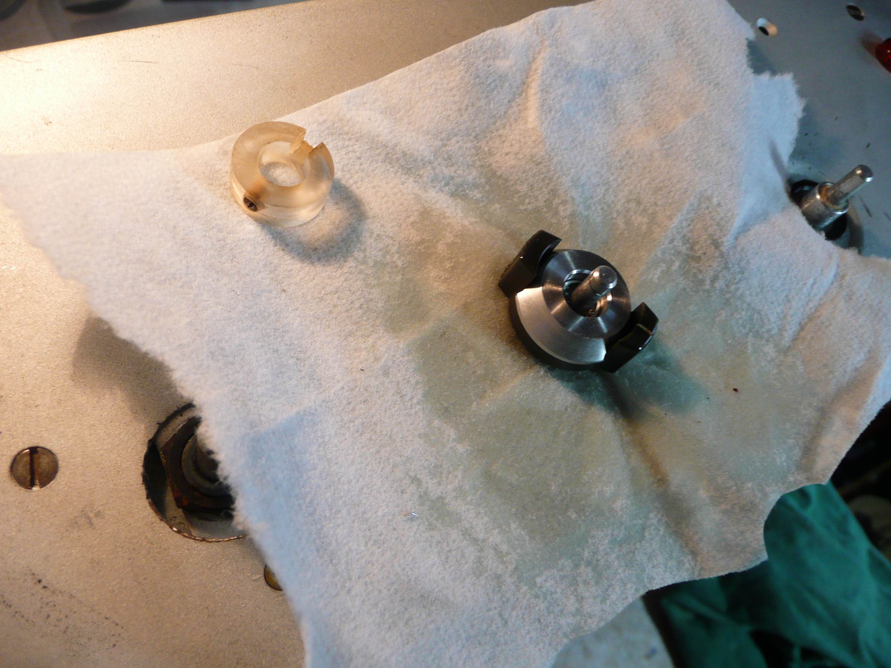

Sujet : potar bloqué Nouveau De patrick  Le 17-01-2016 à 09:33 sta
    Non Gilbert , le petit coup de mailler n'a rien débloqué du tout, merci tout de même pour votre idée à laquelle je n'avais pas pensé mais qui pourra me servir dans d’autres circonstances.
    Côté dégrippant les nouvelles sont bonnes, et mon bouton ''costaud'' ( bien plus proprement que la pince anglaise) m'a permis de manœuvrer en force le potentiomètre qui commence ce matin a retrouver une manœuvrabilité presque normale ... faut que je rallume l'ampli pour voir si les ''litres'' de dégrippant et mes efforts sur la face avant n'ont rien endommagé ?
