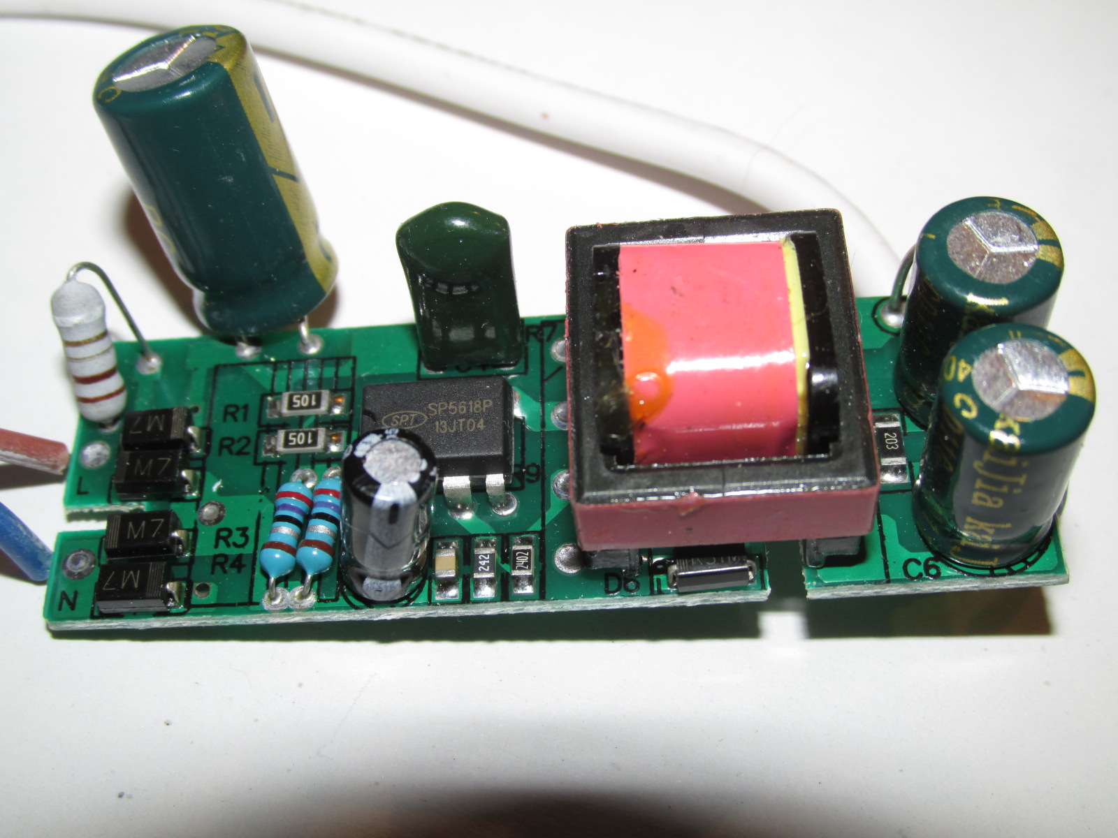

Sujet : Alims à découpage et parasites Nouveau De georgesgiralt  Le 13-01-2016 à 19:14 sta

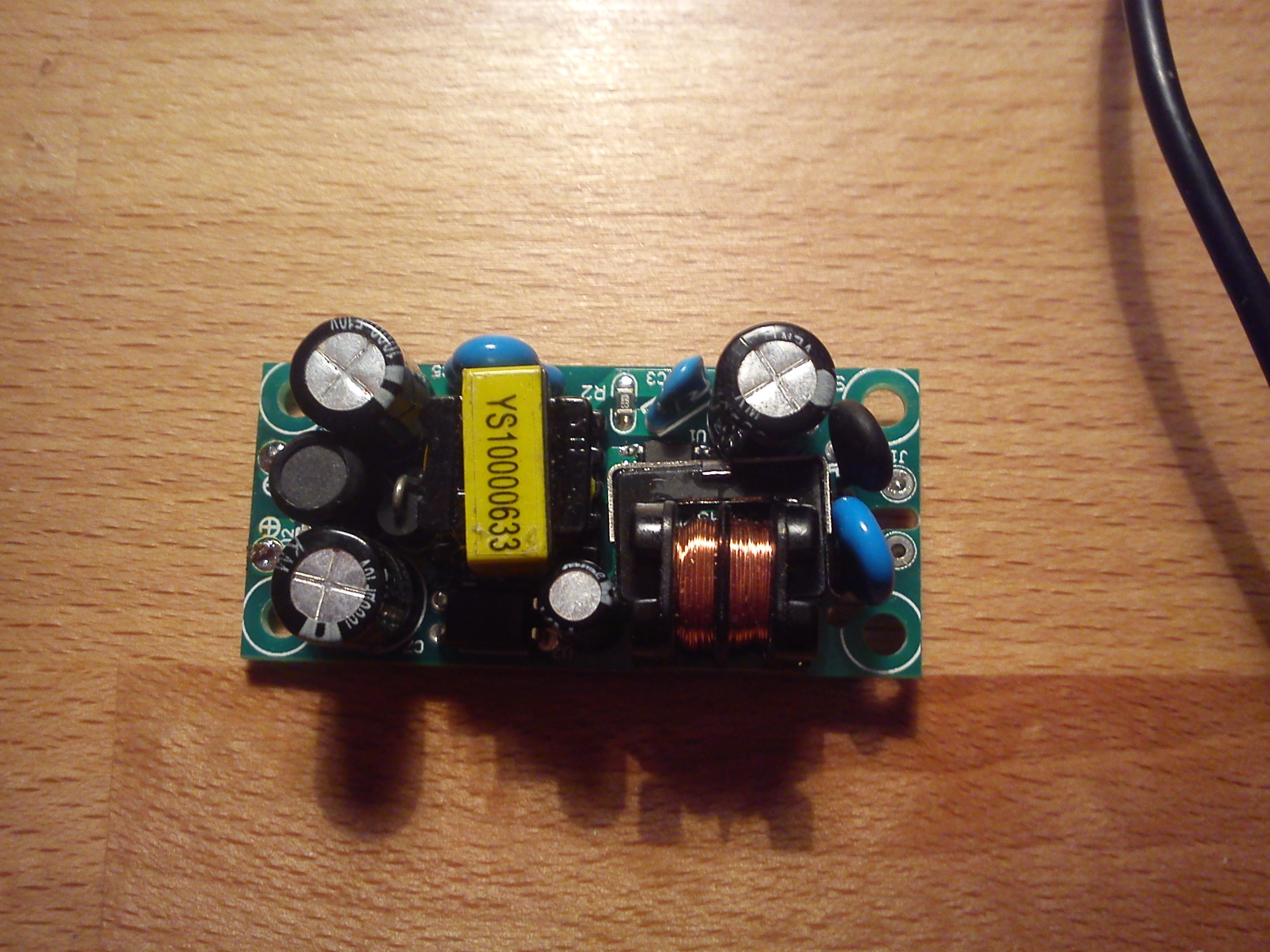

    J'ai un casque sans fil UHF qui est constitué du casque, d'une petite alim murale à découpage et du boîtier émetteur UHF.
    Afin de m'éviter de le brancher/débrancher sans arrêt pour changer de source, je l'ai mis en sortie de mon préampli. Comme cela, grâce au commutateur de sources, je passe de l'une à l'autre. J'ai juste ajouté un commutateur Lorlin pour commuter l'alim et l'entrée du boîtier UHF.
    Afin de ne pas exploser la petite alim murale j'ai acheté pour presque rien une alim à découpage chinoise qui donne 5V 1A. en partant du secteur 90~260V ... que j'ai logée dans le préampli.
    Or cette alim (voir photo) fait siffler le casque. A mon avis c'est dû à son redressement mono alternance et à un filtrage insuffisant de la sortie.
    Question comment puis-je modifier ce circuit pour que le sifflement cesse ? Merci de votre aide éclairée !

Sujet : Alims à découpage et parasites Nouveau De georgesgiralt  Le 13-01-2016 à 22:26 sta
    ''Bonsoir
    Avez vous essayé avec l'alimentation à l'extérieur du préampli ? ''
    Oui, même punition.
    Et même avec un tore (vert, caractéristiques inconnues) cela fait pareil. Pourtant, avec l'alim à découpage d'origine c'est nickel ! *
    Pensez vous qu'un redressement double alternance améliorera la chose ? Et ne posera pas de PB à la contre-réaction ?
    Parce que le filtrage d'origine est condo-self-condo 1000µf chaque, les condos.
    Merci pour votre aide.
    * : Je ne voudrai pas éclater le boîtier de l'alim d'origine, chinoise, car la chose est encore garantie.

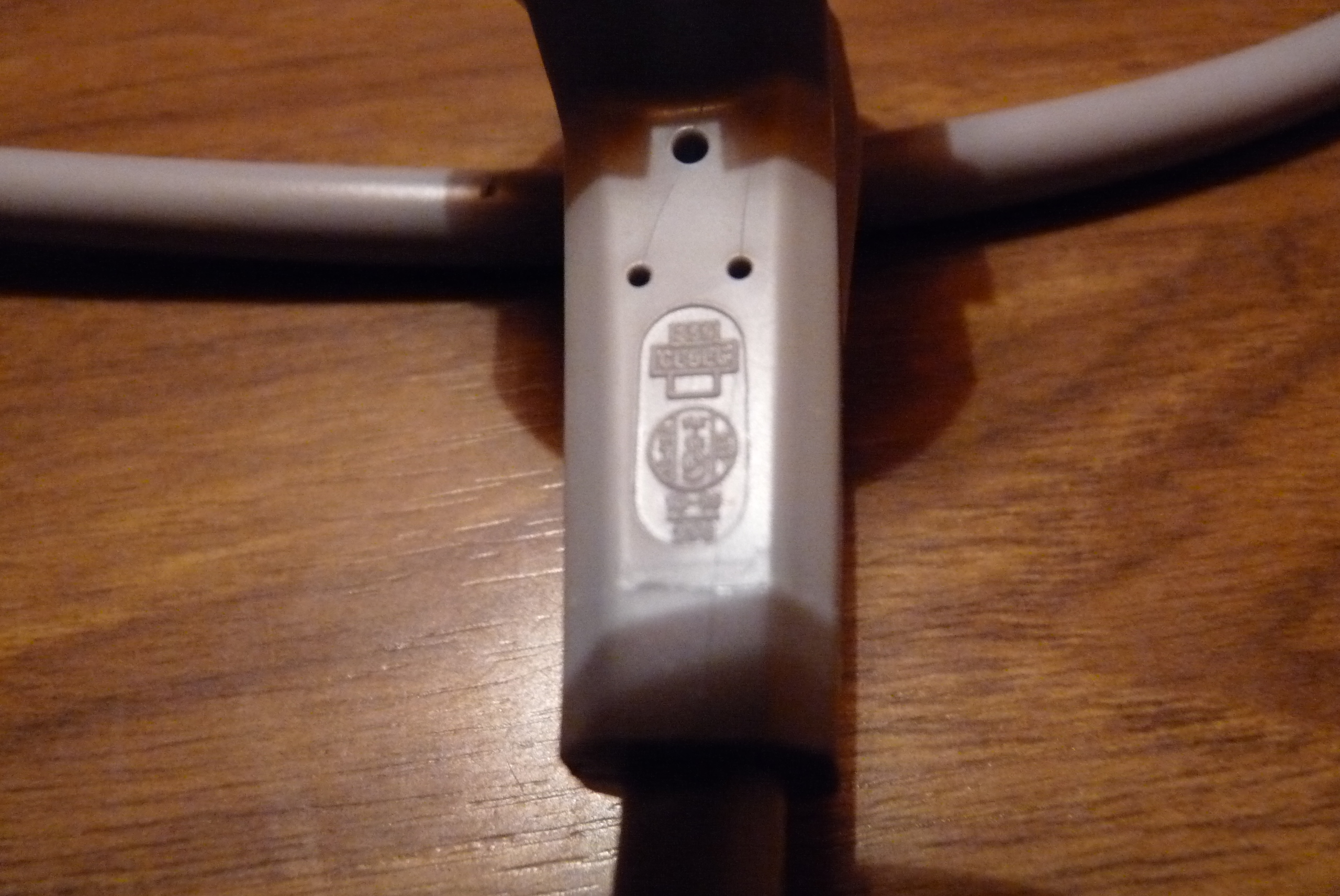

    Le marquage CE veut juste dire ''china export''

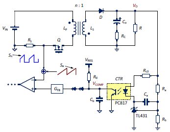

Sujet : Alims à découpage et parasites Nouveau De georgesgiralt  Le 14-01-2016 à 08:40 sta
    Y.M.
    En pièce jointe le schéma de principe d'une alim à découpage (piqué sur le ouèbe)
    Le pavé du bas est un feedback (bon j'ai m.. en parlant de contre réaction, car c'est un asservissement en fait).
    Ma question reste. Si je modifie redressement (pont) et filtrage, que va t'il se passer autour de la régulation et du feedback ?

Sujet : Alims à découpage et parasites Nouveau De F6CER  Le 14-01-2016 à 08:52 sta
    a priori il ne se passera rien de plus , la différence d'ondulation est tellement faible (pas au niveau des parasites malheureusement ) que l'asservissement ne verra pas la différence
    par contre rien ne vous empêche de placer un vrai filtre en sortie , un PI avec une self de quelques centaines de mH et pas seulement une ferrite mais il est quand même bizarre que vous entendiez un sifflement alors que la fréquence de découpage est en général bien plus élevée que les fréquences audibles, il doit y avoir autre chose
Sujet : Alims à découpage et parasites Nouveau De georgesgiralt  Le 14-01-2016 à 11:59 sta
    Le préampli n'est pas affecté par l'alim à découpage.
    Seul l'émetteur du casque (à qui elle est destinée) en souffre. En effet, alimenté avec son alim d'origine, il ne siffle plus. Même si je le met contre l'alim à découpage. C'est donc bien, à mon avis, le 5V qui est pourri.
    En effet, l'entrée coté 220V est au travers d'un filtre secteur récupéré sur une alim de PC qui inclut une ferrite en sortie de filtre sur les fils (2 tours).
    J'ai déjà un filtre en PI en sortie du 5V : 1000µf self (impossible de lire la valeur) et 1000µF ... Enfin c'est ce qui est marqué dessus ...
    Mon idée c'est de remplacer la pauvre diode rapide par un pont de 4 et mettre un filtre plus fort mais :
    1) la tension redressée va t'elle changer (compte tenu de la régulation)
    2) le pont de diodes rapides est il viable ?
    3) dois-je modifier la régulation (TL431 et voisins et optocoupleur) ...
    Bref plus de PB que de solutions.
    P.S. : le préampli se fout de l'alim 5V. Il a sa propre alim et ne récupère aucun parasites (je dois être en dehors de sa bande passante. Je pense environ 100 kHz ou au dessus ) C'est pour cela que j'ai filtré la partie 220 pour ne pas récupérer du 50Hz.

Sujet : Alims à découpage et parasites Nouveau De Paul  Le 14-01-2016 à 13:08 sta
    Il pourrait être intéressant d'observer la sortie 5V au scope pour voir si c'est bien lui qui transmet le bruit...

    Attention, le placement d'un redresseur en pont va transformer votre alimentation en gros ''BOUM'' lors de la mise sous tension.
    Le redressement nono alternance doit être maintenu dans ce type d'alim flyback.
    Il s'agit probablement d'un schéma se rapprochant de celui repris en annexe=====>>
    Je vous conseille :
    1 - De tester l'alim à vide, votre appareillage étant branché sur la bonne alim et de vérifier si en baladant la ''mauvaise'' alim il y a des perturbations.L'alim ''mauvaise'' d'abord à vide et ensuite sur une charge résistive.
    2 - Si le fonctionnement reste correct, la perturbation passe par la BT et donc placer un filtre en ''pi'' en sortie - pas des cond électro, mais ''plastic'' et une self.

Sujet : Alims à découpage et parasites Nouveau De georgesgiralt  Le 14-01-2016 à 17:29 sta
    Merci Jacques. Je me doutais bien que le redressement mono, tellement général n'était pas pour rien ...
    ''Je vous conseille :
    1 - De tester l'alim à vide, votre appareillage étant branché sur la bonne alim et de vérifier si en baladant la ''mauvaise'' alim il y a des perturbations.L'alim ''mauvaise'' d'abord à vide et ensuite sur une charge résistive.''
    Quoi que je fasse avec l'alim mauvaise, tant qu'elle n'est pas branchée sur l’émetteur HF pas de perturbations !
    ''2 - Si le fonctionnement reste correct, la perturbation passe par la BT et donc placer un filtre en ''pi'' en sortie - pas des cond électro, mais ''plastic'' et une self.''
    OK donc il faut que je rajoute un AUTRE filtre en PI. Quelles valeurs si on estime que la fréquence de l'ondulation est de l'ordre de 80 ~ 100 kHz ?
    En tout cas merci pour votre aide.

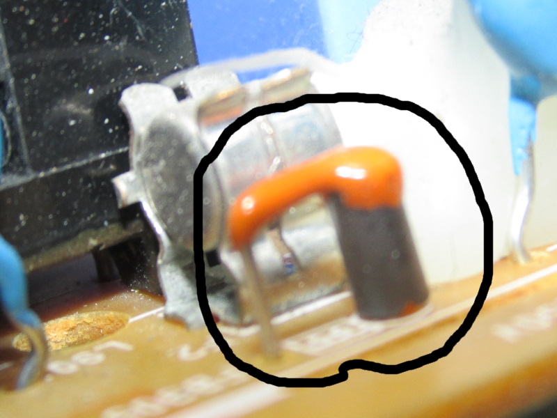

    Essayez de ponter la diode rapide si ce n'est pas déjà fait par un condo de déparasitage style 100 + 1nF 300V.

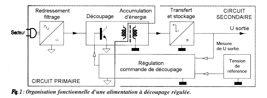

Sujet : Alims à découpage et parasites Nouveau De Flamand  Le 14-01-2016 à 19:03 sta
    Quelques infos sur le fonctionnement: https://fr.wikipedia.org/…
    Dans le fonctionnement de l'alim, lorsque le transistor du primaire est passant, de l'énergie est stockée dans la self du transfo et le secondaire ne doit pas être en charge, ce qui serait le cas si un redresseur en pont était monté.
    Pour la perturbation, il existe aussi la possibilité d'une interférence entre une harmonique de la fréquence de l'alim et de votre émetteur.
    Pour le filtre, essayez une petite self d'alim de PC (~1cm) et deux condo de 0.47 uF et de 1nF.

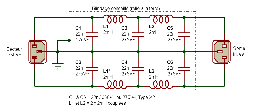

Sujet : Alims à découpage et parasites Nouveau De Jo  Le 18-01-2016 à 17:58 sta
    j'ai trouvé cette description de filtres secteur, n'est ce pas ce qui est utilisé dans les alims à découpage de bonne qualité ?
    http://www.astuces-pratiq…
Sujet : Alims à découpage et parasites Nouveau De georgesgiralt  Le 18-01-2016 à 18:31 sta
    Jo, coté secteur, l'alim est nickel.
    Capas et inductances sont bien présentes ainsi qu'une cTN contre le transistor de commutation et fusible avec capas.
    En plus j'ai ajouté en entrée un filtre secteur d'une alim de PC (avec capas et selfs dans boitier blindé). Sa sortie passe par un tore avant d'alimenter ma petite alim à découpage.
    Je suis blindé coté secteur ...
    Je suis en train de faire un petit filtre en pour mettre coté sortie 5V pour alimenter mon émetteur pour casque. On en verra l'efficacité ...
    J'ai regardé des alims à découpage faites en Europe et mon truc chinois est nickel ! Il y a tout ce qu'il faut et où il faut ( découpes du CI pour conserver l'isolation même en cas de brûlure du CI, CTN, selfs, opto coupleurs, etc... ). Je n'ai sûrement pas acheté le modèle avec l'ondulation maxi en sortie qui va bien.
    De plus le vendeur des TOP fournit une appli qui génère le schéma d'une alim à découpage si on lui donne les valeurs qu'il faut et si je rentre les caractéristiques de la mienne, il tombe sur les composants qu'elle possède .... à une diode près. (celle montée n'est pas fabriquée par cette boite ... je la suppose équivalente).

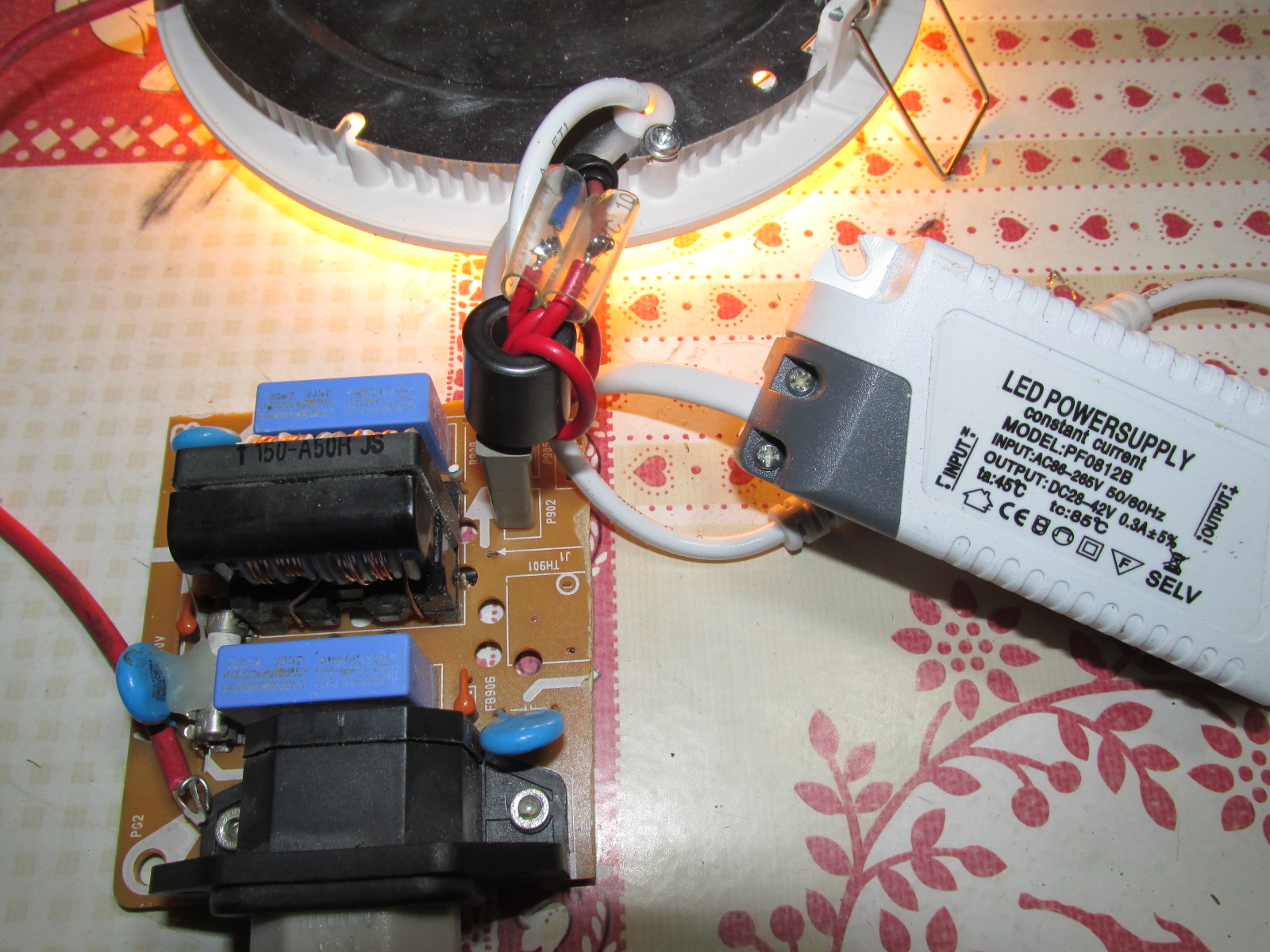

    Oui, j'avais un peu oublié votre problème initial, le mien étant le parasitage radio (bande FM et GO) par des spots LED.
    J'ai placé en amont de l'alim un filtre récupéré sur un chassis TV , plus un tore, et relié le corps du spot à la terre, et l'amélioration est très nette.

    Bon, j'ai récupéré une self de 3 mH dans une alpe à ''économie d'énergie''. J'ai mis les deux condos et la self en place. Le volume des parasites a baissé mais il en reste encore.
    Comment puis je trouver la fréquence d'oscillation de l'alim afin de calculer le filtre au mieux ?

Sujet : Alims à découpage et parasites Nouveau De georgesgiralt  Le 02-02-2016 à 07:37 sta
    Alors, rien n'y fait.
    Même avec 3 filtres en PI en série, même avec des VK200 en plus et des perles ferrites sur les fils, cela siffle. Un petit peu moins mais cela siffle.
    J'ai fait un essai en alimentant l'émetteur pour casque au travers d'une petite aiim récupérée d'un chargeur de téléphone explosé. Qui possède le même redressement et le même filtrage en sortie mais ne fait que 5V.
    Miracle, plus de sifflement.
    Dans la boite se trouve le commutateur d'entrées, le préampli et.... un lecteur de CDROM qui sert de lecteur CD.
    Vous savez quoi ? Ben, avec le lecteur débranché, plus de sifflement. Moralité ce sifflement vient, au travers de l'alim, de la carte numérique du lecteur. Je l'ai ouvert, il y a deux quartz dessus : un à 12 MHz et l'autre à 25 MHz.
