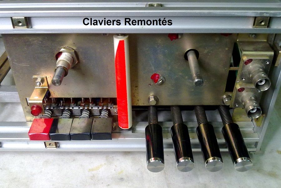

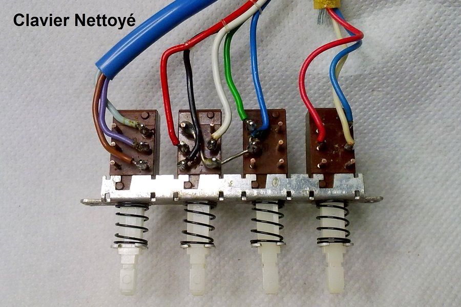

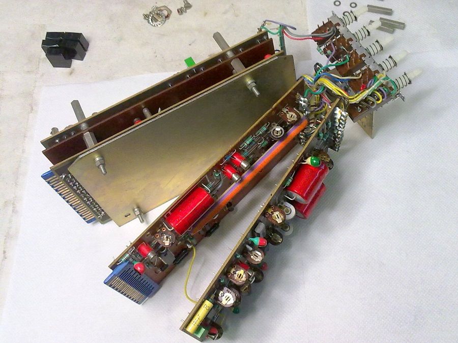

Sujet : GX-953A Metrix Nouveau | De Schoser Le 10-03-2015 à 21:27 sta |
Bonsoir à vous,
Je viens de démarrer sa Restauration, malgré l'absence Documents Constructeur.

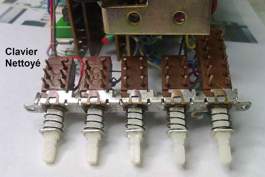

- La Partie gauche (Générateur de Mires), Nettoyé, Condensateurs Chimiques remplacés, Clavier 5 Touches de Fonctions déposé, démonté, nettoyé.
La Platine « Lignes » (Circuit Double-Face rivets) a été réparée (problèmes de liaisons de Pistes du double-face)
- Le Tuner UHF Réparé (Soudures sèches).
- L'Alimentation B.T. refaite, Condensateurs Chimiques remplacés.
- Clavier A/M, 4 Touches de Fonctions, déposé, démonté, nettoyé.
--- Il me reste à refaire le Tiroir Secam et la Mécanique (4 Touches) de Présélection UHF.
Je joint le PDF de la Restauration du Clavier !
Bientôt, la Suite...
Bonne Soirée,
Patrice

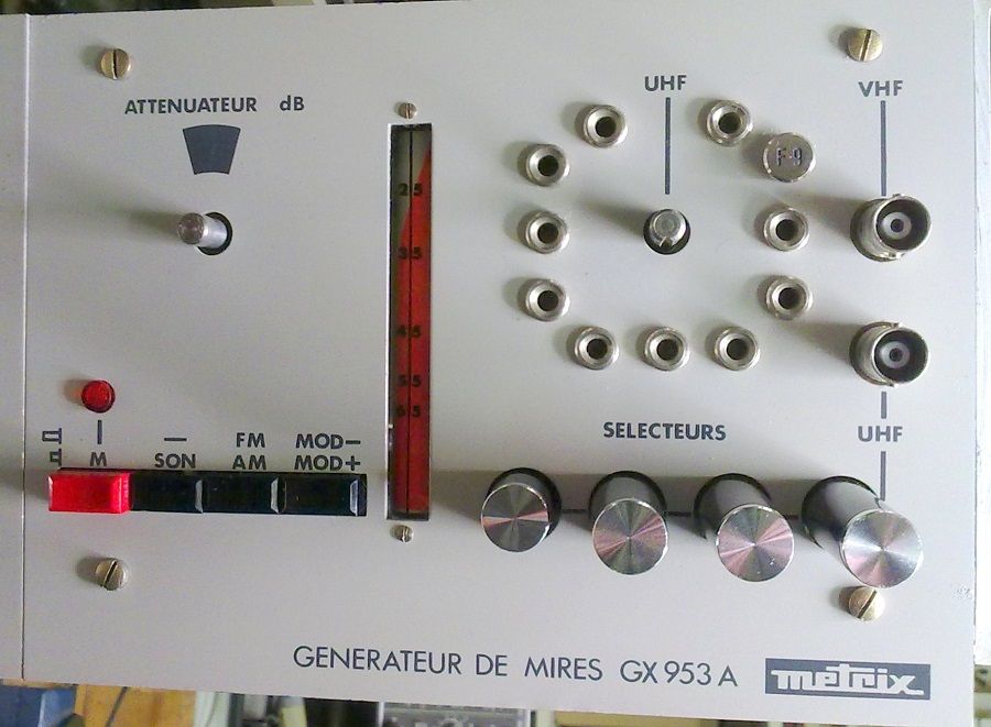

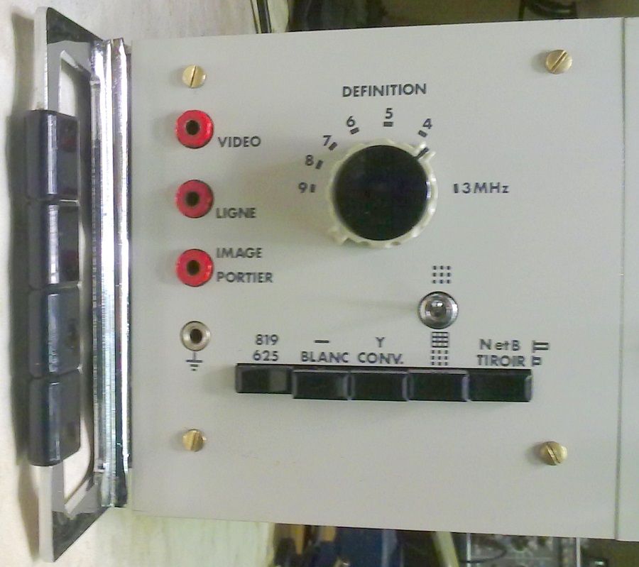

Sujet : GX-953A Metrix Nouveau | De Schoser Le 11-03-2015 à 15:35 sta |
Bonjour à vous,
Quelques Photos de l'Appareil en cours de Restauration !
Amicalement,
Patrice

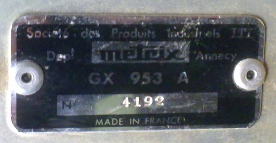

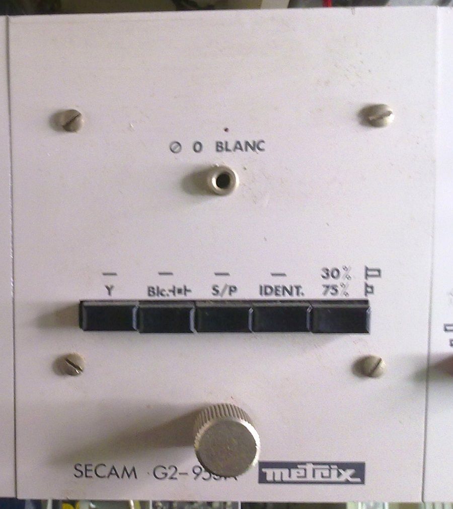

Sujet : GX-953A Metrix Nouveau | De Schoser Le 11-03-2015 à 21:39 sta |
La Restauration Continue !
1) La Plaque, N° de Série : 4192 = Toute première Génération du modèle.
2) La Face Avant Gauche.
3) La Face Avant Droite.
4) Le Tiroir Secam à refaire complètement (de la Façade au Clavier).

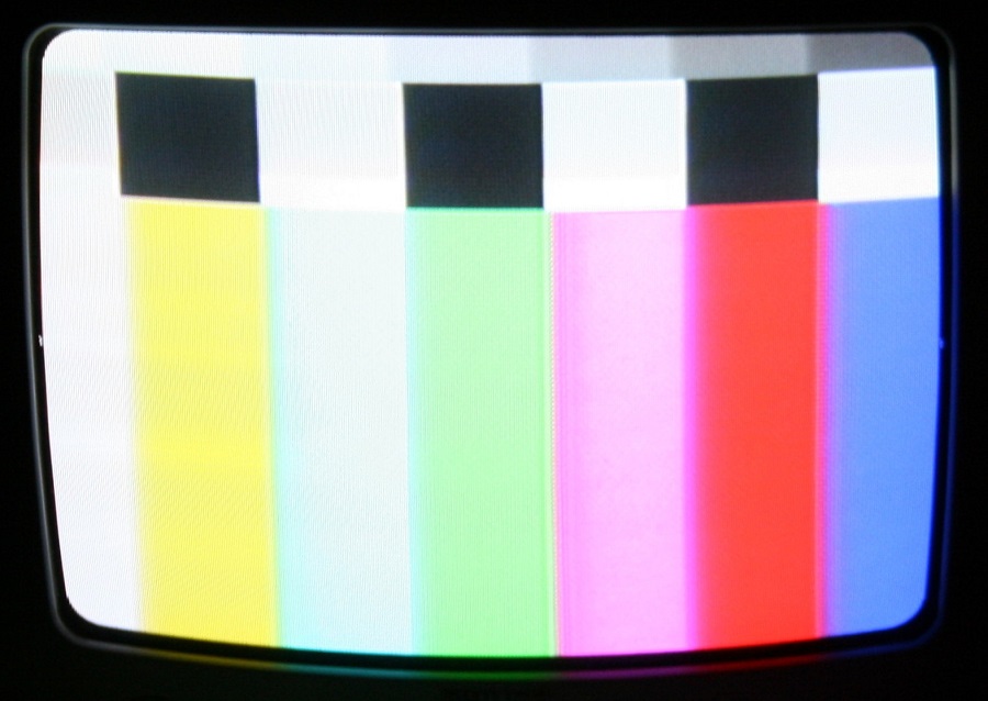

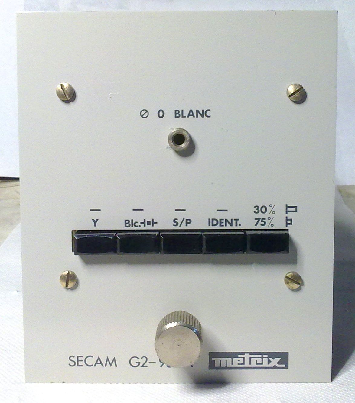

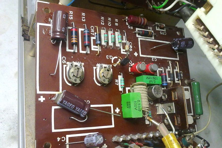

Sujet : GX-953A Metrix Nouveau | De Schoser Le 14-03-2015 à 10:55 sta |
Suite de la Restauration, le Tiroir Secam "G2 953 A"
- Démonter et Nettoyer le Clavier 5 touches de fonctions
- Remplacer les trois Condensateurs Chimiques (1 x 470µf et 2 x 1000µf).
- Mise en place et ajuster la façade alu.
- Copie Ecran TV.
Amicalement,
Patrice
Sujet : GX-953A Metrix Nouveau | De Balast Le 14-03-2015 à 11:12 sta |
C'est moi ou bien le tube est un chouya fatiguassé ?
Sujet : GX-953A Metrix Nouveau | De Jacques (ailleurs) Le 14-03-2015 à 12:06 sta |
Non, on dirait un circuit cloche mal réglé, peut-être celui de la mire.
Sujet : GX-953A Metrix Nouveau | De Schoser Le 14-03-2015 à 16:11 sta |
Je vous rassure, ni le TVC, ni la Mire !
C'est le résultat cumulé de l'éclairage néon et de l'appareil Photo.
Patrice

Sujet : GX-953A Metrix Nouveau | De Schoser Le 24-03-2015 à 07:46 sta |
- La Restauration du Générateur de Mires GX-953A Metrix est terminée, celui-ci fonctionne parfaitement !
Je remercie REMI35 d'avoir fourni la Doc. Constructeur et Jacques (Webmestre) de l'avoir Scannée et mis en ligne!
