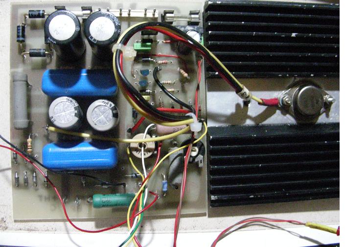

    Madi j'ai fais récemment une alim réglable de 30 à 420V je peux t'envoyer le fichier il est trop lourd pour le forum
    Je joins une photo de l'alim
    Cordialement Bozec
    Cordialement Bozec

    Madi et Benoît les fichier sont dans vos boites mail je pourrai vous scaner le transparent pour le CI
    Bozec
