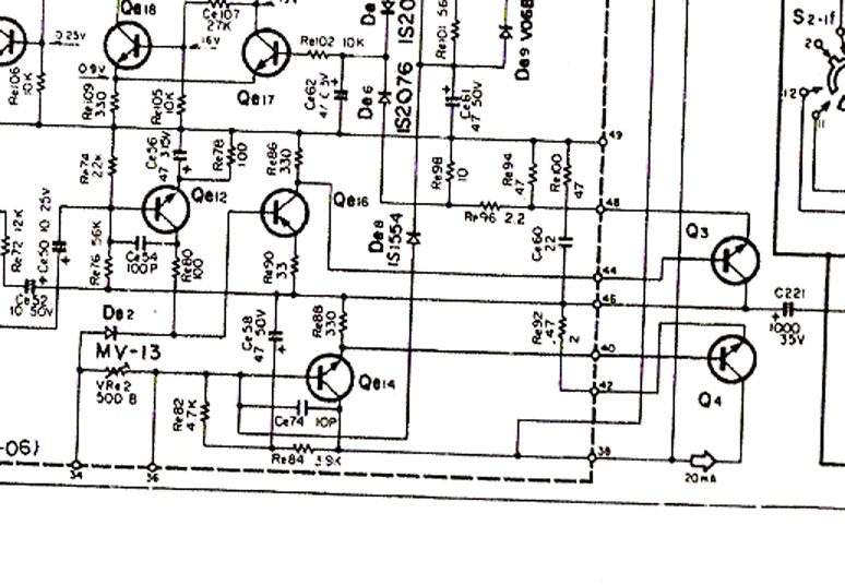

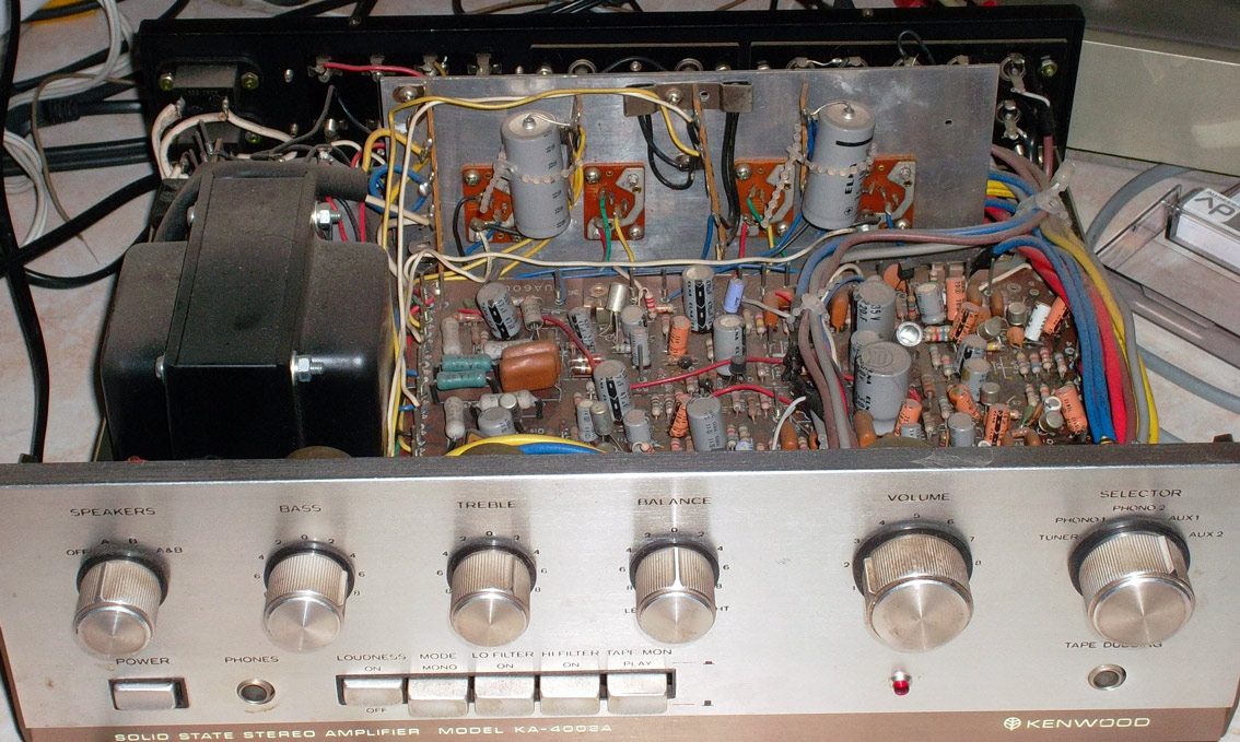

    Je recherche le schéma de ce petit ampli bien sympa KENWOOD KA4002 A (1669) j'ai une voie qui "Merdoi.."
    avec toute ma gratitude, si cela existe parmis vous [:Hi:]

    Ce schéma se trouve sur hifi-manuals.com (lien direct vers la page Kenwood ou se trouve cette doc)
    il faut juste créer un compte utilisateur sur le site et vous pouvez télécharger...

    Salut Filoch, déjà eu ces condos chimiques sur du Marantz, à échanger d'urgence !!! La moitié étaient morts.

    de manière générale, des condensateurs chimiques vieux de plus de 30 ans , sont des composants a suspecter, surtour si l'appareil n'a pas tourné depuis longtemps !
    (peu importe d'ailleurs la marque et le type de l'appareil qui les "hébergent" , que ce soit un poste de radio Schneider, une télé Thomson, une machine à laver Brandt, un amplificateur Marantz, ou un tour à commande numérique Hernault Somua ...leurs condos chimiques, fusse t'il de bonne qualitée, restent des composants périssables , et des source potentielle de bien des dysfonctionnement ! )

    Thiery ,merci pour le lien c'est sympa . Ça marche très bien.
    Paul ,les condos sont l OK ...ca se passe sur le circuit de régulation (une CTN Hs) sur le radiateurs des Transistors de puissance, apparemment ce n'est pas bien grave!

    Ca y est il fonctionne merveille! ultra silencieux ,pas un bruit de "ronflette et de souffle" la qualité musical est comparable a un ampli a lampes de puissance égal!

    Finalement la panne était la diode et la thermistance CTN du circuit"MV13 DO2 -VR2" diode HS et valeur de CTN incontrôlable j'ai replacer ces 2 composants et tout est devenue OK.
