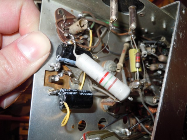

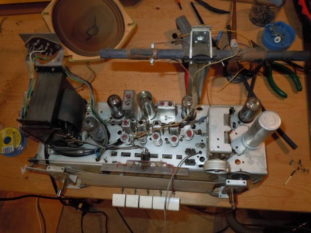

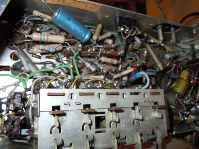

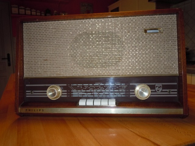

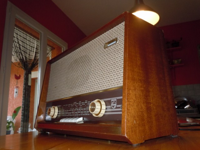

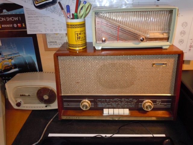

Me revoilà avec un autre poste tout fraîchement réparé, un joli poste Philips de l'année 1962.
Comme d'habitude, remplacement des condos de filtrage, suppression d'un goudron entre le TRS et la masse qui était en C.C (le support de la EL84 a bruni!) ...
Quelques photos, a espérer que j'ai plus de chance qu'avec le topic Ariane ...

Pour le condo en cc sur le transfo de sortie, si c'est le 5 nano côté plaque de l'EL84 il faut en acheter un neuf et le remettre. ça marche mieux AVEC.
Normalement il n'est pas le coupable du brunissement du support de la finale puisque si il est en CC il a tendance à écrouler la HT/plaque, il te faudra donc chercher du côté de l'éternel condensateur de liaison.
Souvent sur ces postes à lampe tardifs le condo de cag et celui de liaison étaient de type moutarde mais comme ton poste serait un gamme 1 made in hollande (le X) il est tout de même préférable de vérifier.

Pour les condos, c'est pas impossible qu'il y en ait un (voire plusieurs!) de naze(s).
Le condo que j'ai viré était tout cassant, rien que le fait de le toucher le désagrégeait et il était en effet entre l'Anode de la finale et la masse du coup je l'ai viré pour éviter tout risques.
Certes en cas de CC, cela aurait fait chuter la HT plaque (normal) mais je doute que la EZ80 aurait aimé le fort débit du au CC.
Je regarderais pour les condos mais chose marrante, pour un poste de 1962, ce sont des condos polyester (jaunes cylindriques de petite taille) alors que je m'attendais plus a des goudrons/papiers ...
Surement une époque innovante pour les condensateurs ..
L’oeuil magique est un EM85 qui est très fatigué d'ailleurs.
Flo![[:Hi:]](s12.gif)
Sujet : Philips B1X29A Nouveau | De Masterorion Le 16-03-2012 à 09:46 sta |
J'ai peut-être mal vu mais l'oeil semble davantage être un EM84...
Le condo en question, avant de mettre la redresseuse a genoux, commence par faire cramer l'enroulement idoine du TS...
Pour un bon fonctionnement du poste il faut le remettre, ce 5nF.
Les condos moutarde, dans ce poste, c'est tout à fait normal d'en trouver. Philips a commencé à les utiliser fin des 50's sur la CAG, puis parfois en condo de liaison aussi.

Ton poste, c'est un B4X29. Il me semblait bien que l'équipement ne correspondait pas à la gamme, de même que les dimensions etc.

Faf, d'après le schéma le condo que tu as supprimé est C35, 2,2nF. A remettre impérativement en place, en neuf... Un 4.7nF peut faire l'affaire (ce que je pensais qu'il y eût), comme sur un philetta.
Vérifie bien C32 surtout, et au moindre doute remplace-le. (10nF) Celui là on ne plaisante pas avec.

En effet, Nicolas à l’oeuil (magique!)
J'ai du probablement mal interpréter les chiffres ou alors je devais être endormi par un cours de gestion! ..

Je tâcherais de remettre un 2.2 nF ou 4.7 nF 450V en replacement a celui que j'ai viré.

De préférence, respecte la valeur donnée au shéma. Par ailleurs sois très attentif à ne surtout rien modifier, les circuits de tonalité et contre réaction de ce poste sont du philips de haut vol.

FaF, ton oeil magique pâlot est une chose qui m'étonne : l'EM84 est un des plus durables avec le DM71 question luminosité, aussi je serais curieux de connaître la valeur de ta HT.
Il n'est pas exclu qu'il soit usé, certes, mais comme toujours avant toute conclusion il faut que tu t'astreignes à relever les principales tensions pour pouvoir juger plus efficacement l'état réel du poste et de ses composants, puis décider ce qu'il est opportun de remplacer.
Par exemple un EM84 peut tout à fait être pâlot parce que la HT débitée par une EZ80 pompée et anémique est écroulée par une EL84 subissant de plein fouet l'accélération fatale d'une tension de grille 1 positive pour cause de condensateur de liaison fuyard....
Un poste n'est pas réparé parce qu'il chante, c'est un tout petit peu plus compliqué que ça, mais tu fais des progrès constants dans ce domaine et c'est encourageant.
