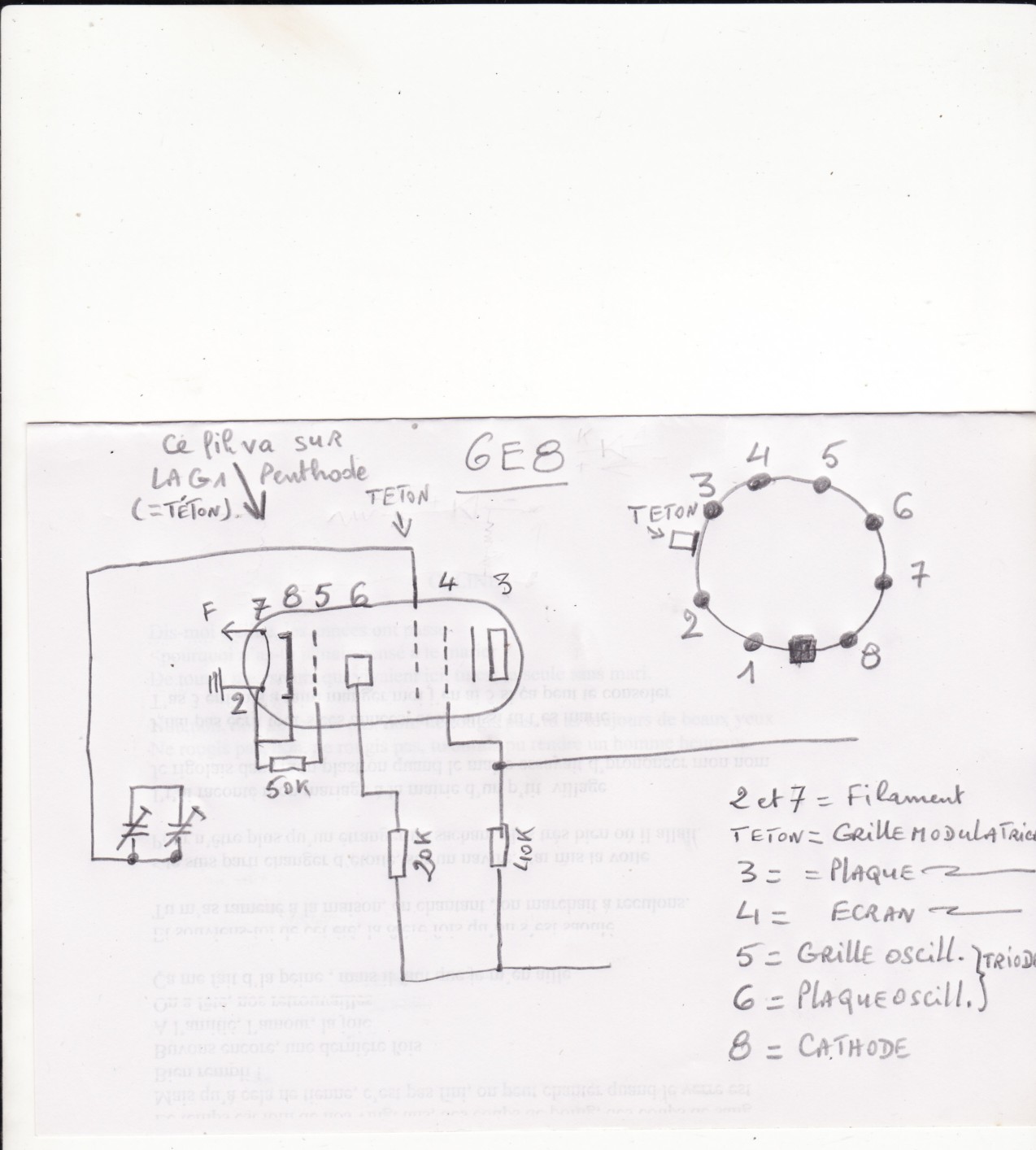

Je comprends ton émoi, casevech, il y a une erreur sur le schéma qui se trouve dans les archives: le fil qui est dessiné arrivant sur l'écran de la penthode par en dessus ne va pas là mais sur la grille (téton) de la penthode. Regarde la correction. >>>>>>>>>>>>>>>>>>>>>>![[:Hi:]](s12.gif)

| Sujet : 351 Nouveau | De Totolagalène Le 10-11-2011 à 17:44 sta |
Je n'ai pas compris ce que tu as voulu dire, as tu toujours un problème?![[:Hi:]](s12.gif)

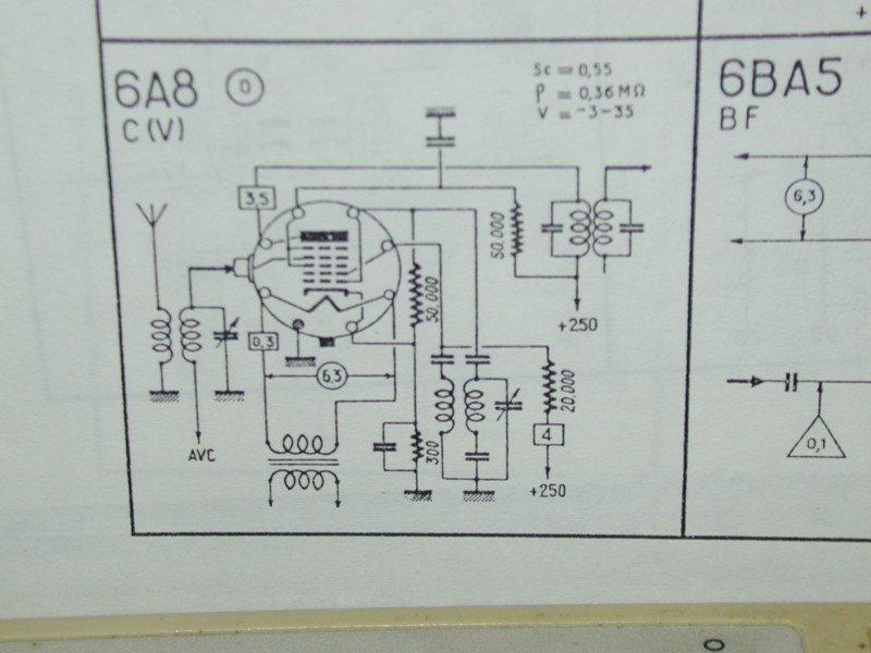

le semas intérieur n'est pas le meme etne ressemble pas a celui du gaudilliat que vient faire la barre noir entre la plaque et la grille
| Sujet : 351 Nouveau | De Totolagalène Le 10-11-2011 à 18:01 sta |
Peut-être veux tu dire que tu possèdes une représentation comme ceci >>>>>>
qui en fait est celle de la 6A8, mais cela ne change strictement rien, le brochage est rigoureusement le même.
6A8 et 6E8 sont parfaitement interchangeables.![[:Hi:]](s12.gif)

Si tu parles du schéma des archives du forum, la barre noire entre l'écran et la plaque est une grille qui est reliée à une autre uniquement à l'intérieur de la lampe: TU NE T'EN OCCUPES PAS!![[:Hi:]](s12.gif)
| Sujet : 351 Nouveau | De XYZ du 56 Le 10-11-2011 à 18:14 sta |
A noter que la représentation de la 6A8 est incorrecte: il n'y a qu'une plaque. Ce qui n'est pas important, mais à de quoi "perdre" un nouveau. Quand en +, le schéma des Archives a oublié(!) des grilles...
Il est certainement vrai que 6A8 et 6E8 sont interchangeables, je viens de voir cela dans le baratin pour un poste (en recherchant la 6E8) et il était même préconisé d'implanter une 6A8 plutôt qu'une 6E8: petites oscillations pour cette dernière!!! Un poste Ducretet je crois.
