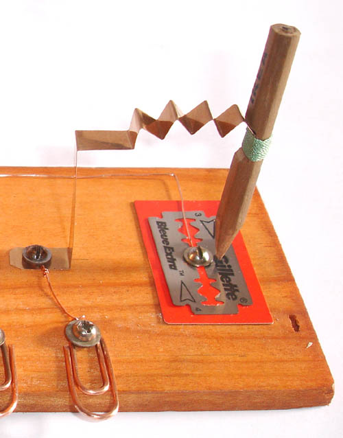

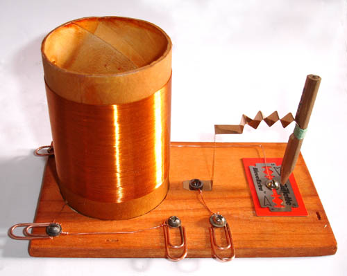

Reconstitution expérimentale du Foxhole radio : ça y est, IL fonctionne !
Bobinage 150 tours, fil de 4/10e enroulé sur une boite de sel de table. Le chercheur est un bout de crayon, monté sur une lamelle de cuivre souple. Détection avec une lame de rasoir, même pas bleue, résultats à peine inférieurs à une bonne galène; (les lames bleues marchent aussi, mais pas si fastoche d'en trouver !).
En fait, essayé plusieurs lames avant d'en trouver une "bonne", car certaines s'avèrent excellentes et d'autres bcp moins. Que la pointe soit sur du métal brut ou sur des zones marquées ne change pas grand'chose. Ecouteur "crystal" de très modeste qualité.

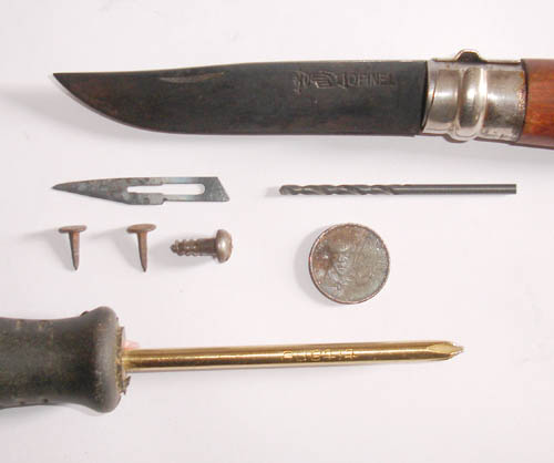

Bcp d'autres "choses" peuvent également détecter, avec des résultats allant de faible à bon : lame de couteau ou de scalpel, forêt HSS bleu, clous à tableau et semences, pièce de monnaie oxydée, tournevis finition gold, et sans doute bien d'autres.

Bravo Megawave (amateur de Blake et Mortimer ?)
Cette réalisation est parfaite et en plus ... belle ! Mais qui peut me dire l'utilité du crayon papier ? L'influence du graphite ?
Merci et bonsoir à tous, Pierre
| Sujet : BARBE BLEUE Nouveau | De ON5MJ Le 28-10-2011 à 19:06 sta |
N'auriez-vous pas un meilleur résultat avec une pointe métallique sur la lame Gilette au lieu du graphite qui introduit une résistance série ?
| Sujet : BARBE BLEUE Nouveau | De megawave Le 28-10-2011 à 19:57 sta |
Oui, c'est un pseudo en hommage à Edgar, je tiens "La marque jaune" pour un chef d’œuvre
D'après plusieurs docs "foxholes" fouinées aux US, le crayon papier est censé simplement assurer le contact, j'ai essayé avec ttes sortes de gradations du 3H au 5B, pas de différence notable. Très probablement, surtout parce que chaque GI en trainait un dans sa poche ! Une épingle de sureté grand modèle marche bien aussi.
Selon une autre source, la pointe douce du crayon n'abimerait pas la surface du "bleu", contrairement à une pointe aiguë (mais c'est contraire au principe de la "moustache" très pointue.)
Egalement, le graphite jouerait un rôle (?? lequel) par rapport à la couche du bleu, obtenue avec des sels de cobalt parait il; mais les fabricants de lames de rasoirs ne se préoccupaient sans doute pas trop de leurs propriétés et usages en radio !
Ces deux points restant à expliquer clairement : qq'un à t il des infos la dessus ?

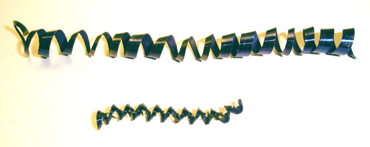

Il y a des copeaux bleus dans le bac à copeaux du tour, que je n'ai pas vidé ...Est ce que ça marcherais

| Sujet : BARBE BLEUE Nouveau | De slouptoouut Le 02-11-2011 à 20:21 sta |
copeaux envoyés ! (en espérant que ça ne fasse pas d'histoire et que ça arrivera à bon port ! en effet , au tarif lettre, l'épaisseur doit faire moins de 20 mm et là , c'étais un peu au dessus , et un peu difforme )
Le bac à copeaux du tour a maintenant été vidé ...Mais si il fallais d'autres copeaux (que ce soit pour un poste "a galène" ou ...pour une orgonite ...il suffira d'attendre que je tourne d'autres pièces !)

| Sujet : BARBE BLEUE Nouveau | De megawave Le 10-11-2011 à 21:52 sta |
Je confirme, avec des copeaux bleus (merci sloup) ça marche aussi !!
