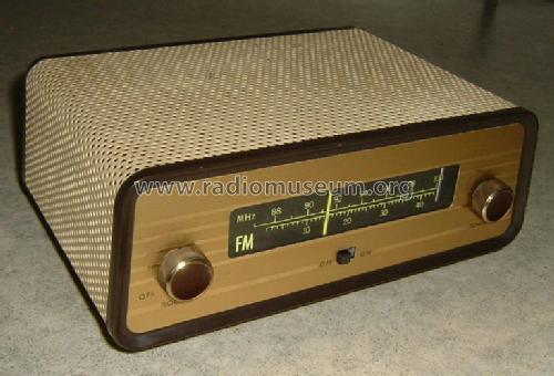

| Sujet : buzz sur son radio MBLE BBO 840 Nouveau | De jul327 Le 30-08-2010 à 16:33 sta |
Plus d'info sur cette petite radio iciIci
Il y a un buzz constant lorsque la radio est allumée, elle est branché sur un ampli pioneer, pas de prise de terre. Quand je rapproche ma main ou l'éloigne, la qualité du son change. Le son n'est pas génial, on entend pas fort les voix, la musique prenant le dessus...
Je l'ai déjà ouverte et nettoyée, toutes les lampes (6) fonctionnent.

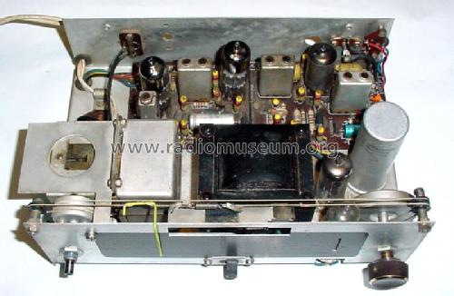

Cela ressemble à du MBLE ! On peut voir l intérieur ?
| Sujet : buzz sur son radio MBLE BBO 840 Nouveau | De jul327 Le 30-08-2010 à 17:55 sta |
| Sujet : buzz sur son radio MBLE BBO 840 Nouveau | De jul327 Le 30-08-2010 à 17:56 sta |

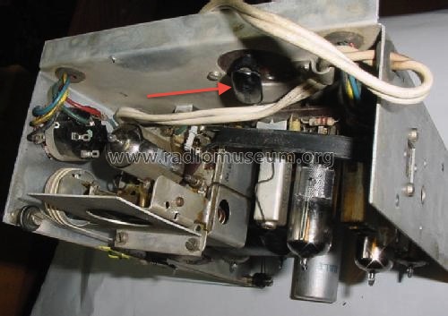

| Sujet : buzz sur son radio MBLE BBO 840 Nouveau | De jul327 Le 31-08-2010 à 00:18 sta |
Bonsoir, je viens de m'apercevoir de quelque chose: il manque une pièce en U avec un fusible intégré à l'intérieur de cette pièce, qui permet de sélectionner la tension et de la mettre en 220v.
Existe-t-il une astuce pour fabrique cette pièce ou dois-je obligatoirement retrouver une originale...
J'ai placé une photo afin de mieux me faire comprendre.

| Sujet : buzz sur son radio MBLE BBO 840 Nouveau | De bthiry Le 01-09-2010 à 12:50 sta |
sur l'exemplaire en ma possession,
il n'y a pas (plus ?) de sélecteur de tension,
le branchement est prévu uniquement en 220 V
en outre le redressement ne se fait pas via une valve mais via 2
redresseurs secs.
hormis cela l'appareil fonctionne parfaitement. Il y a même la possibité de connecter
un décodeur stéréo.
Benoît
Benoît
| Sujet : buzz sur son radio MBLE BBO 840 Nouveau | De jul327 Le 01-09-2010 à 22:39 sta |
Bonsoir Benoît,
J'ai de nouveau démonté la radio pour me rendre compte que la personne qu'il l'a montée a soudé à même le selecteur en sélectionnant 220v. Cela me semble dangereux étant donné que il est supposé y avoir un fusible sur ce même sélecteur, soit.
