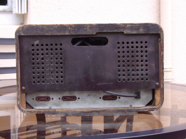

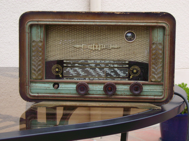

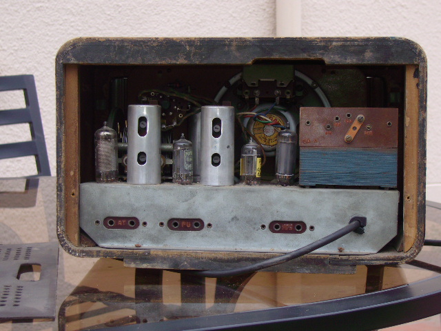

J'ai "trouvé". dans un vide grenier ce petit poste sans marque.
Quelqu'un a t'il des renseignements sur ce poste: marque modèle année schémas....
Il est équipé des lampes suivantes:
changeuse marquage effacé culot noval
FI 6BA6 (EF93) culot miniature
det + bf 6AV6 (EBC91) culot miniature
ampli bf marquage effacé culot noval
redresseuse marquage effacé culot noval
oeil magique marquage effacé
Les culots disparates semblent ètre d'origine; les supports de lampe sont tous rivetés sur le chassis dans des trous adaptés à leurs dimensions.
Ci joint les photos.
Par avance merci de vos réponses.

Après nous avoir montré son derrière, enlevez lui sa culotte qu'on voît ses lampes.![[:Hi:]](s12.gif)

C'était fait!
Alors on dira ECH81, 6BA6, 6AV6, 6AQ5,
Erreur ou il manque une lampe cachée derrière le transfo?

ECH81 possible mais 6AQ5 pas possible c'est une miniature alors que sur le poste l'amplificatrice BF est une noval
La lampe cachée derrière le transfo est la redresseuse culot noval aussi et marquage effacé.
Merci pour vos reponses
| Sujet : Poste inconnu Nouveau | De Totolagalène Le 28-08-2010 à 21:45 cms |
|  | Excuses, si c'est bien une noval: sûrement EL84.
| Sujet : Poste inconnu Nouveau | De pierre.ch Le 28-08-2010 à 21:49 sta |
et la redresseuse EZ80 ou 81 sans doute?
| Sujet : Poste inconnu Nouveau | De Totolagalène Le 28-08-2010 à 21:56 sta |
Pour la redresseuse il faudrait prendre la tension filament, tube retiré bien sûr pour l'instant (6,3 ou 5 volts).![[:Hi:]](s12.gif)

Pas d'idées sur la marque éventuelle du poste?
| Sujet : Poste inconnu Nouveau | De Pierrot du 82 Le 29-08-2010 à 01:03 cms |
La redresseuse : en noval pas de chauffage 5 V !
C'est donc une EZ80...
Pour la marque, ça pourrait être un Reela...
Ou un Grandin / Ora ou un de ses clones ?
| Sujet : Poste inconnu Nouveau | De Jacques (webmestre) Le 29-08-2010 à 05:59 sta |
Certainement le jeu classique ECH81, 6BA6, 6AV6, EL84, EZ80, EM34...

Certains postes de marque Mondial ont le même logo sur la face avant...

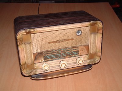

ça ressemble,pour le logo
Marque : Ste Mondial Paris
Modèle : Sérénade
Alimentation : secteur
Caractéristiques :
Lampes de la série Miniature 6BA6...
OC-PO-GO-BE-PU
| Sujet : Poste inconnu Nouveau | De pierre.ch Le 01-09-2010 à 18:12 sta |
C'est vrai il ressemble beaucoup au Sérénade de Mondial pour la caisse le cadran et le logo , mais le serenade n'a que 3 boutons en façade alors que le mien en a 4
Enfin on en voit 3 sur la photo, le quatriéme est manquant et l'on voit simplement le trou en façade et l'axe du potentiomètre qui dépasse.
